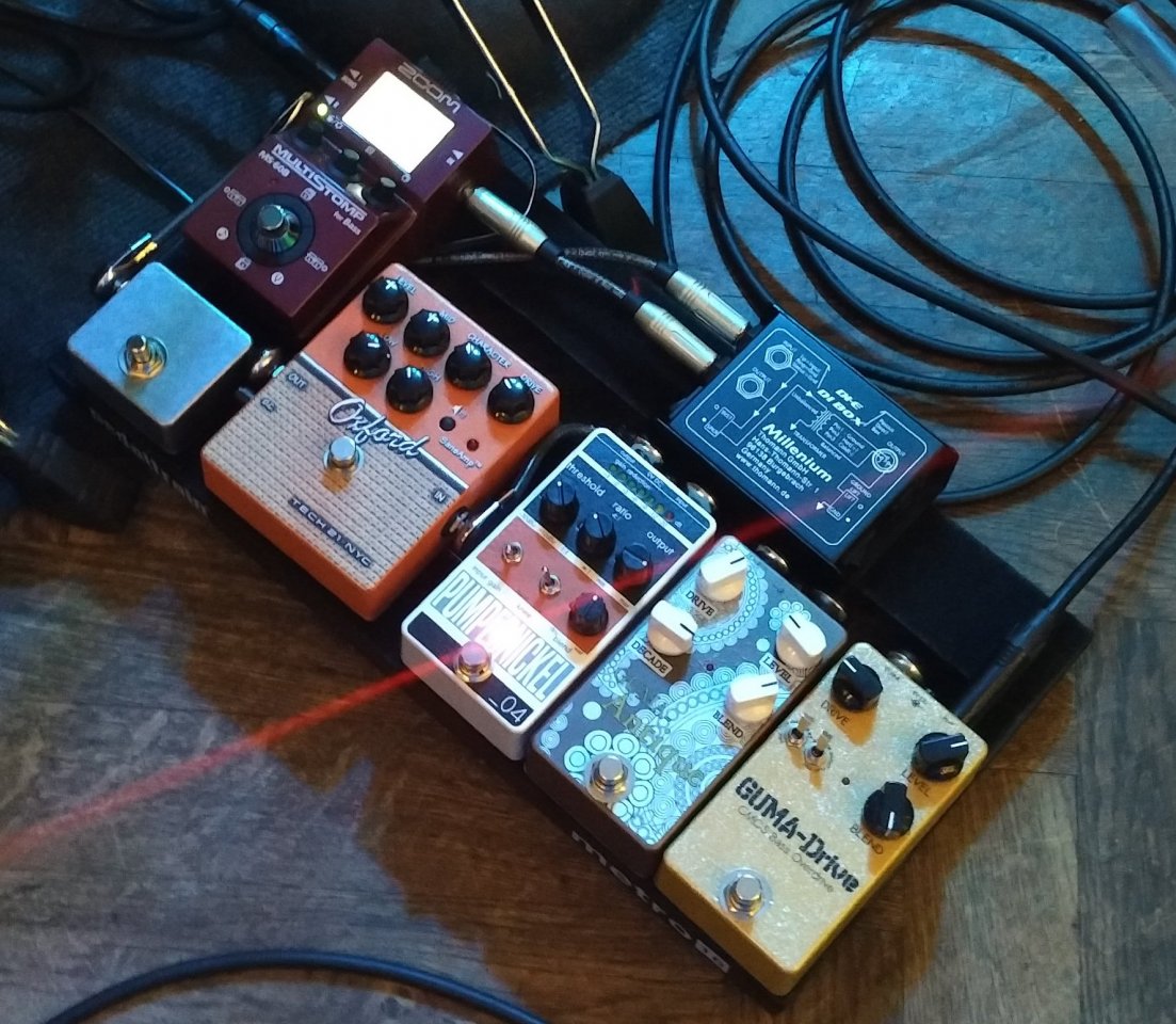

Ich habe das Zoom jetzt circa 5-6 Gigs lange gespielt. Anfangs nur mit Doppel-Tap inzwischen externen gesteuert. Da macht einfach Spass! Bei mir ist neben dem vorher obligatorischen TrueBypass-Looper auch der Tuner vom Board geflogen. Der Zoom interne Tuner ist wirklich gut (für mich gleichauf mit dem normalen Korg PitchBlack) D.h. in meinem Fall spart es zwei Geräte + zwei Kabel ein.

Schönes Trittbrett @lazarus_04 und wenn Felix sich den Lehle JULIAN kauf, passt auch alles.
Ach, fast hätte ich es vergessen ;) :-P Toller Mod, mein Lieber und der @Willie hat immer wieder gute Hinweise/Ideen!!! Y2MMD
