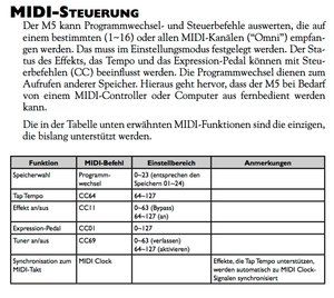

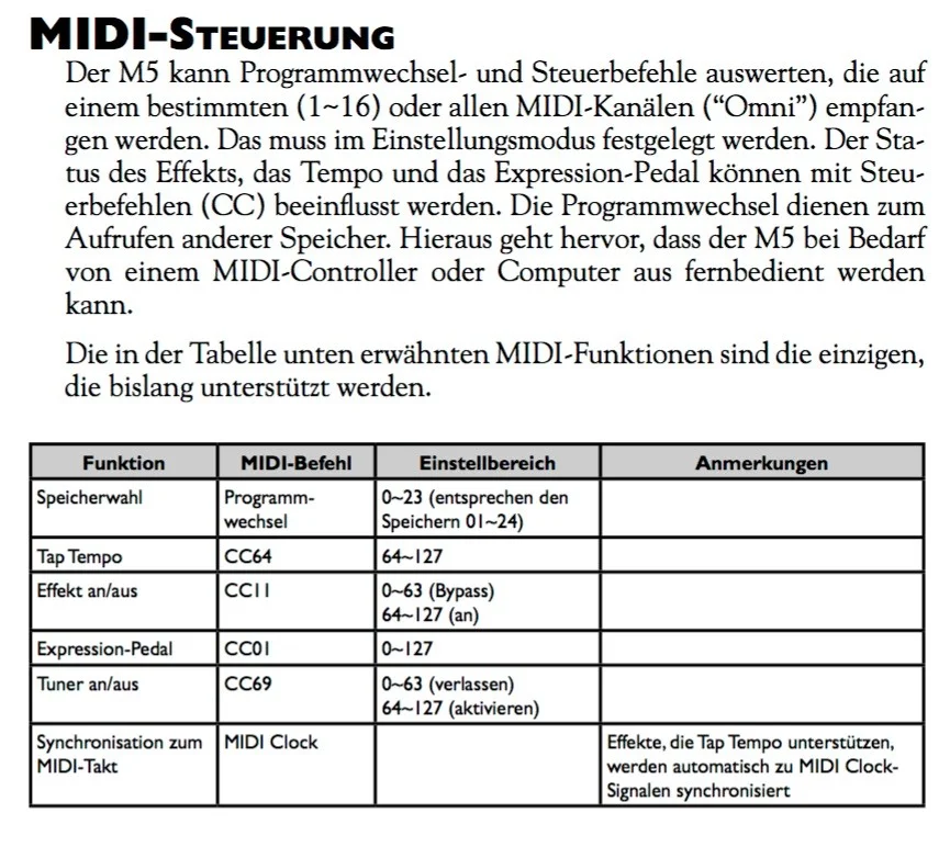

Kann der M5 Delayzeiten/Modulation über Midi mit einem Taktgeber ( Drummachine o.ä.) synchronisieren?
Zitat aus der Anleitung:
Reaktionen: keziahj und Talisker
