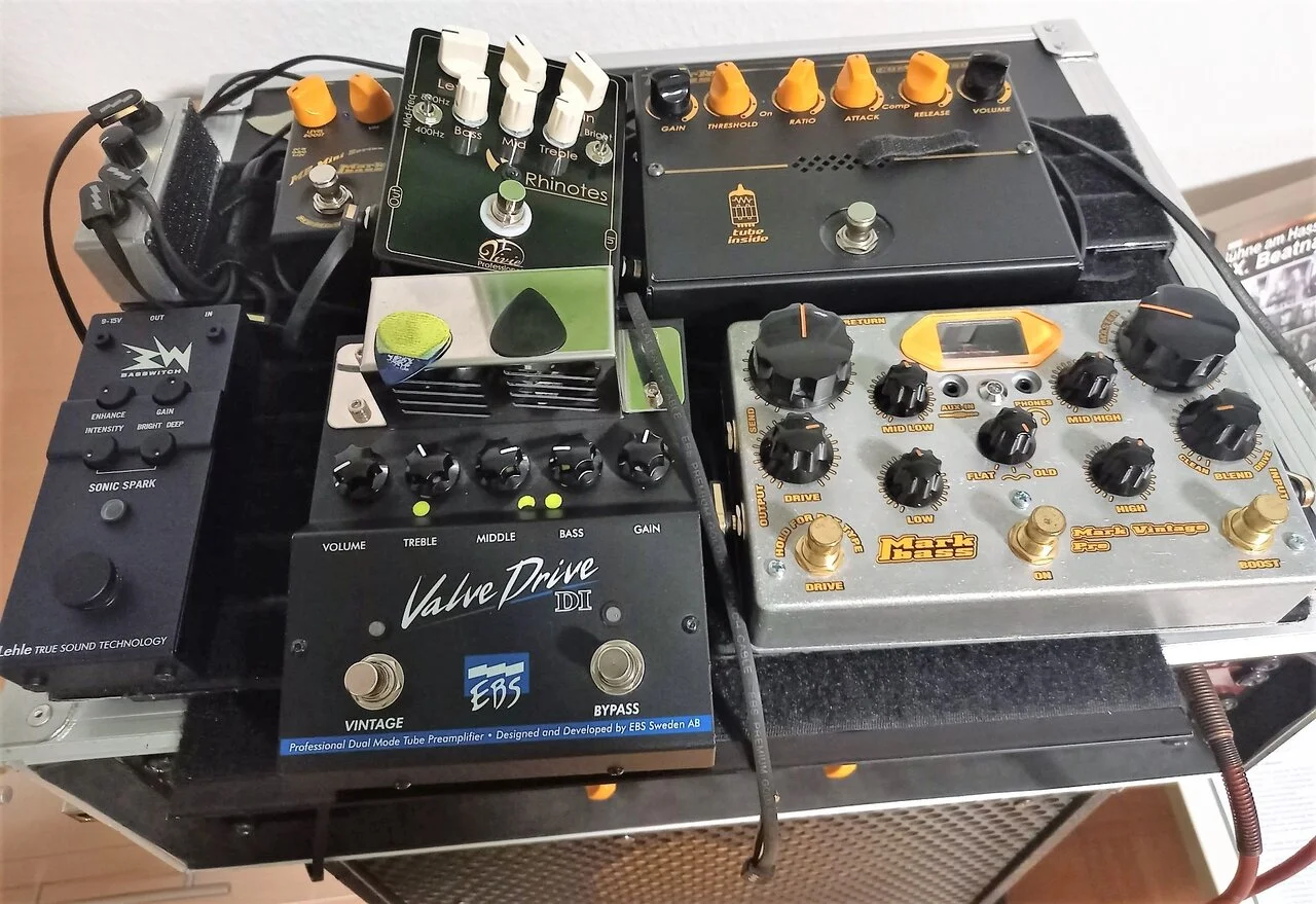

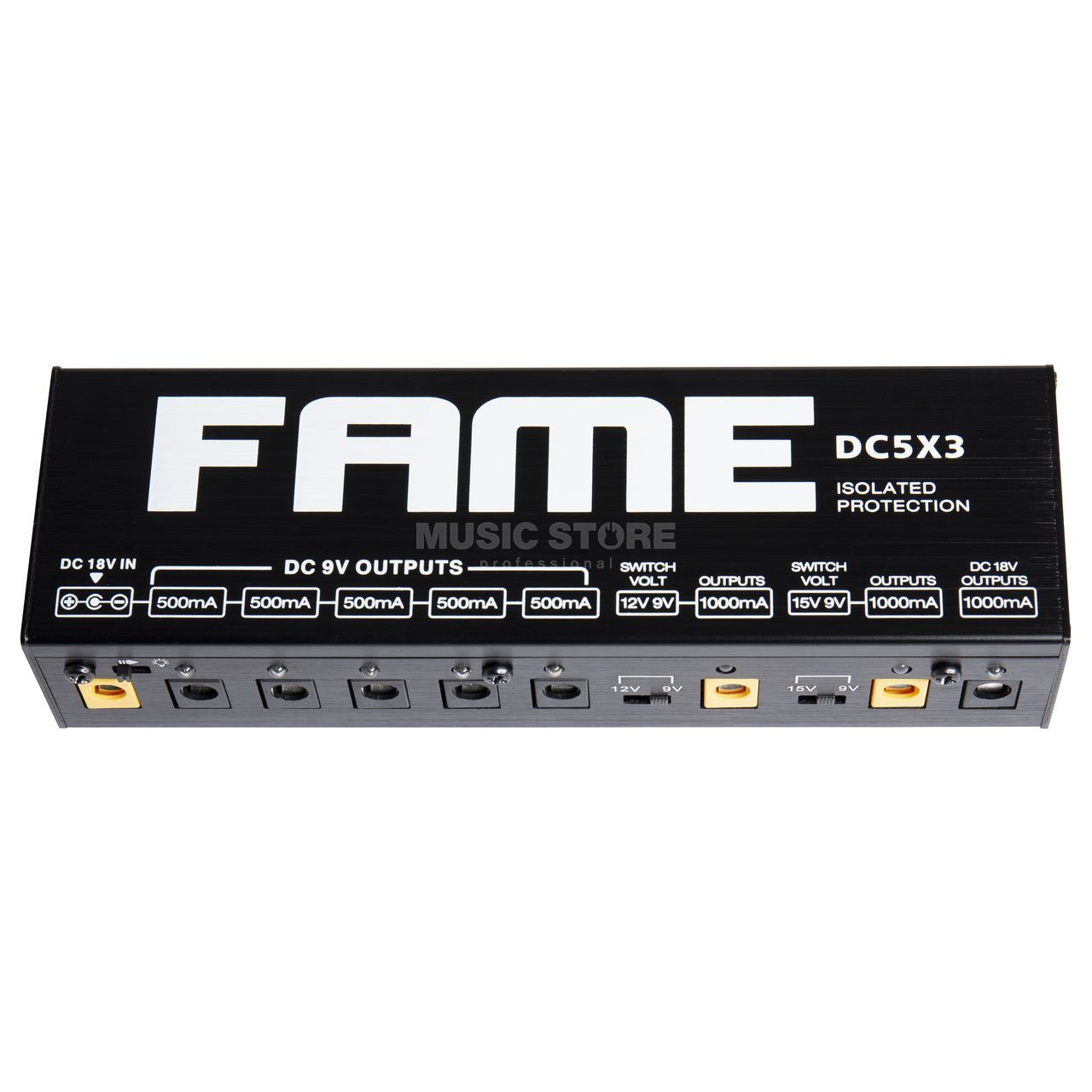

nur mit einem viel grösseren Netzteil, welches dann wahrscheinlich überdimensioniert ist. Für vier bis fünf Pedale kauft man sich dann doch nicht ein Teil mit über einem Dutzend Ausgängen in AC und DC in vielen Spannungen und einer Leistung von über 50W.
...ich würde auch das "Cioks DC 7" empfehlen (rauscht nicht und "zickt" auch nicht herum)... - ...und sollte ein bestimmtes Kabel fehlen, habe ich in meinem "doch sehr überschaubaren Sortiment" sicherlich auch noch fachgerechte und ungebrauchte Lösungen (also Anschlusskabels)... - ...

es gibt aber auch genug Netzteile, welche galvanisch getrennte, in der Spannung umschaltbare Anschlüsse haben. Die genannten Cioks können das.
