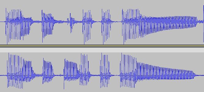

ich habe mal für mein Bandprojekt einige Basspuren aufgenommen (mit verschiedenen Bässen). Dabei ist mir aufgefallen, dass mein Stingray (anders als die anderen Bässe die ich habe) phasenverschoben den Output liefert. Ich kenne mich da mit der Physik nicht so ganz aus und weiß nicht wie ichs besser bechreiben soll.
Hier mal ein Bild. Oben der Stingray, bei dem der erste Ausschlag (und auch die stärkeren) nach unten (negativ) geht. Darunter ein pBass, hier ist es andersrum. Ich ging immer davon aus, dass der erste Ausschlag positiv sein sollte, da das die "Standardpolarität" ist.
Jetzt die Frage: Ist das beim Stingray normal? Zumindest für Aufnahmen ist das gut zu wissen.
Wobei die unterschiedliche Ausprägung in eine Richtung (+ und -) vom schlechten Kabel oder vom schlechten Audio Interface kommt. Aber dadurch kann mans sehr gut sehen.

Da wäre jetzt eigentlich interessant, ob das wirklich eine Phasenverschiebung durch die aktive Elektronik ist, oder ob evtl. die Pickups einfach andersherum angeschlossen sind. Es gibt ja bei der Verdrahtung eines passiven Pickups kein richtig oder falschrum, das wird erst festgelegt, wenn ein Ende der Wicklung auf Masse gelegt wird.

Würde behaupten das kommt vom MM preamp. Ist ja auch nicht schlimm, nur interessant.
Es gibt auch Pedale, die die Phase wieder umdrehen. Mein looper z.B., schalt ich den dazwischen, ändert sich alles wieder. :D Und de rAmp kann das bestimmt ebenfalls wieder invertieren.

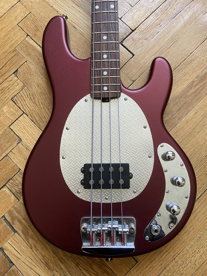

weiß hier jemand zufällig eine Bezugsquelle (oder hat selber noch eins übrig) für ein passgenaues Pickguard für einen US S.U.B.? Gerne in schwarz oder Parchment/Altweiss. Oder wäre es besser, sich so etwas bei den üblichen Verdächtigen anfertigen zu lassen?

Ich dachte erst: "Lass doch, sieht gut aus"!? Aber nach dem zoomen, habe ich erst die " Katastrophe" bemerkt?
:ugly:
Reaktionen: StonerGreg

Die Schlagplatte erinnert so an einen 90er Fussraum einer beliebigen Kasperkarre eines Autoposers!? :gruebel: :ugly:
Genau so…schlimm, oder? 🤢
Das ist das Originale. Ernie Ball lässt seine Pickguards bei Chandler/Pickguard Planet anfertigen (falls es "Original EB") sein soll.
Danke für den Tip. 👍 …original muß es allerdings nicht sein, ein passendes Replacement-Teil reicht völlig.
