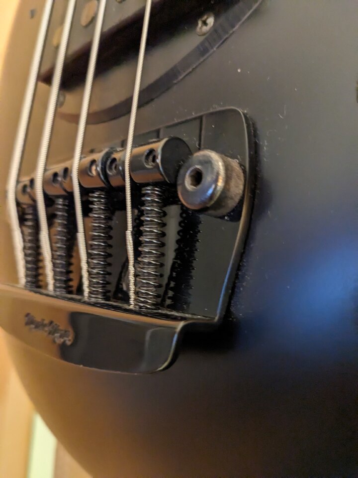

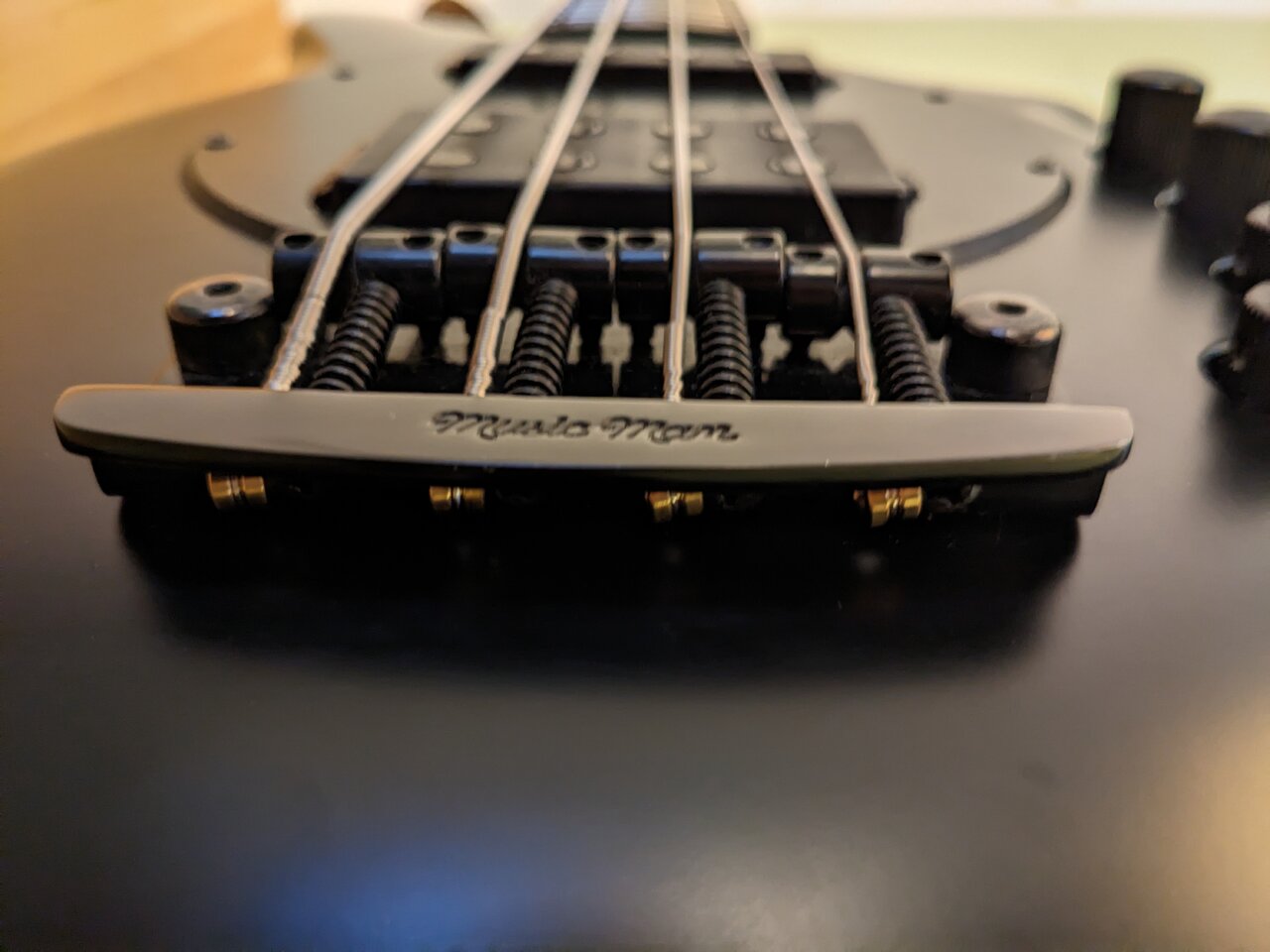

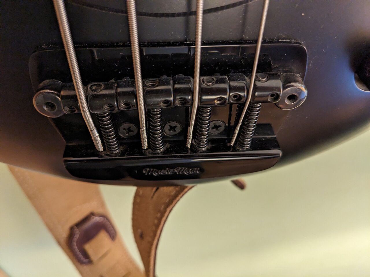

@Renegat mach doch mal bitte ein Foto von der Brücke/Saitenreiter...so von hinten rüberfotografiert...

  • #21.447

  • #21.448
Jo...was haste denn an Abstand zwischen 12.Bundstab und Unterkante aller Saiten?
Rein von den Fotos her müsste das G-Böckchen noch a weng höher...
Bei mir habe ich über alle Saiten immer einen Abstand von 3mm (und ja...DAS ist relativ hoch...aber ich lange auch ordentlich rein)
Irgendwo zwischen 2 und 2,5mm solltest Du bei der G-Saite landen können...
Wobei ich 2mm wirklich arg tief finde;-) Aber die Geschmäcker sind verschieden
Und dann halt wie schon beschrieben....den Hals etwas entspannen...also etwas locker drehen...einen minimalen Upbow erzeugen...
Würde ich auch so sagen.
Der sieht zu den anderen schon sehr tief aus.
