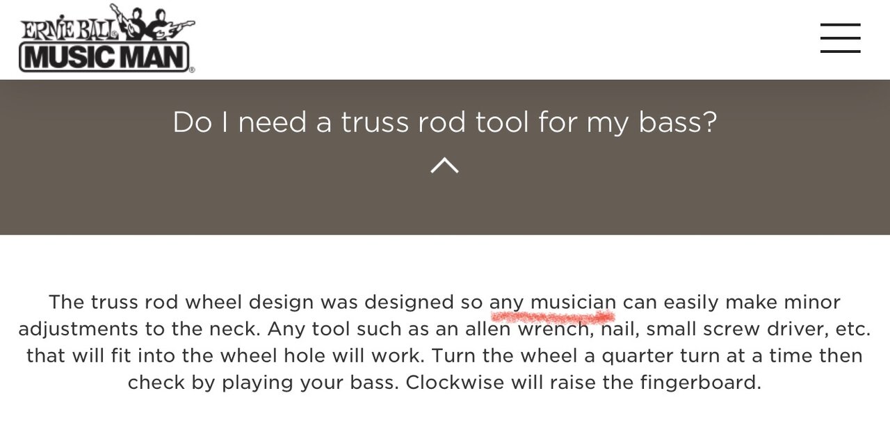

Wenn zurückbringen keine Option ist, muss der Halsstab mindestens 1/4 Drehung gelockert werden.
Ich glaub da trau ich mich nicht ran.
Du kannst bedenkenlos mal am Rädchen drehen. Dafür isses da.

Beim Spannstab spannen: pro Tag 1/4 Umdrehung. Beim Hals immer Geduld mitbringen, der Baum ist auch nicht an einem Tag gewachsen.

Kein Problem, @whitewater , ich wollte mit meinem Nebensatz weder eine perfekte Fehleranalyse anbieten, noch eine Lawine lostreten... die Beschreibung von mehreren klemmenden Saiten auf verschiedenen Bünde nach längerer Spielpause hatte mich auf den Gedanken mit dem verdrehten Hals gebracht :nix:...
Der Kollege müsste womöglich mal den Mut aufbringen, den Truss um ein paar Millimeter zu bewegen ;-) ... von kostspieligen Reparaturmassnahmen kann ja momentan noch überhaupt nicht die Rede sein...

Lieber @TomW und allen anderen hier die so beharrlich dabei waren mir zu helfen - nochmals vielen Dank. Und ja, der Kollege welcher meiner einer ist, hat den Mut aufgebracht und den Tross endlich bewegt und...
Der Bongo klingt wieder 🥳
Hab echt ne riesen Freude. Danke lieber @FenderOli , dein Post (any musician...any tool) war dann ausschlaggebend dass ich mir ein Herz gefasst hab. Also dein Post und die Flasche Wein die ich mit meiner Frau am Abend genossen habe ;)
4tel Drehung nach links, 4tel Stunde gewartet, alles wieder gut.
