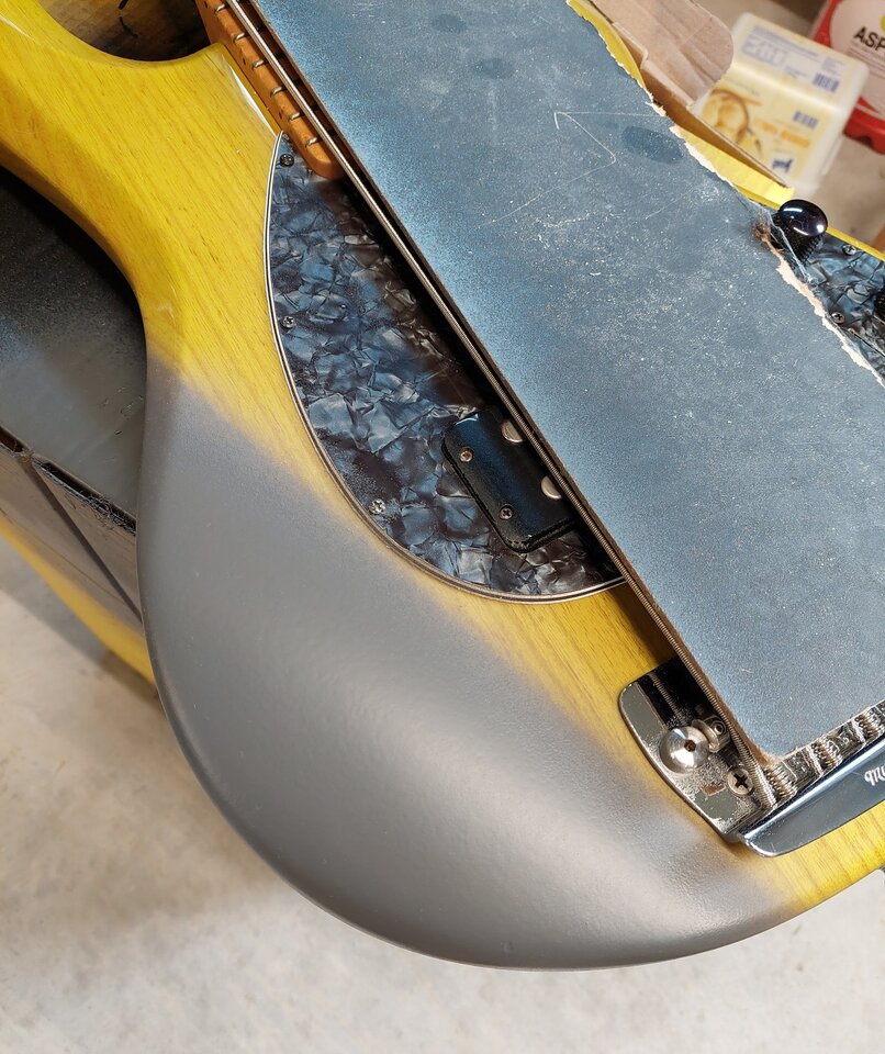

Mal n kleinen Test mit alter vorhandener Sprühfolie gestartet. Haptik ist deutlich besser als erwartet. Nicht klebrig auf der Haut, fühlt sich nicht unangenehm an und wirkt so robust, dass es nicht nach den ersten Spielsession wieder ab ist, aber das wir sich zeigen. Oberfläche auch schön (zieht sich nach dem Sprühen selbst glatt) und lässt sich vergleichsweise einfach wieder abziehen. Dann wird wohl demnächst mal der Bass zerlegt und die kreative Reise geht los :D

Schade. Das gelb finde ich ja total toll! Hoffentlich bleibt es reversibel.

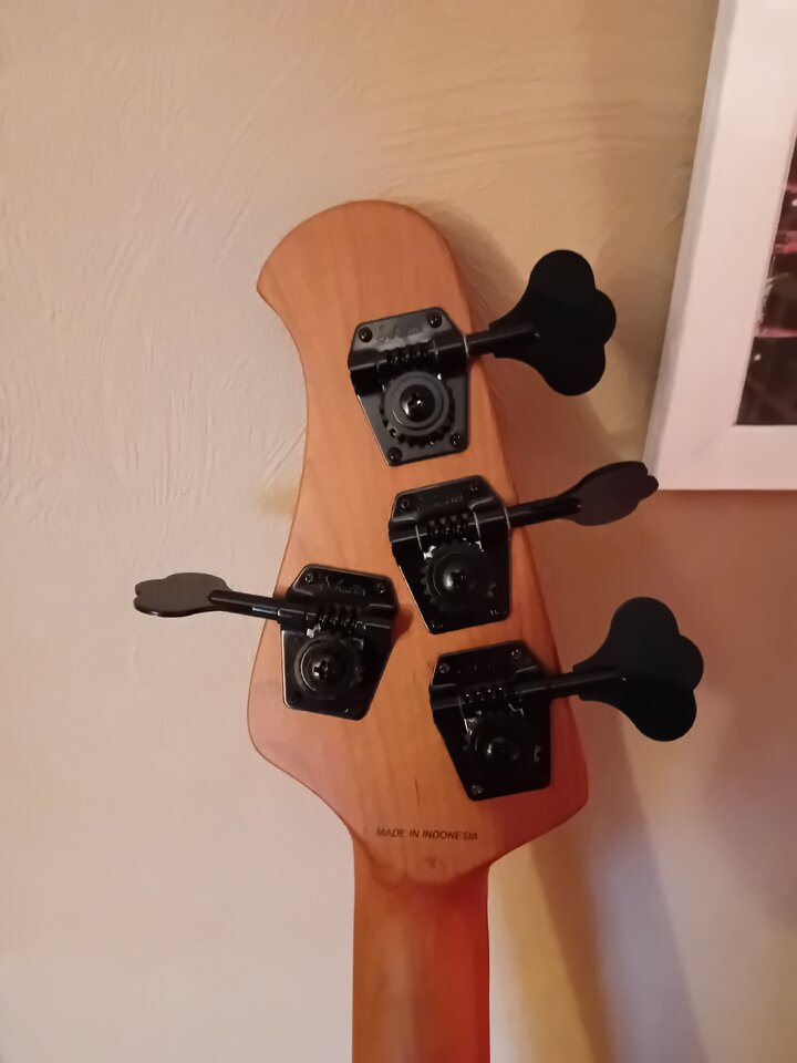

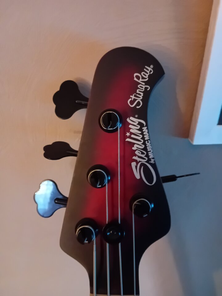

Die Schaller Mechaniken sind drauf und laufen butterweich. So wie es sein soll. :-) :-)

Passen die ohne Holzarbeiten ?
Ja, einwandfrei. Nur für die kleinen Schrauben musste ich neu Bohren.
Allerdings hab ich die Original Hülsen drin gelassen. Die Schaller Hülsen hätten nicht gepasst, die sind zu groß.
Ansonsten hat es einwandfrei gepasst.
Der Umbau von dem einen Wirbel auf rechts geht auch recht leicht.
Alles auseinander nehmen, den Wirbel auf die andere Seite umstecken und alles wieder zusammen setzen. Geht einfach und schnell.
Die Mechaniken kann ich als Replacement absolut empfehlen. :great:

Aber wie schön daß er die Saiten aufgespannt hat...:-)

Hat er gut gemacht, gell? :-)
Mach ich immer so. Und noch mal ordentlich runter drücken an Brücke und Steg. Das macht ne Menge aus.
Hab ich hier gelernt und es stimmt.

Gingen die Achsen der Schaller bei Dir auch ein wenig straff durch die originalen Hülsen?
Die Schaller waren zu groß? Sie konnten also nicht montiert werden?
Bei mir waren die BM Hülsen ja zu klein und konnten mit dem Kopf keine Verbindung eingehen.
Das wundert mich gerade ein wenig...aber toll, dass Du jetzt so zufrieden bist.

Bei mir gingen die Achsen einfach durch die Hülsen.
Das Pickguard ist noch nicht da, kommt irgendwann nächste Woche. Aber das schwarze sieht ja auch gut aus. :-)
