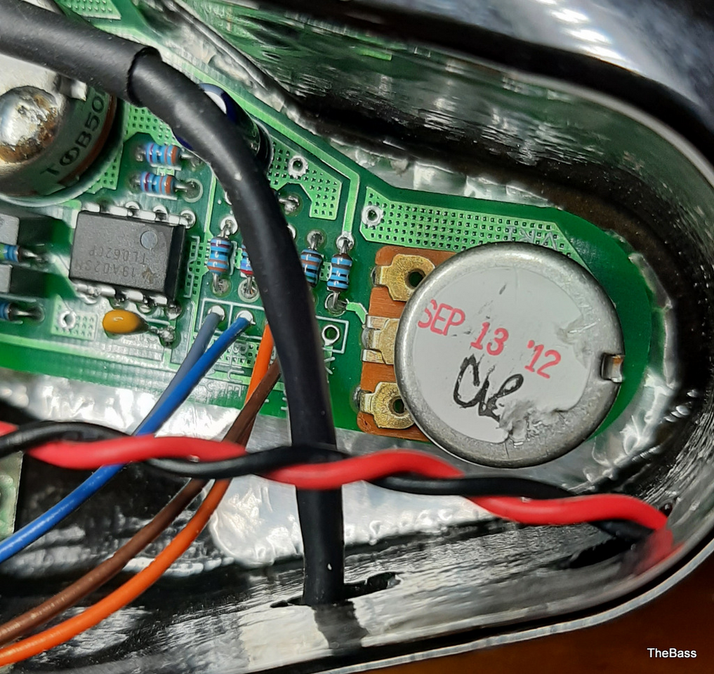

Ja, bei meinem EBMM Sterling. Das war ein ziemlicher Akt. Die Potis sind mit dem Deckenfurnier und der PCB verschraubt und zudem auch noch direkt in die PCB gelötet. Man muss zunächst einmal die gesamte Elektronik ausbauen. Da die unterhalb der Zargenbuchse liegt, muss man dies vorher ebenfalls ausbauen. Dann das Poti aus der Verschraubung der PCB lösen und schliesslich vorsichtig (!) aus der PCB entlöten, ohne die PCB zu ruinieren. Da die Anschlüsse des Potis auch noch entgegengesetzt zur normalen Abwinkelung gebogen und recht spröde sind, kann man kein handelsübliches Poti einsetzen und braucht ein Originalersatzteil von Ernie Ball, schon alleine wegen der Schaftlänge des Potis, die genau zur PCB Stärke und Deckenstärke passen muss.
Einem Anfänger kann ich diese "Operation" am schlagenden Herzen echt nicht empfehlen. Die PCB ist schnell ruiniert und nur mit sehr viel Aufwand direkt von Ernie Ball erhältlich. Erschwert wird alles auch dadurch, dass es in Europa keinen direkten Support von Ernie Ball mehr gibt.

Also, ich erinnere nicht, ob wir das schon mal hatten, aber ich gehe davon aus, daß das bei diesem neueren Sterling trotzdem noch aussieht, wie bei meinem, @TheBass beschrieb ja auch sowas, daß also die Potis ewig lange Beine haben, und darauf die Platine sitzt.....
Danke für die ausführliche Beschreibung! :bier: ... den Profi fürs Platinen-Löten hatte ich mir schon angelacht ;-)...
das Problem ist nicht, ein Poti mit den richtigen Werten, sondern mit der passenden Schaftlänge zu finden ... siehe hier:
....das problem wird wohl sein , den passenden wert und bauform zu finden .... ich denk mal , da die potis im holz sitzen , brauchen sie auch einen längeren gewindeschaft .
das mit dem printen ist egal ..... wenn die 3 anderen potis die platine halten , kann man das eine auch mit drähtchen machen .
das wäre natürlich noch eine Überlegung, dass ich den ausgetauschten Höhenregler dann "frei schwebend" installiere ...

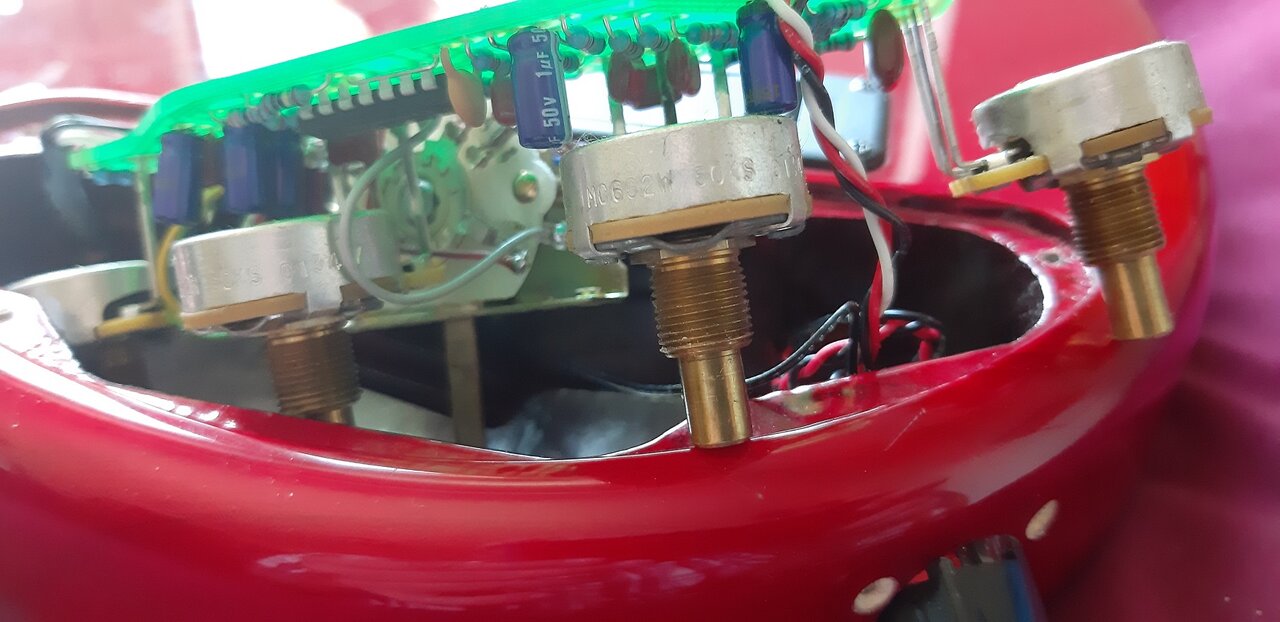

Statt vieler Worte wäre so ein Foto schon weiter oben ganz nützlich gewesen ;-)Das Foto zeigt nämlich eine ganz andere Einbausituation, als bei meinem EBMM Sterling (siehe Foto unten). Beim SBMM sollte sich das Poti erheblich leichter ersetzen lassen, da man nicht zwingend eine Bauform mit so langen Pins benötigt. Man könnte auch eine Version mit gewöhnlichen Lötösen nehmen und die Verbindung zur PCB statt mit starren Pins mit flexiblen Litzen herstellen. Die Litzen müssten nur lang genug sein, damit man das Poti ohne PCB direkt mit Muttern an der Furnierdecke befestigen kann.

Statt vieler Worte wäre so ein Foto schon weiter oben ganz nützlich gewesen ;-)Das Foto zeigt nämlich eine ganz andere Einbausituation, als bei meinem EBMM Sterling (siehe Foto unten). Beim SBMM sollte sich das Poti erheblich leichter ersetzen lassen, da man nicht zwingend eine Bauform mit so langen Pins benötigt.....

@TomW Hatte ich nicht mitbekommen, dass Du auch einen EBMM Sterling hast. Ich habe noch andere EBMM Sterlinge, u.a einen 4H aus 2000. da ist die Einbausituation ähnlich wie bei Deinem. Und es gibt auch noch verschiedene PCB Typen. MusicMan/Ernie Ball hat die Elektronik und die PUs offenbar mehrfach komplett überarbeitet. Bei zukünftigen Anfragen am besten immer direkt ein Foto einstellen. Das klärt vieles.
NB: Für Deine Anwendung brauchst Du kein Originalteil von Ernie Ball. Ein passendes Poti mit Lötösen findest Du bei vielen Elektronikshops oder beim grossen T. Für den Einbau ist nur die Schaftlänge des Gewindes entscheidend. Die Achse kann man ja mit der Säge kürzen. Die Gewindeachse sollte lang genug sein, um inkl. Kontermuttern und U-Scheiben durch die Decke zu reichen. Sie sollte aber auch nicht viel länger sein, weil das Poti sonst zu weit an die PCB ran kommt.
