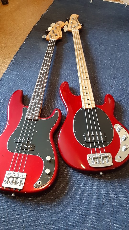

  • #21.842
Gestern beim Biergarten-Gig mit der Coverband durfte mal mein 1996er 2-Band Stingray 4 ran :-) ... was soll ich sagen: der alte Herr hat sich bestens geschlagen - egal, ob bei Pop-, Funk- und Rock-Nummern oder Balladen :stolz: ... mal knorzig präsent, mal smooth tragend :love:
Hach die Rays sind einfach passend
Reaktionen: Chuck, aBaxxi, ATK411 und eine weitere Person
  • #21.843
Absolut! ... ich hatte einen Eich T-900 dabei, dazu eine FMC 112 ... am Amp den Taste-Regler etwas nach rechts, dazu leichter Cut auf dem Bass-Poti ... an Pedalen hatte ich nur einen Tuner, den EBS Multicomp (Multiband-Modus) und den Vong dabei (wobei letzterer im Biergarten vermutlich überflüssig war) ...
Reaktionen: aBaxxi, kadauz, ATK411 und 2 andere

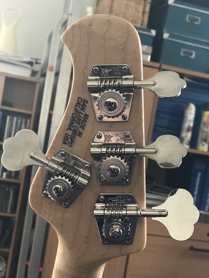

  • #21.845
War gestern auch mit dem Ray und T900 unterwegs. Und genau so gefahren wie du, also Taste etwas reingedreht, minimal Bass raus. Hat einfach saugut gepasst.
Reaktionen: Chuck, coolbasser, Passilein und 4 andere
  • #21.850
Super, dann haut das ja hin.
Eine Frage noch Herr Doktor. :-)
Es gibt die Schaller BM und BMF
Die sind Preisgleich , beim BM für 17,5mm Bohrung bei 89 Gramm und BMF für 17,0mm Bohrung und 101Gramm Gewicht.
@TheBass hat in deinem link gesagt das es im Bezug auf Deadspots nicht unwichtig ist was das Gewicht angeht.
Also da eher die BMF oder BM ?
Mir ist etwas mehr Gewicht in diesem minimalen Ausmaß relativ egal.
Ich möchte nun nur die Beste Wahl treffen.
Ich habe mir Schaller BM gegen G&L Lightweight getauscht. Wenn Du bis Sonntag warten kannst, setze ich das zweite Set G&L mal auf den MM Ersatzhals. Der Schaft der Daumenteile sind bei den neuen G&L länger als bei alten G&L, ich muß mal schauen, wie das am MM aussieht. Die Wickelkerne sind konisch und aus Alu, das macht in der Summe schon einiges an Unterschied beim Gewicht.
Reaktionen: Chuck und ATK411
  • #21.851
Das bißchen Gewicht ist mir nicht so wichtig. Ich gehöre nicht zu der Fraktion die wegen ein paar Gramm Aufhebens macht.
Aber trotzdem danke. :great:
  • #21.852
Das Gewicht war ein angenehmer Nebeneffekt. Es geht um Dicke der Achse, Länge des Schaftes und die konische Form. Die drückt die Saite tiefer an die Kopfplatte und erhöht so den Druck auf den Sattel. Bei den Schaller hätte ich 4-6 Saiten Wicklungen auf der E-Saite gebraucht, mit den MM und G&L Achsen ergibt sich das von selbst.
E ist die G&L. Ist der von Music Store Professional in Köln?
Reaktionen: ATK411
  • #21.853
Ja, genau. Die Reklamation ist am laufen. Hab gesagt das ich die Schaller BM haben möchte. Zur Not zahle ich halt was dazu.
Den Original Murks von Sterling mache ich da nicht noch mal drauf.
Das ist übrigens das erste Mal das ich überhaupt Probleme mit Mechaniken habe.
Reaktionen: Chuck

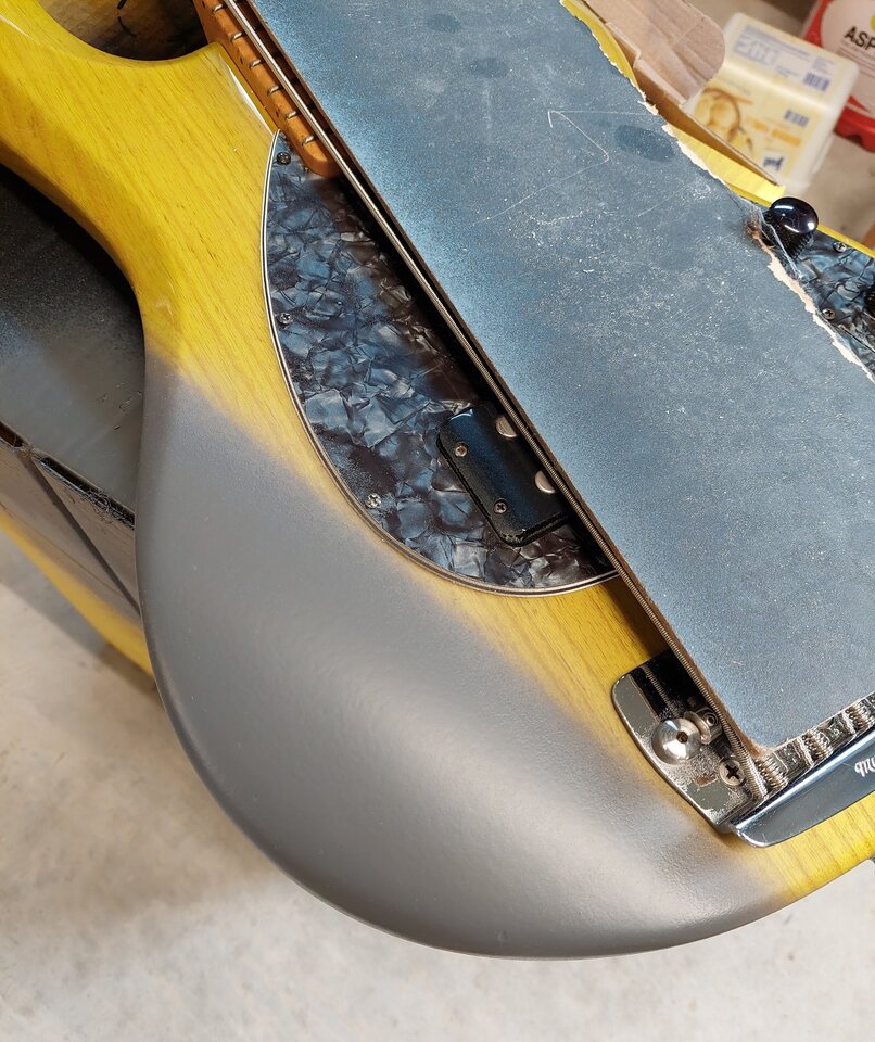

  • #21.859
Mal n kleinen Test mit alter vorhandener Sprühfolie gestartet. Haptik ist deutlich besser als erwartet. Nicht klebrig auf der Haut, fühlt sich nicht unangenehm an und wirkt so robust, dass es nicht nach den ersten Spielsession wieder ab ist, aber das wir sich zeigen. Oberfläche auch schön (zieht sich nach dem Sprühen selbst glatt) und lässt sich vergleichsweise einfach wieder abziehen. Dann wird wohl demnächst mal der Bass zerlegt und die kreative Reise geht los :D
Reaktionen: Scorn8, SuperFour, coolbasser und 8 andere
  • #21.860
Wie empfindlich ist die aufgesprühte Schicht? Ist das eher lackmässig hart oder eher wie gummiert?
Reaktionen: Chuck
