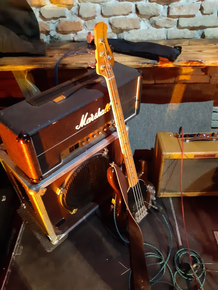

Gestern Abend bin ich fremdgegangen :embarrassed:und hatte meinen Fender zur Blues Session mitgenommen. Meinen Am. Vintage 57 ReIssue.
Wer immer jammert, daß der StingRay Hals zu breit, zu dick, zu klobig oder was auch immer sei: Dieser Fender Hals toppt das.
