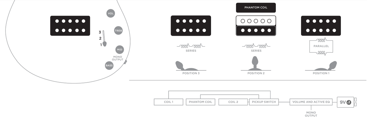

Vielen Dank für die ausführlichen Antworten. Ich habe bei meinem SB MM Sterling ja auch den 3 Wege Schalter und nutze eigentlich ausschließlich die parallele Schaltung, weil mir die im direkten Vergleich größere Klarheit und Definition mehr taugt. Ob ich das in serieller Schaltung über den EQ nicht genauso hinbekommen könnte, sei mal dahin gestellt. Aufgrund dieser Erfahrung habe ich auch die Schaltung beim aktuellen Ray34 hinterfragt.
Reaktionen: TomW
  • #22.264
Ich nutze auch bevorzugt parallel, da der Sound aufgeräumter ist. Seriell klingt einfach etwas rockiger und undifferenzierter, daher denke ich nicht, dass sich das mit dem EQ 1zu1 zurecht biegen lässt. Der Sound wird trotzdem einfach etwas dichter sein schätze ich.

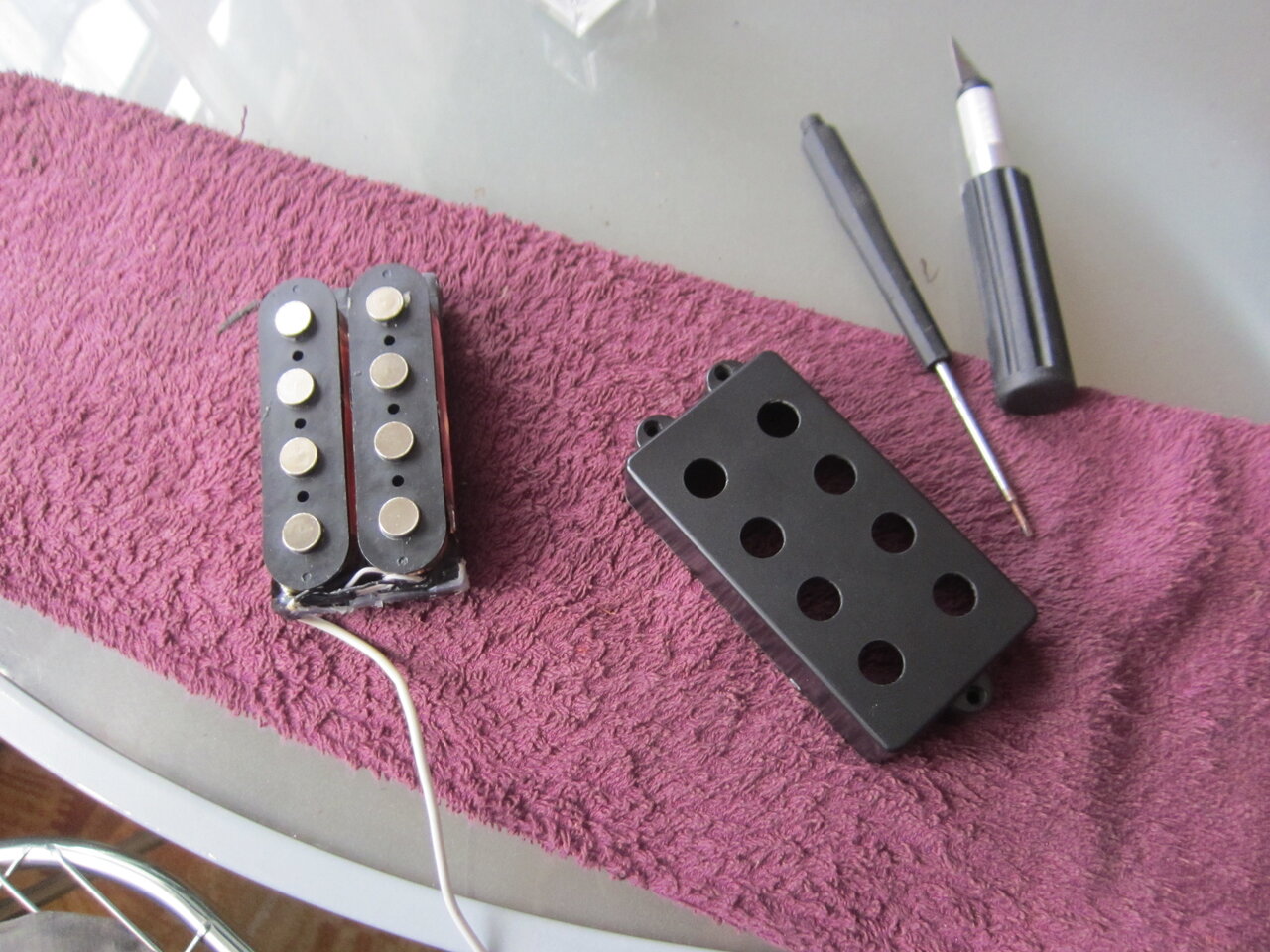

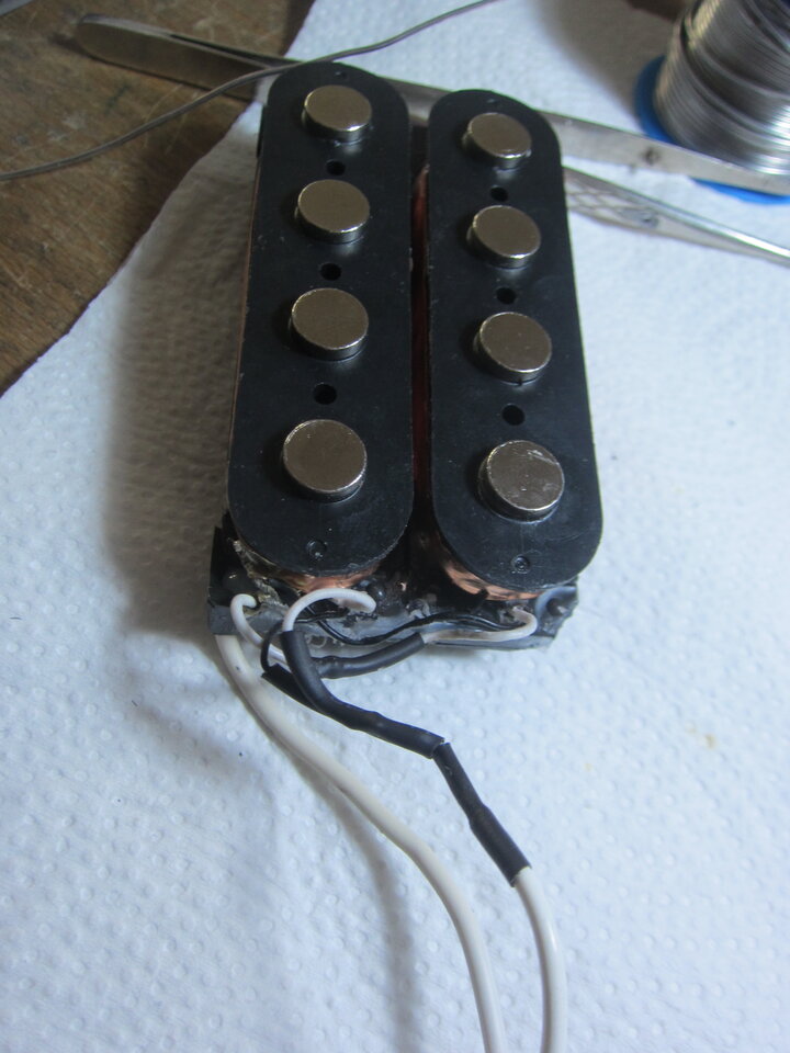

  • #22.268
der pu ist ab werk seriell verschaltet und ändern geht nur , wenn man sich traut , den pu zu zerlegen ( nix für schwache nerven )
das serielle hab ich dann über push pull auf parallel umschaltbar gemacht
Du hast also den PU geöffnet und mit 4 Adern versehen, damit er schaltbar wird?
