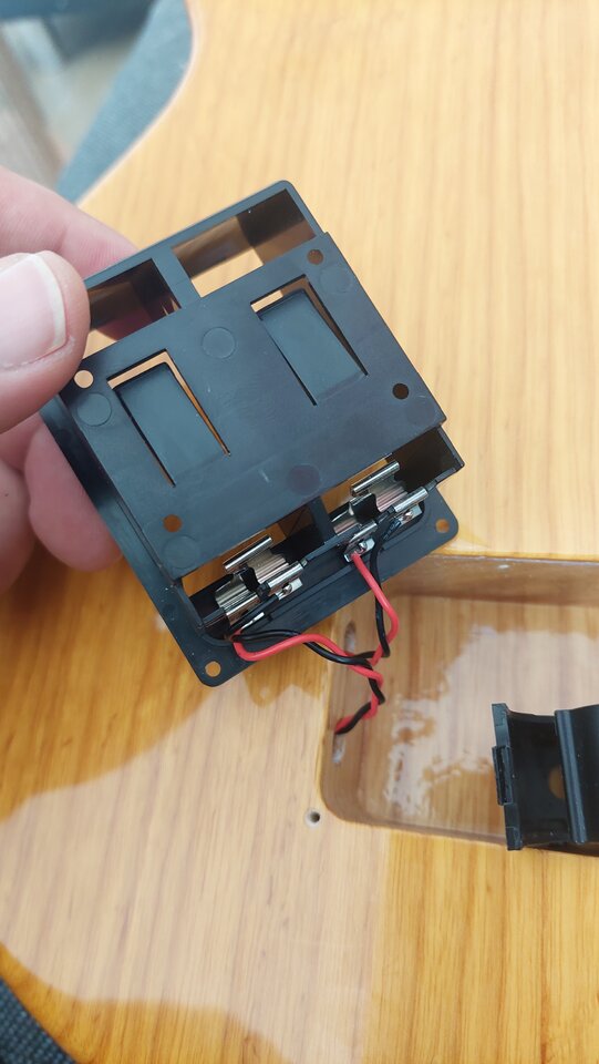

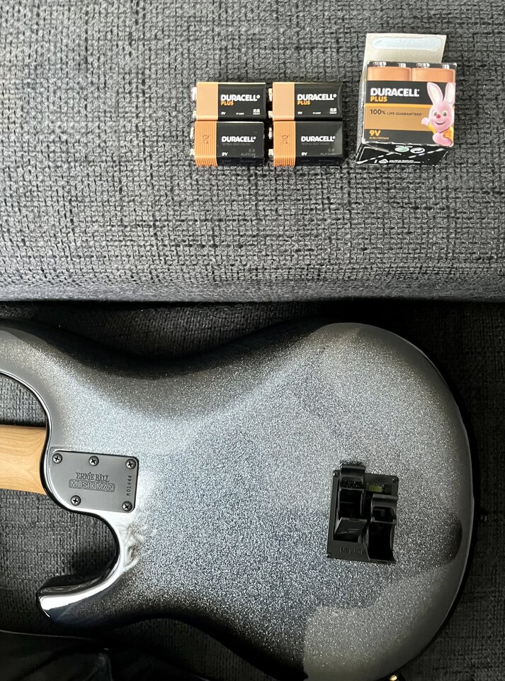

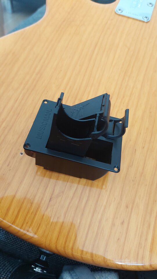

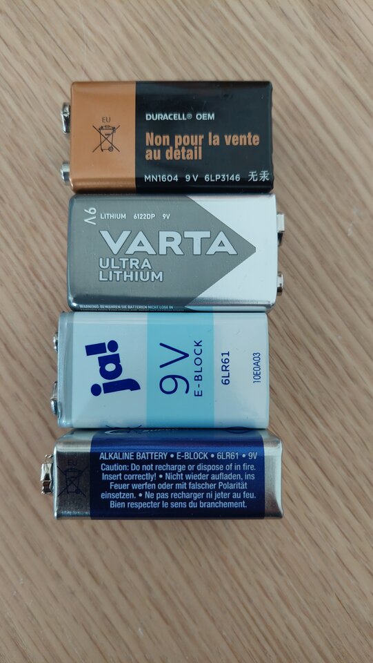

Hier ein paar Fotos zu dem Drama. Hoffentlich kann hier jemand Licht ins Dunkel bzw. Ton aus dem Stingray bringen.
Das ist das Batteriefach aus dem 2018er Stingray Special. Habe es ausgebaut, Kontakte gereinigt, etwas mehr in Richtung Batterie gebogen und trotzdem funktionieren weiterhin nur die "originalen Batterien" und keine der anderen auf dem Foto.

Krass ist wirklich, dass die "ORIGINALEN" funktionieren, was ja einen DEFEKT ausschließt...sehr sehr komisch;(
Leider bin ich da kein Experte...mein Pulver war mit dem AUFBIEGEN und der VARTArisierung verschossen...
Ich bin gespannt, ob sich dieser spezial-gelagerte Sonderfall aufklÀrt.

... mach doch bitte mal ein photo mit eingelegten batterien , wo man die kontakte noch gut sehen kann .

Von diesen dĂ€mlichen PlastikbatteriefĂ€chern halte ich sowieso generell nichts. Da gibt es immer wieder mal Kontaktprobleme weil die 9V Blöcke verschiedener Hersteller teils geringfĂŒgig abweichende Abmasse haben. Die frĂŒher ĂŒblichen einfachen Batterieklipse mit Abdeckung des Batteriefachs aus Plastik oder Metall haben da weitaus besser funktioniert und erlaubten sogar den Einsatz von Akkus.

Hast Du mal geschaut, ob es bei den funktionierenden Batterien eine Höhendifferenz zwischen den +/- Kontakten gibt, die bei den nicht funktionierenden anders ist?
Falls diese beknackten BatteriefÀcher noch nicht einmal federnde Kontakte haben, um diese Differenzen auszugleichen sind sie in meinen Augen eine echte Fehlkonstruktion.

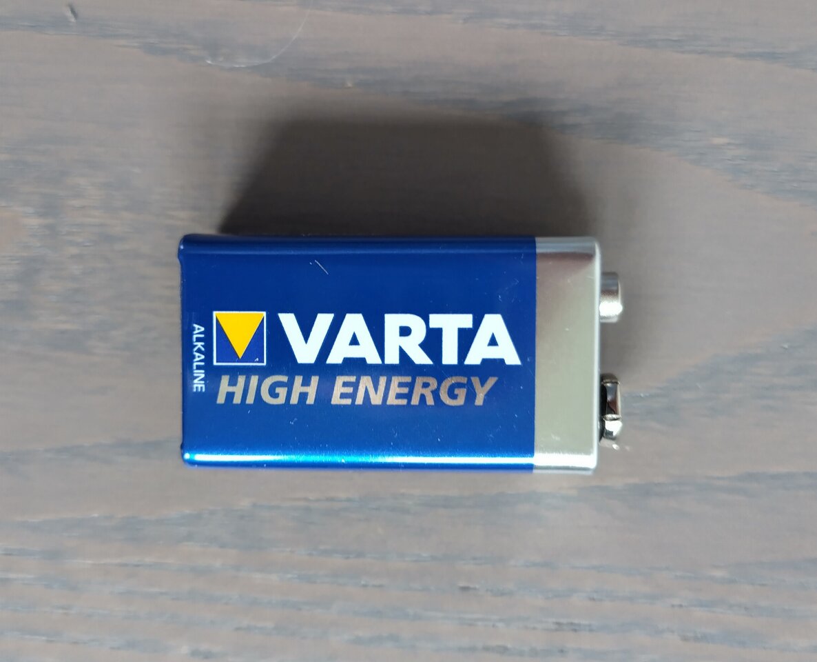

Ein herzliches Danke, dass ihr mich bei der Problemsuche begleitet. Mein Gehirn hat vor Ärger nicht mehr gut genug Funktioniert.
Das Batteriefach ist ein klassischer Fall von "overengineering". Das werde ich fĂŒr mich ganz sicher Ă€ndern. Betriebssicherheit geht anders.

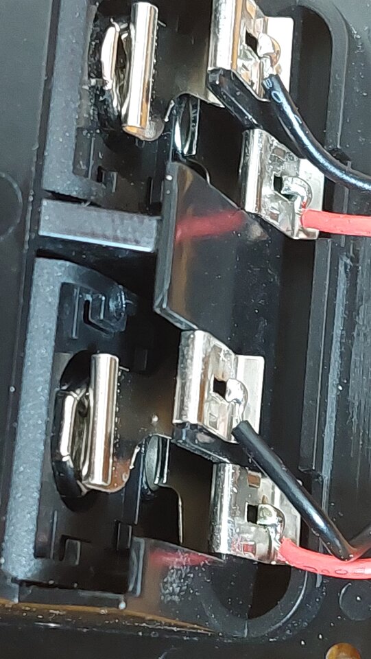

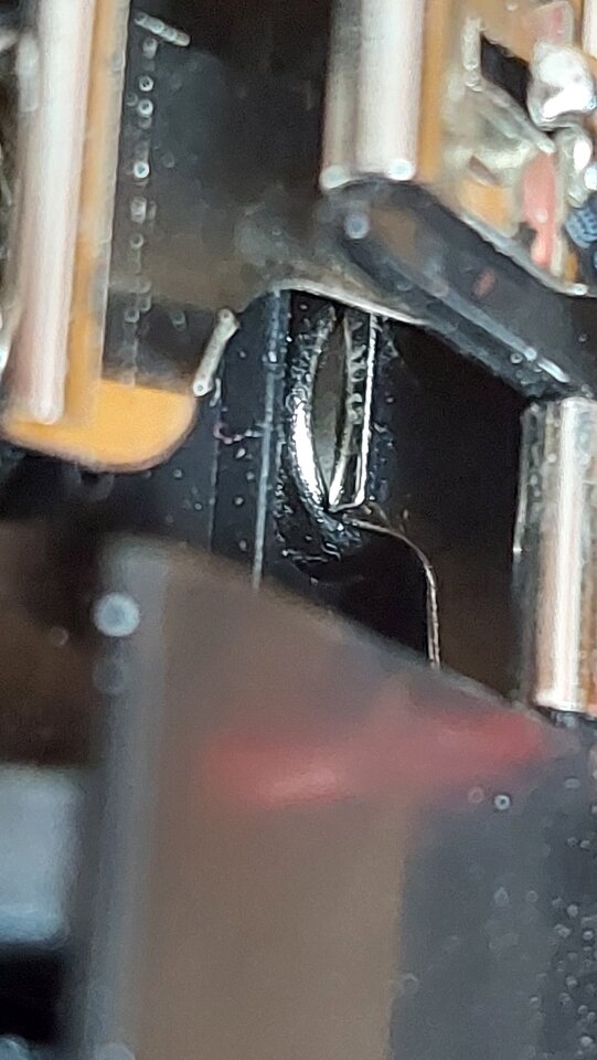

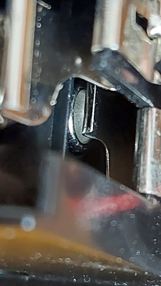

Die Werksbatterien (Duracell - not for retail sale) haben einen 0,45mm lĂ€ngeren Pluspol als Varta und die Discounter-Produkte. TatsĂ€chlich kommt der Kontakt aus dem Batteriefach trotz biegen gestern nicht an den Pluspol, wenn dieser 4 Zehntel Millimeter kĂŒrzer ist, als das, was sie im Werk an Batterien einsetzen.
Hier Nahaufnahmen, bei denen man das Problem erahnen kann:

.... Die Werksbatterien (Duracell - not for retail sale) haben einen 0,45mm lĂ€ngeren Pluspol als Varta und die Discounter-Produkte. TatsĂ€chlich kommt der Kontakt aus dem Batteriefach trotz biegen gestern nicht an den Pluspol, wenn dieser 4 Zehntel Millimeter kĂŒrzer ist, als das, was sie im Werk an Batterien einsetzen....
Das ist mehr als Àrgerlich .... und welche in Deutschland erhÀltlichen Batterien passen dann exakt in das Fach? .... Duracell? :confused:
Ich habe bei meinen MusicmĂ€nner fast noch nie die Batterien wechseln mĂŒssen, deshalb ist das Problem noch nie aufgetaucht :nix:
Keine Ahnung, ich hab noch nie andere als Duracell ausprobiert. :D
