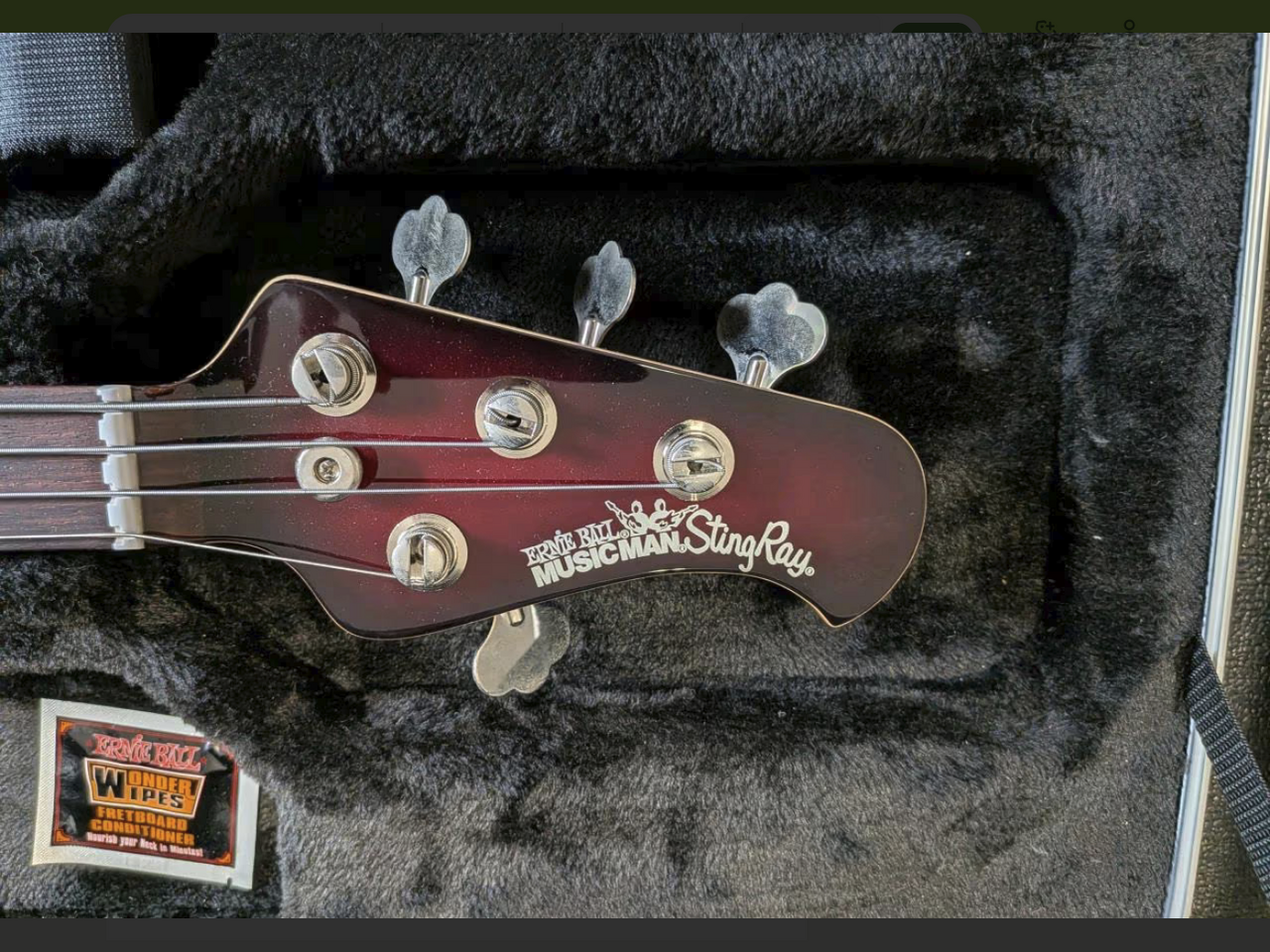

Ja immerhin liegen dem Bass mit dieser "Spezialbesaitung" auch ein halbes Dutzend "Original Wonder-Wipe"-Reinigungs-Tücher bei und das Ganze wird nur "zur Abholung" angeboten, also Augen Auf beim gebrauchten Basskauf, auch wenn das Instrument wirklich schön aussieht, "MusicMänner" sind derzeit kein Schnäppchen, meinen vergleichsweise seltenen "Schwarzen" habe ich auch zu diesem Kurs bekommen...und der war im "üblichen Rahmen" besaited und auch sonst für seine gut 16 Jahre in einem nahezu neuwertigen und ganz offensichtlich sehr gepflegten Zustand...

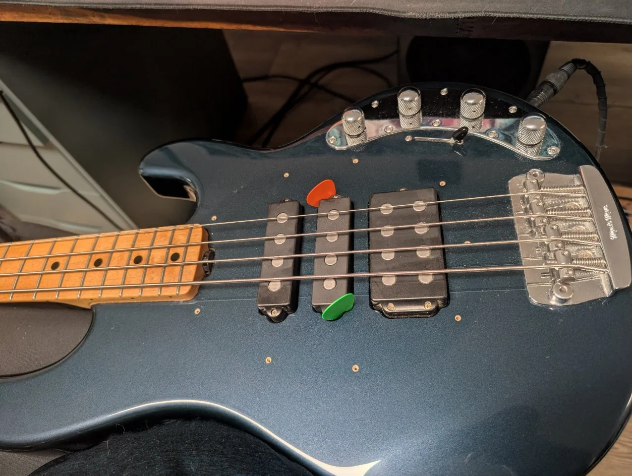

Hab seit neustem auch mal ein 4-Saiter im Haus, ein Stingray HS. Allerdings hat dieser nicht wie den Sterling 5 HS, den ich mal hatte, einen Dummy-Coil für den Singlecoil unter dem Pickup verbaut, sondern die haben den einfach unter das Pickguard zwischen dem sichtbaren Singlecoil und Humbucker geschraubt.
Ich hab diesen jetzt einfach mal etwas lose geschraubt und mit 2 Picks nach oben geklemmt und siehe da, der Phantomcoil klingt wie ein vollwertiger Pickup. In Kombination mit den anderen Pickups ergibt das tatsächlich einige tolle Sounds, die mir auch besser gefallen als die reinen "Singlecoil" Sounds ... hat fast schon was vom HSS Reflex oder BigAl SSS. Hat da jemand Erfahrungen oder auch schon mal rum probiert?
