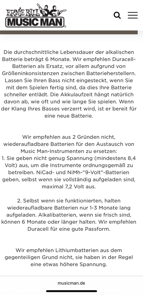

Erstaunlich, wie lange die Batterien in Wirklichkeit tatsächlich halten.
Auf der Musicman Website schreiben die was von 6 Monaten….
Der letzte Abschnitt ist aus technischer Sicht Quark und dürfte nur dem grotesk überzogenem Produkthaftungsgesetz in den USA geschuldet sein.
Was viel häufiger passiert ist hingegen, dass Lithiumblöcke oder Akkus von ihren Abmassen her in diese dämlichen Plastikbatteriefächern gar nicht passen. Ich halte diese Plastikbatteriefächer für einen der bescheuertesten Ideen, die EB jemals hatte. Eine einfache Fräsung im Korpus mit chic poliertem Metalldeckel zum Festschrauben drüber war technisch die bessere Lösung und sah auch nicht so schäbig aus.
