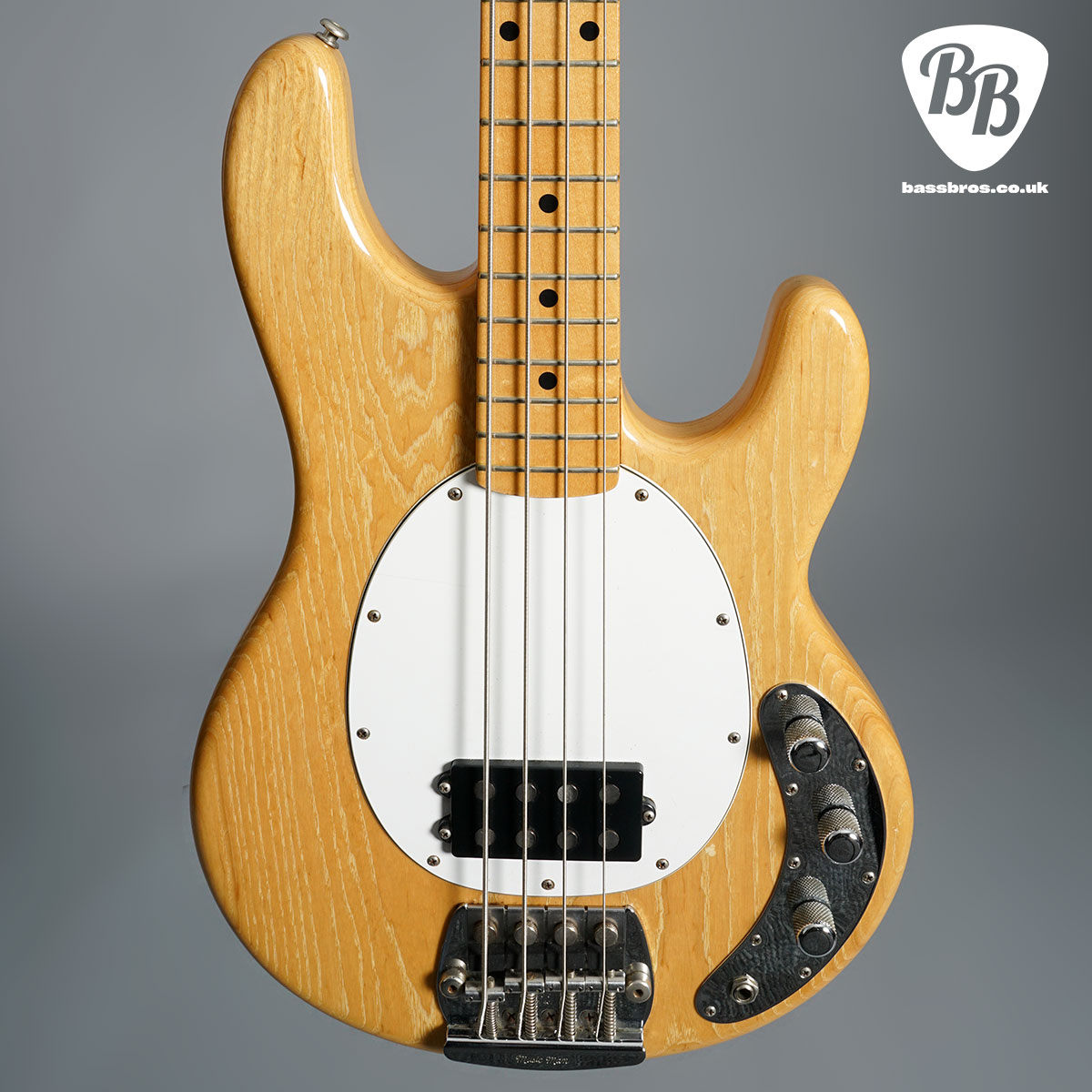

In den Anzeigen steht auf jeden Fall , dass der Pino reissue 79‘er fretless Bass ein slab fretboard hat…..wenn das stimmt ist denen ein echter Schnitzer unterlaufen.
Ein original fretless 79 Stingray hat ein dünnes, curved rosewood Griffbrett !
Haben wohl tatsächlich ein slab board verbaut! Die Originalität des Reissues ist somit dahin.
Obwohl, ich hätte den Bass für die Arbeit im Studio wirklich schon sehr gerne, werde aber bei dem VK sicherlich nicht zugreifen.

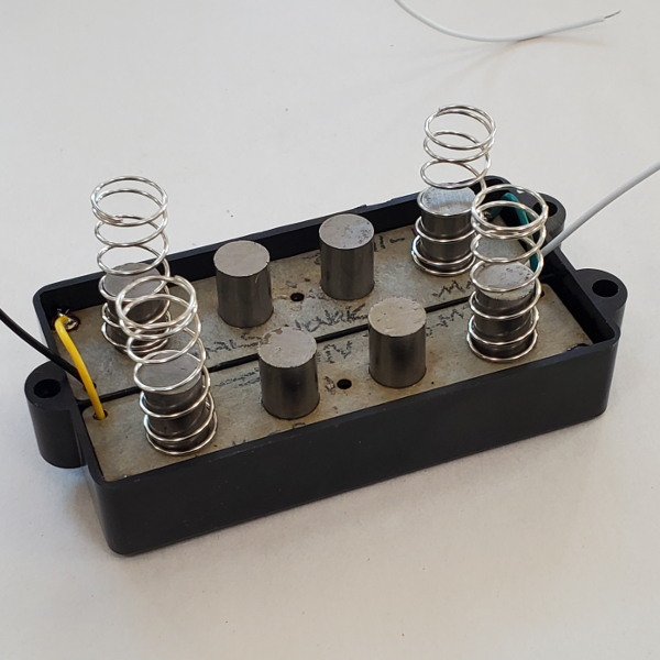

Mit den Pickups bin ich auch nicht sicher, kann man aber leicht nachschauen. Die Alnicos sind Rundstäbe, wie man das so kennt, die Keramik sind Barren/Quader, wie bei einem Gibson Humbucker in Verbindung mit Stahlstäben als Polepieces. Ich meine, die sind die zuerst mit den 3er EQs eingesetzt worden.
