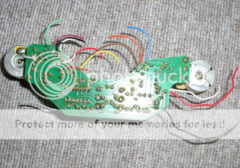

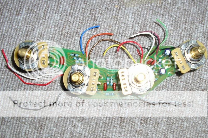

Damit man keine Impedanzprobleme bekommt und die Lautstärke anpassen kann.
Hier ist eine Schematische Darstellung, die ich gefunden habe:
Und hier eine Variante in "echt":
Und der ist defakto anders, als mein 3bd vom Stingray.
Irgendwo habe ich auch mal eine Variante mit einem IC gesehen, der alle Opamps beherbergt...:
Ob sie nun anders klingen, anders beschaltet sind oder sich irgendwie anders verhalten - keine Ahnung, aber sie sind anders ;-)
