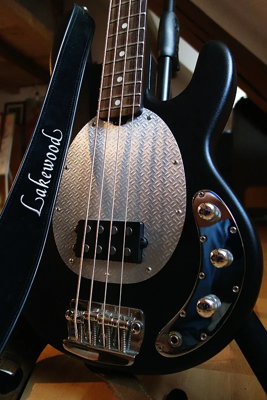

Also ich habe mich die Tage mit einem Gitarrenbauer unterhalten und der sagt, dass ein "festgeschraubtes" Metallpickguard durch die Reflexion der Bass anders klingen wird wie die herkömmlichen Kunststoffteile.
Nichts desto trotz suche ich für meinen Stingray V mit Piezo ein Alupickguard. Wer baut denn so was?
  • #8.906
Selbst ist der Mann, ein Stück Alublech, und los gehts...;)
  • #8.907
Selbst ist der Mann, ein Stück Alublech, und los gehts...;-)
Ja dann sag mir mal wo ich denn so ein schönes Alublech herbekomme wie bei Ochsenbluts Bass. Allerdings müsste ich dass dann mit der "Hand" sägen, habe keine CNC Fräse.
  • #8.908
Das ist ganz gebräuchliches Halbzeug, nichts besonders designtes: http://www.traenenblech.eu/
Alu ist weich und muss nicht gefräst werden. Ne Säge und etwas Schmirgelpapier fürs Finish reichen da.
  • #8.909
Das SUB-PG ist nicht wirklich aus Blech. Es wurde im Prinzip irgend so ´ne Art Presspappe mit einer recht dicken Alu-Folie beklebt...
Hab nur Deinen Alupost gelesen. Müsste mich auch erstmal drum kümmern, wo ich das Blech hernehm. Hab da ein paar Anlaufstellen die ich abklappern könnte. Ein paar Fragen, die vorher beantwortet werden müssten, wären: Wie dick das Material, wie gross der Rohling, welches Alu genau usw. Dementsprechend würde ich weitersehen. Alu und Stichsäge is überhaupt kein Problem. Gebürstetes müsste abgeklebt werden....Kantenbrüche, Fase, Rundungen in Handarbeit usw. alles kein Problem, wenn man sowas gelernt hat. Mir wäre es die Sache nicht wert, aber wer Spass dran hat und die nötige Zeit dazu, nur zu. ;-)
Edit:
Hab mir gerade mal das Bild angeschaut. Handwerklich isses ne Kleinigkeit für jemanden "vom Fach". Das Material hab ich auch schon gesehen, müsste ich aber auch erstmal suchen. Frag den doch einfach mal, wo er das her hat. Hat er schön gemacht, obwohls nicht mein Geschmack ist. Sollte kein Problem geben, das selbst zu machen. Alu lässt sich easy verarbeiten. Nur aufpassen, dass man nichts verkratzt, das geht auch ganz schnell.
