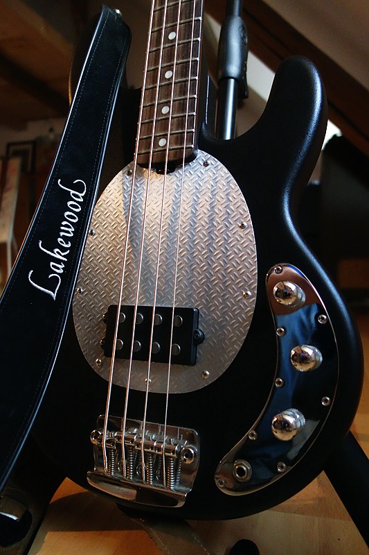

Seit einigen Wochen adabei:
Viersaiter Musicman Sub
Geburstag: 13. Januar, 2004
Body, Hals, Headstock: Schwarz
PG: Alutränenblech
2-Band-aktiv.
Einfach nur geil!
  • #8.886
So sieht er aus:
Ein echter Prügel und sackschwer - aber den gebe ich nicht mehr her!

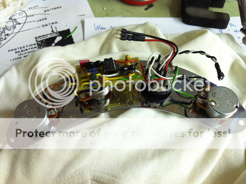

die Steckverbindung würde ich gerne mal sehen! hab heute auch schon überlegt, ob ich irgendetwas permanentes zwischen Pickup und Platine löte, das den Pickupwechsel in Zukunft leichter macht.
Aktuell habe ich da eine etwas frickelige Verbindung drin, funktioniert aber gut:
Wollte ich immer noch mal umbauen auf Molexstecker.. kosten nur einige Cent.
Es gäbe da zig Varianten wie z.B. mini Büschel/Bananenstecker, wie Schlurch meint Printklemmen/Lötbare Schraubklemmen (.. und viele weitere Namen). Die gibt es auch als Push-In Variante.. verzinntes Kabel reinstecken - fertig. Zum entfernen kleines Knöpken drücken - fertig. Müsste man nur gucken, ob man die direkt auf die Platine bekommt - wäre die coolste Lösung, weil man dann an den Pickups nichts anbringen muss und der Wechsel super schnell und easy werkzeuglos von statten ginge.
Alternativ könnte man die Klemme auf eine mini Extraplatine auslagern, wenn du den Platz im Fach noch hast - wäre ggf. sogar bässer wg. Erreichbarkeit!
  • #8.893
Platz für eine weitere Platine habe ich in meinem E-Fach definitiv nicht. Die vorhandene Platine liegt direkt auf den Potis auf und dann kommt auch schon der Deckel. Das beste wäre sicherlich einfach kurze Kabel an die Platine zu löten, sozusagen als Verlängerung.
  • #8.894
Moin Sinclair
das sieht sehr interessant was du da hast. Ist das alles selber gebaut und wenn ja gibt es davon einen Schaltplan?
  • #8.895
Hast du ein Bild vom Innenleben?.. Habe auf die Schnelle kein wirklich Tolles vom Sterling gefunden.
Die Klemmen sind superklein.. die könnte man bestimmt noch irgendwo anbringen (neben der Platine).
Moin Sinclair
Ja, das Ding ist komplett selbst gebaut. Such mal beim Gockel nach "stingray preamp schematic" und dann Bilder.. es ist die normale 2bd Version. Zusätzlich habe ich einen Passiv / Aktiv / Kill Drehschalter eingebaut, weil das Loch eh "über" war.
