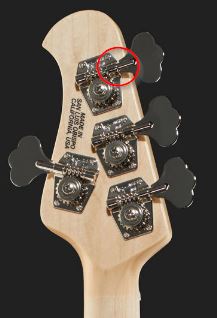

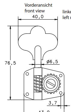

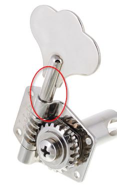

Um meinen o.g. Punkt 2.) noch etwas zu konkretisieren, hab ich da mal was vorbereitet:
Die rot markierten Bereiche scheinen beim USA-Ray und bei den Schaller BMs unterschiedlich lang zu sein:
Oder unterliege ich da einer optischen Täuschung?
Ich dachte immer, der einzige Unterschied zwischen den USA-Ray-Schallertunern und den BMs wäre (neben der Firmengravur) die konische bzw. zylindrische Wickelachse...?!?
Oder ist die Einbauposition/Kopfplattengröße bei den USA-Rays anders als bei den StbMM?
Vielleicht könnte ja einer der USA-Ray-Besitzer so nett sein und mal das Maß nehmen, das bei den BMs hier mit 76,5 angegeben ist?
Wäre doch gelacht, wenn man dem Geheimnis der indonesischen Segelohren nicht auf die Schliche kommen könnte...:D
Da die StbMMs laut allgemeinem Konsens ja in punkto Haptik, Verarbeitung, Optik und Sound wohl doch recht dicht an den USA-Rays zu sein scheinen, ist das mit den Segelohren umso störender - ich bin da Ästhet... 8D
Vielen Dank für Eure Hilfe und viele Grüße,
Durstig
  • #12.176
Die BMs sind an der Flügelachse tatsächlich länger und haben zudem keine konische Wickelachse, ansonsten passen die bezüglich Grundplatte und Bohrlöchern exakt.
Die Flügelachse der BMs ist etwa 4,5 mm länger als die der originalen MM-Mechaniken. Habs eben mit der Schieblehre nachgemessen.
Reaktionen: Kong und Durstig
