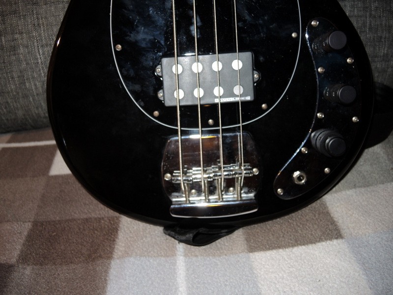

Habe mir eine alte Career-MM-Kopie gepimpt.
Die Verarbeitung ist an dem Teil super, der Bass war allerdings ursprünglich passiv:
Erstmal auf der Rückseite ein E-Fach fräsen lassen, einen Seymar Duncan Bassline MM-Replacment PU eingebaut sowie die SD 3 Band Elekronik dazu.
Das Teil klingt jetzt hammer, kommt für meine Ohren einem String Ray sehr nah. :-)
Vielleicht mal etwas in die andere Richtung gedacht, eine MM-Kopie mit guter Basis mit entsprechendem Pick-up und Electrictric nachzurüsten . :bier:

Was habt ihr nur für Phantasien...:O!
Meine Phantasie war es, dem MM Sound nahezukommen, ohne gleich 4 stellig für gebraucht ausgeben zu müsssen.
M.E. ist das mit meinem "Projekt" mehr als gelungen.
Der Bass hat mehr Brilinaz und Auflösung, als das Original, mir gefällt`s gut:
Hier mal ein Vid-nicht von mir:
Wobei die SD-Electric eine MIttenrasterung hat und sich die Höhen noch schön dämfen lassen.
Dann gibt es noch einen Push-pull, dann geht richtig die Post ab. Die Einsatzfrequenzen lassen sich sogar auf der Platine noch schön einstellen. :lechz:
