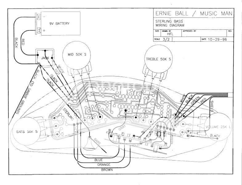

Möglicherweise möchte ich einen SR 4HH dergestalt modifizieren, dass die PU-Kombinationen statt parallel dann seriell geschaltet sind (speziell Spulen 2+3 und 1+4, und statt 1&2&3&4 dann 1&2+3).
Ein Sterling HH kann ja genau das was Du willst:
1.1+2 seriell
2.2+3 seriell
3.1+2+3+4 parallel
4.1+4 seriell
5.3+4 seriell

Einen Sterling gabe ich aber nicht und der klingt auch anders als ein SR, ist daher keine Option.
Naja, wenn Du den Ray wie ein Sterling verschaltest sind die sich schon sehr ähnlich;-).
Aber wenn man Keinen hat schwierig das stimmt schon.
wenn Du die Schaltung so umbaust wird er aber fast genau so klingen. Du müsstest mE auch die Pickups selbst anders verschalten, aber schau halt einfach mal in Deinen Bass rein, dann werden sich einige Deiner Fragen von selbst erledigen...
Oder einfacher gesagt: Was Du da willst geht nicht ohne erheblichen Eingriff.

Mal zum Einlesen:
https://www.talkbass.com/threads/musicman-stingray-4hh-conversion-from-parallel-to-series.1110177/
http://forums.ernieball.com/ernie-ball-music-man-basses/63486-wiring-hh-hs.html
https://www.talkbass.com/threads/music-man-sound-and-pickups.739218/page-19
attachment.php
stingray5_zps198494f6-jpg.2296705

Vielen Dank an @cellkirk74 für Infos !
Verschiedene davon habe ich mir auch im Vorfeld schonmal angesehen. Jedoch erstrecken sich die Beiträge darauf, wie die PUs in sich modifiziert werden können (was praktisch zu aufwendig ist).
Meine Idee war ja, allein die per Switch schaltbaren Kombinationen in seriell zu bekommen und hoffte, dies durch andere Switch-Verlötung hinzubekommen. (Die PUs sollen parallel/sc bleiben.)
Wenn das aber tatsächlich PU-Eingriffe erfordert, lasse ich das lieber.
