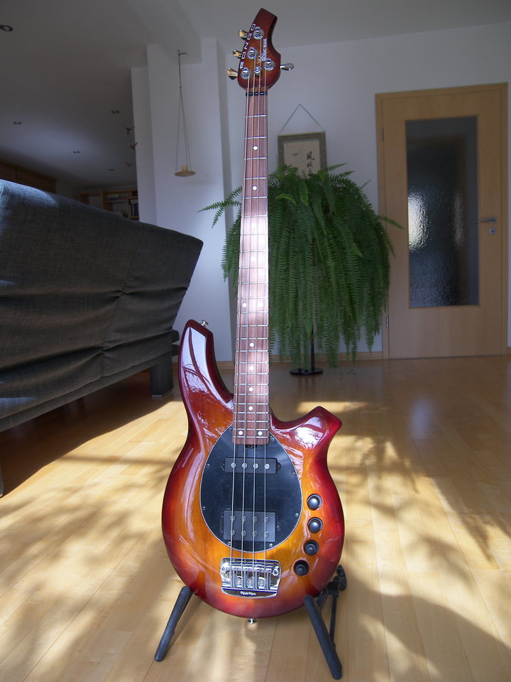

Wie auch beim Bongo:
Sehr lecker. :-)

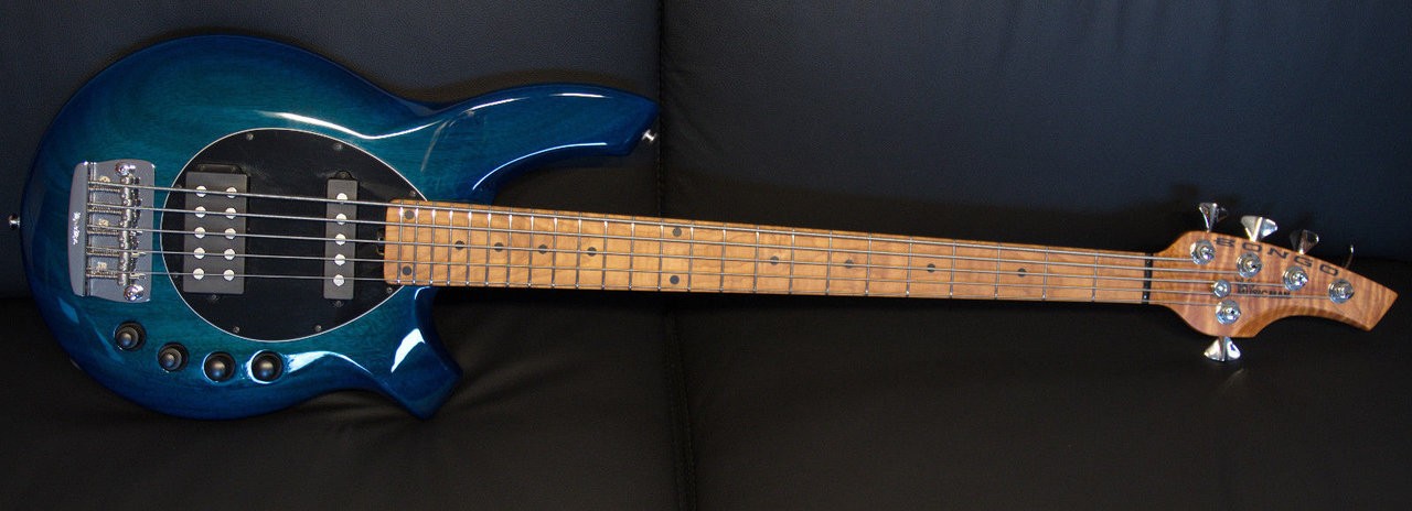

Ich habe mir den SR5 Fretless HS aus der Serie geleistet ;-)
wp_20150724_13_42_28_pro-jpg.45448
wp_20150724_14_04_51_pro-jpg.45449
