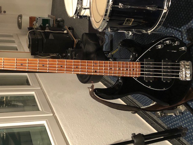

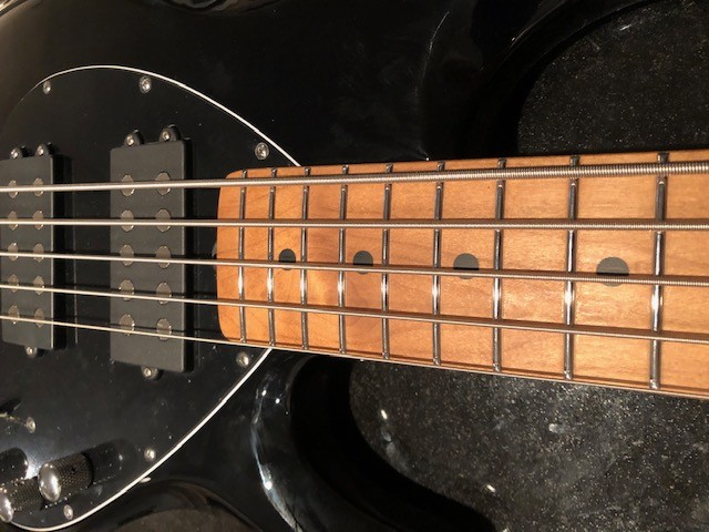

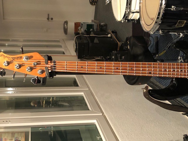

Moin,
heute habe ich meinen ersten Music Man Stingray bei der Probe gespielt (Inear) (MM Special HH):
Mein Gott, was ein Teil! Jeder Ton prägnant, aber nicht nervend, fünf verschiedene Sounds per Schalter, leicht, ausbalanciert, perfekt bespielbar! Das hätte ich so nicht erwartet, dagegen fallen meine American Fender Jazz und Preci deutlich ab.
Zwei Kritikpunkte:
1. Saitenlage etwas zu hoch (Geschmackssache)
2. Die G-Saite ist viel zu nah am Griffbrettrand, beim heftigeren Spielen neigt man zum Abrutschen
Das wurde auch schon in einem Test bemängelt, verstehe ich nicht, zumal die G-Saite auch etwas zu weit am Rand des Magneten liegt.
Ich bin mir sicher, dass dies mein Hauptbass wird, der hat mich heute wirklich umgehauen.
So long
Chr.

  • #15.874
Zu 2: Stell mal den Saitenreiter richtig ein, die Saite ist selbst für nen Ray zu weit außen.
Zu 1: Der serienmäßige Shim ist etwas zu dünn, ich habe mittlerweile meine vier Music Man Bässe neu geshimmed. ;)

Saitenreiter einstellen ist nicht, nur eine Nut, keine Rillen wie bei Fender.
Shimmen muss ich wohl nicht, da ist noch viel Luft nach unten bei den Reitern
Muss mal bei Thomann nachfragen, ob das so normal ist mit der G-Saite. Die Brücke scheint zu breit für das Spacing zu sein.
Das sieht man auch bei den Pickups, H perfekt, je weiter zum G, desto mehr aus der Flucht, also einseitig.

Hat zwei Madenschrauben, damit wird er gekippt, das ist die seitliche Verstellung.
Ist der Reiter allerdings waagerecht und die Saite schon zu weit draußen, dann sollte der Hals mal gelöst werden und sauber wieder verschraubt werden.

Bleiben 2 Möglichkeiten:
Reklamation oder Anpassen der Saitenreiter (aufwendig, ev. unmöglich), andere Brücke?
Das finde ich bei solch einem teuren Instrument echt schräge, im wahrsten Sinne des Wortes...

Ist waagerecht, wenn man ihn anschrägt, geht er noch weiter raus
