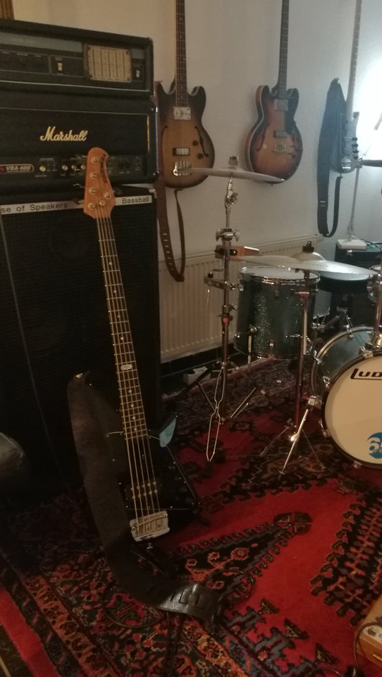

Der even Bigger Al....

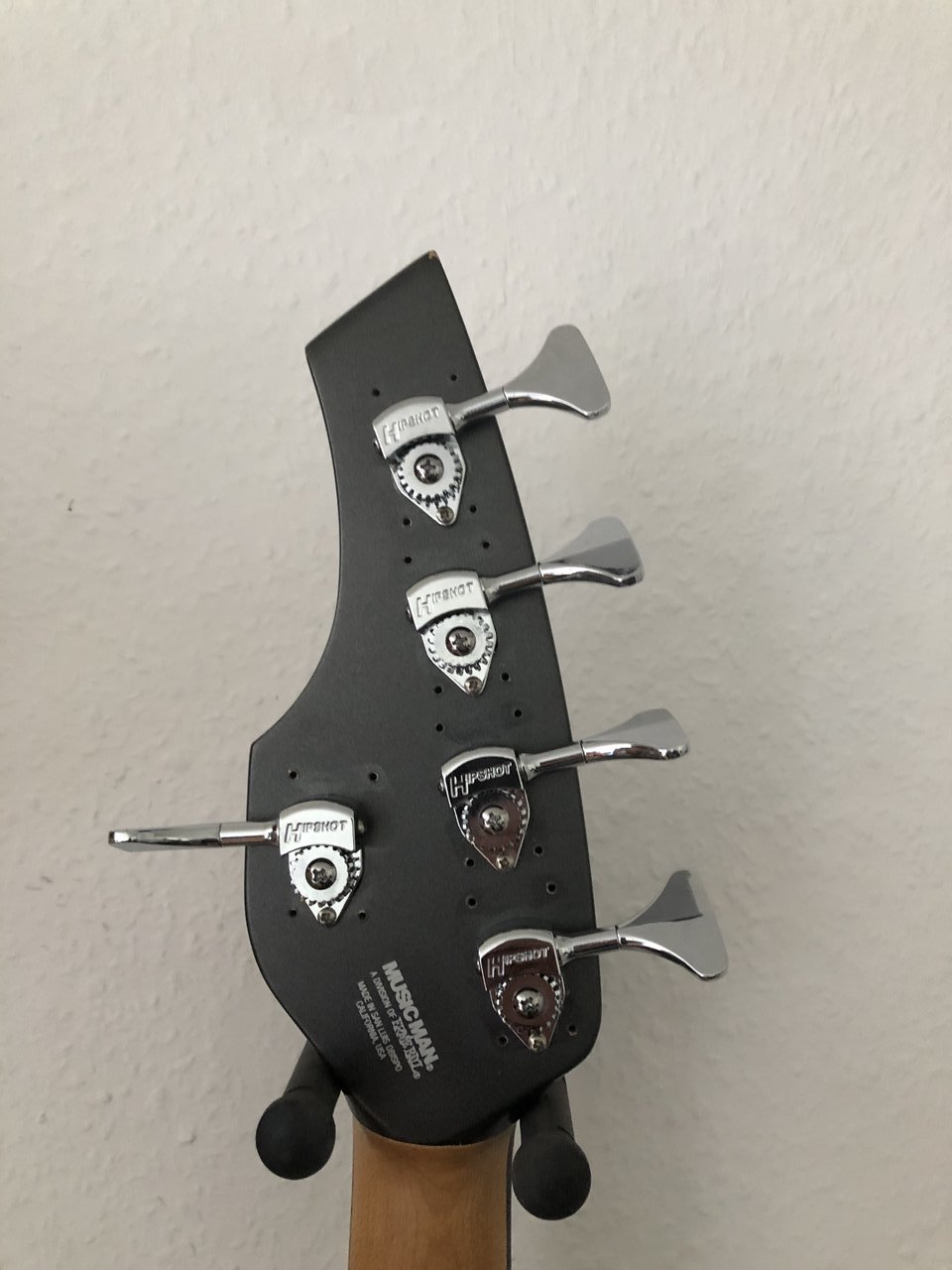

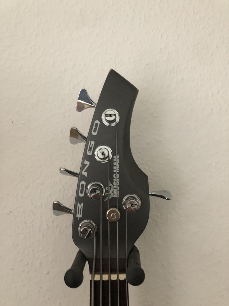

Hat jemand in der Runde Erfahrung mit leichtgewichtigen Ersatzmechaniken für nen Musicman 5 Saiter? Konkret geht's um einen Bongo bei dem ich überlege, die Mechaniken zu tauschen.
Ich berichte mal kurz über den in der Zwischenzeit erfolgten Austausch. Ich habe mich für die Hipshot Licensed Ulralight Mechaniken entschieden, genaue Modellbezeichnung ist HB6Y Chrome/Shiny 1/2". Die passen zwar von der Bohrung für die kleinen Schrauben zur Arretierung auf der Rückseite nicht, aber das große Loch passt genau wenn man die Metallhülse rausnimmt. Ich habe die Mechaniken bei https://bassdirect.co.uk/ gekauft, Preis £16 pro Stück, insgesamt mit Versand habe ich knapp 100 Euro bezahlt. Gewichtsersparnis ist knapp 200 Gramm bei dem Fünfsaiter. Das merkt man!
Und so sehen die neuen Mechaniken aus:
(Dieses Forum hat ein Problem mit der Orientierung von Bildern.)

wenn Du die Fotos vor dem Hochladen kurz bearbeitest (ein bisschen beschneiden reicht); bleiben sie nach dem Hochladen richtig in der Orientierung.
Das nachträgliche Drehen im Forum klappt nicht immer.
On topic: 200g sind wirklich eine Menge, ich wusste garnicht, dass 5 Mechaniken so viel wiegen!
