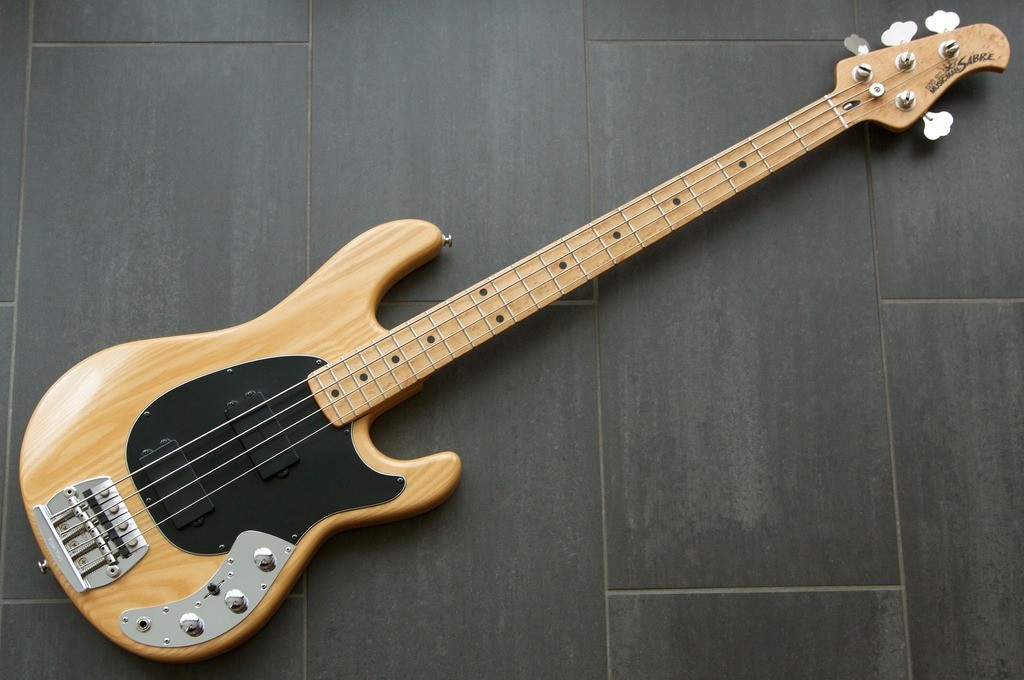

  • #16.344
Danke danke!
Der Bass wurde gespielt, aber nicht viel. Er hat ein paar wehr wenige Macken, die aber überhaupt nicht stören.
Und er wird bei mir wie ein rohes Ei behandelt 8D
Hier ist übrigens das in neueren älteren Posts diskutierte "matte Pickguard" zu bestaunen.
Ich glaube die älteren Music- Männer, also die aus der Pre- EB- Ära, hatten glänzende montiert.
Ich kann mich aber auch täuschen und werde gerne belehrt.
Zum Klang:
Der Bass kann irgendwie "alles"...
- PU- Switch- Position 1 (ganz in Richtung Steg- PU): Preci- Sound as bratzig as it could be!
- PU- Switch- Position 2: Geht stark in Richtung fetterer JazzBass
- PU- Switch- Position 3: Stingray, klassisch
- PU- Switch- Position 4: alle PU- Spulen, Mittenloch, aber fast schon unanständig lispelnder Sound
- PU- Switch- Position 5: Hals- PU, Preci, nur noch fetter
Dabei hat er das, was mir (leider) bei Stingrays oft mal fehlt:
er bleibt auch in den oberen Lagen saftig, während manche Rays da zur Dürre neigen.
Nebenbei bemerkt hat er - wie auch auf dem Foto erkennbar - einen 2- Band- EQ.
Allerdings, der kleine Wermutstropfen: er ist nicht der leichteste Bass unter der Sonne.
Obwohl mir das wieder egal ist, zu ner 10 Stunden- Hochzeit wird er eh nicht mitgenommen 8D
Reaktionen: Chuck und TomW

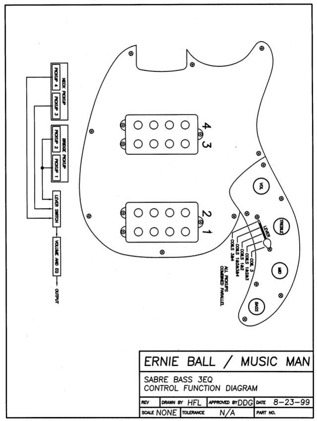

Hmmm, ich war bisher der Überzeugung, dass beim (Classic)Sabre dieses hier gälte:
(Spulen wie Schalterpositionen von der Brücke ausgehend Richtung Hals gezählt.)
Pos 1 (Schalter ganz in Richtung Brücke) - Spulen 1&2 (Bridge-Humbucker) ==> Stingray-Modus
Pos 2- Spulen 1&2&3 (Bridge-Humbucker plus Singlecoilspule des Hals-Humbuckers) ==> angedickter Jazzy (klappt mit dem Bongo HS so auch ganz gut)
Pos 3- alle Spulen
Pos 4- Spule 3 (SC des Hals-Humbuckers) ==> Preci nicht wirklich
Pos 5 (Schalter ganz in Richtung Hals) - Spulen 3&4 (Hals-Humbucker) ==> Preci nicht wirklich, fetter
Hat sich Schaltung zwischen 80ies Sabre und Classic Sabre geändert?

  • #16.353
Pos 3- alle Spulen
Denn egal, wie herum man die Positionen zählt, es stimmt ja nie überein?
Interessanterweise schreibt BassQuarterly völlig verwirrt:
Was denn nun? Bridge-Humbucker mit hinterer Spule des Neck-PU oder Neck-Humbucker mit hinterer Spule des Bridge-PU?
Anscheinend hat Music Man die Schaltung beim Classic Sabre zu einer "mainstreamigeren" Konfiguration hin geändert.
Warum das gemacht wurde, weiß ich nicht. Vielleicht meinten die, dass das für den Otto- Normal- Bassisten einleuchtender wäre.
Jedenfalls sieht die Schaltung meines Sabre so aus:

@anbra und @Bassman1788 Beim Classic Sabre ist die Verschaltung der einzelnen Spulen so wie oben geschrieben richtig: 1+2, 1+2+3, 1+2+3+4, 3+dummy, 3+4. Damit sind alle Schaltungen vom alten Sabre auch im Classic Sabre enthalten. Bei dem Artikel in der BassQuarterly hat anscheinend jemand nicht aufgepasst. Auf jeden Fall ist so ein Sabre ein sehr vielseitiges Instrument!
