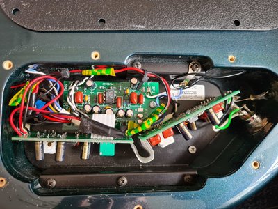

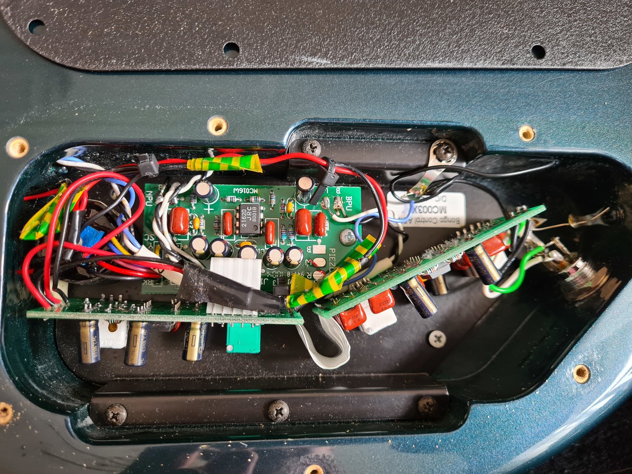

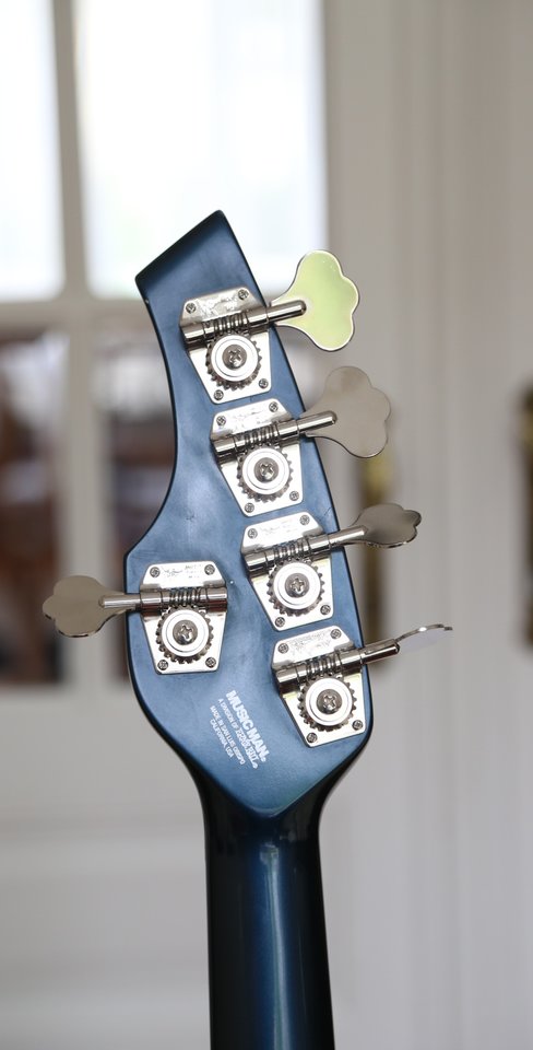

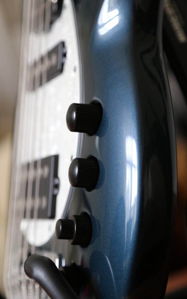

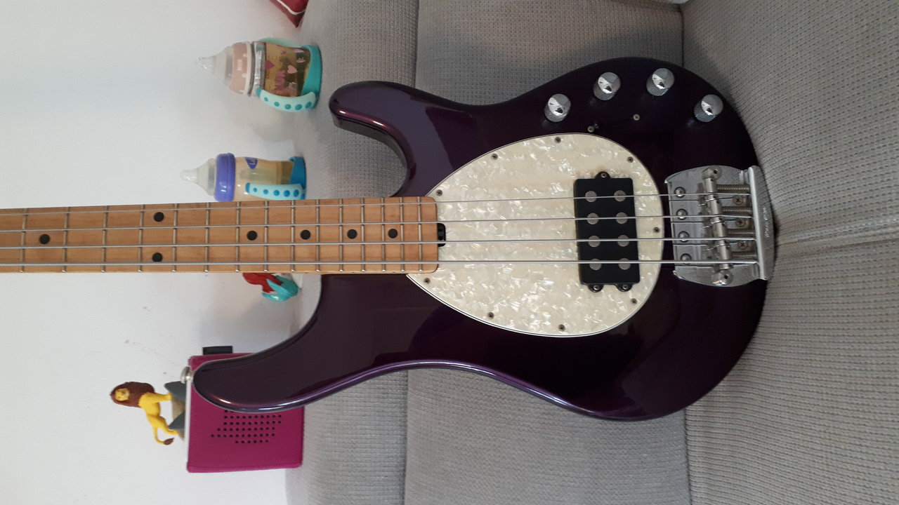

Hat von Euch schon jemand das Balance Poti bei einem Bongo getauscht?
Meiner wurde glaube ich ersetzt - es hat keinen Centre-Point und ist etwas kürzer (split axe anstatt solid) - müsste der grüne sein, die anderen 3 sind weiss.
Würde gerne wissen welches Poti zu kaufen - MuMa 'Customer Service' hat auf MusicStore verwiesen....
Was ist beim Ausbau der Platine zu beachten?
Danke für evt Erfahrungen der Bongo Eigner.

Vielleicht versuchst du es mal beim deutschen Distributor von MusicMan :
Reaktionen: BrusselsBass und Chuck
  • #17.246
Danke - der EBMM 'Customer Service' ist MusicMayer. Habe dort angerufen, war aber nicht das gelbe vom Ei: 'wenden Sie sich an ein Musikhaus das MuMa verkauft' :weep: naja.
Ich versuche es trotzdem nochmal per Kontaktformular, denn Thomann bzw MusicStore haben die Potis nicht.
Reaktionen: Chuck
  • #17.247
Habe mich im EBMM forum registriert und da das Problem gepostet - schauen wir mal ;-)
Reaktionen: Mudskipper und Chuck

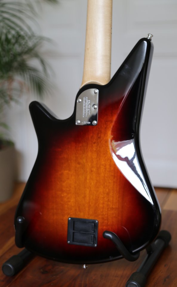

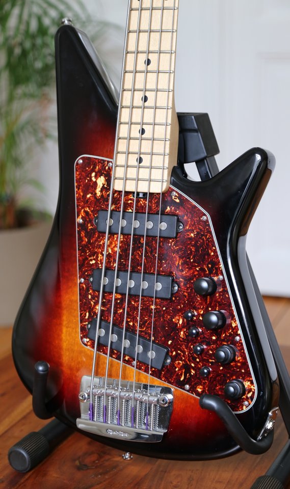

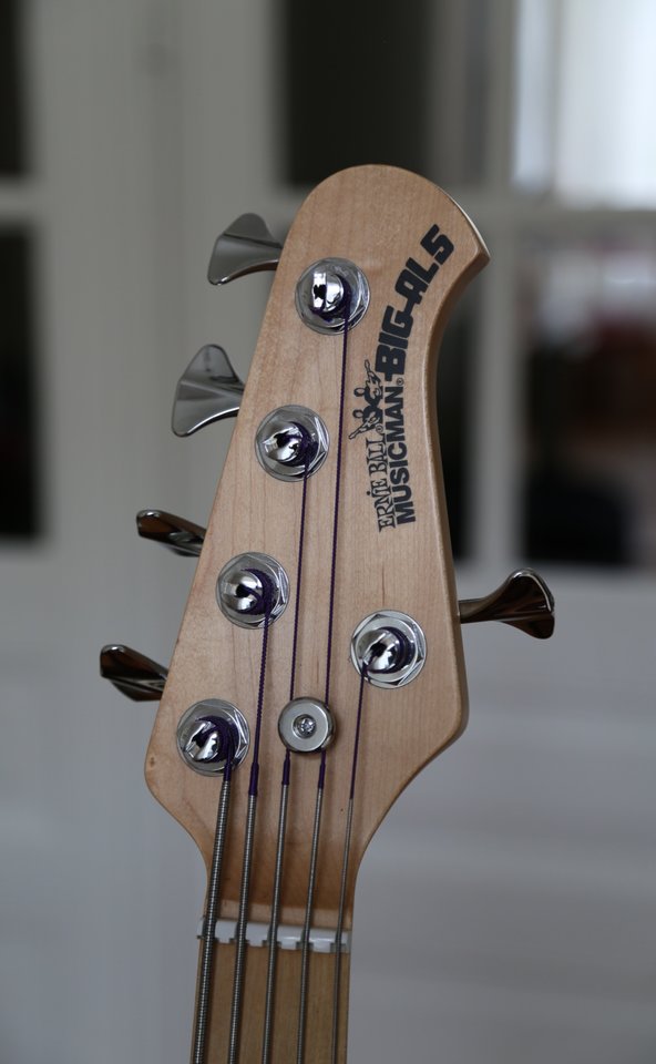

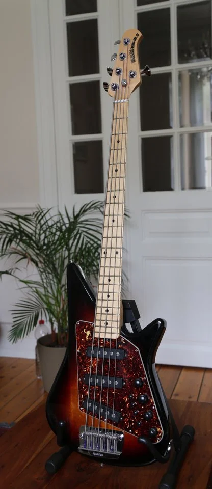

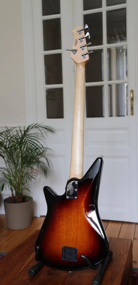

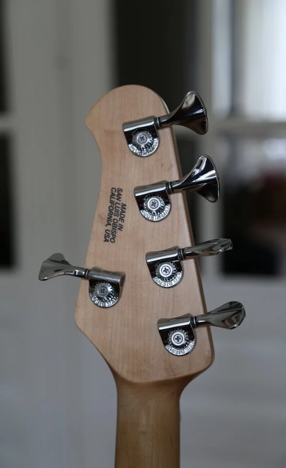

Um die Wartezeit zu überbrücken poste ich mal meinen BigAl
Reaktionen: cellkirk74, Inside-Outside, Omegar und 10 andere

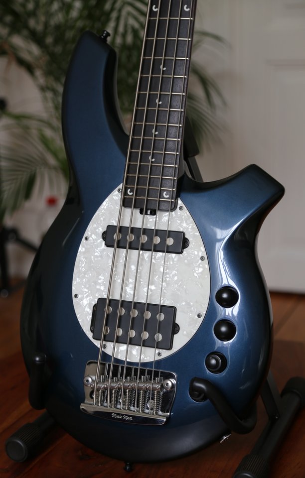

Und hier ist der Bongo (Problemkind)
Reaktionen: funkyduck, coolbasser, Bassman1788 und 6 andere
  • #17.250
Customer Service (Technik) hat mir nach Frage über das Kontaktformular die Artikelnummer MMPC313W gegeben, um das Teil zu bestellen 😀
Reaktionen: cellkirk74, classic, TomW und 3 andere
