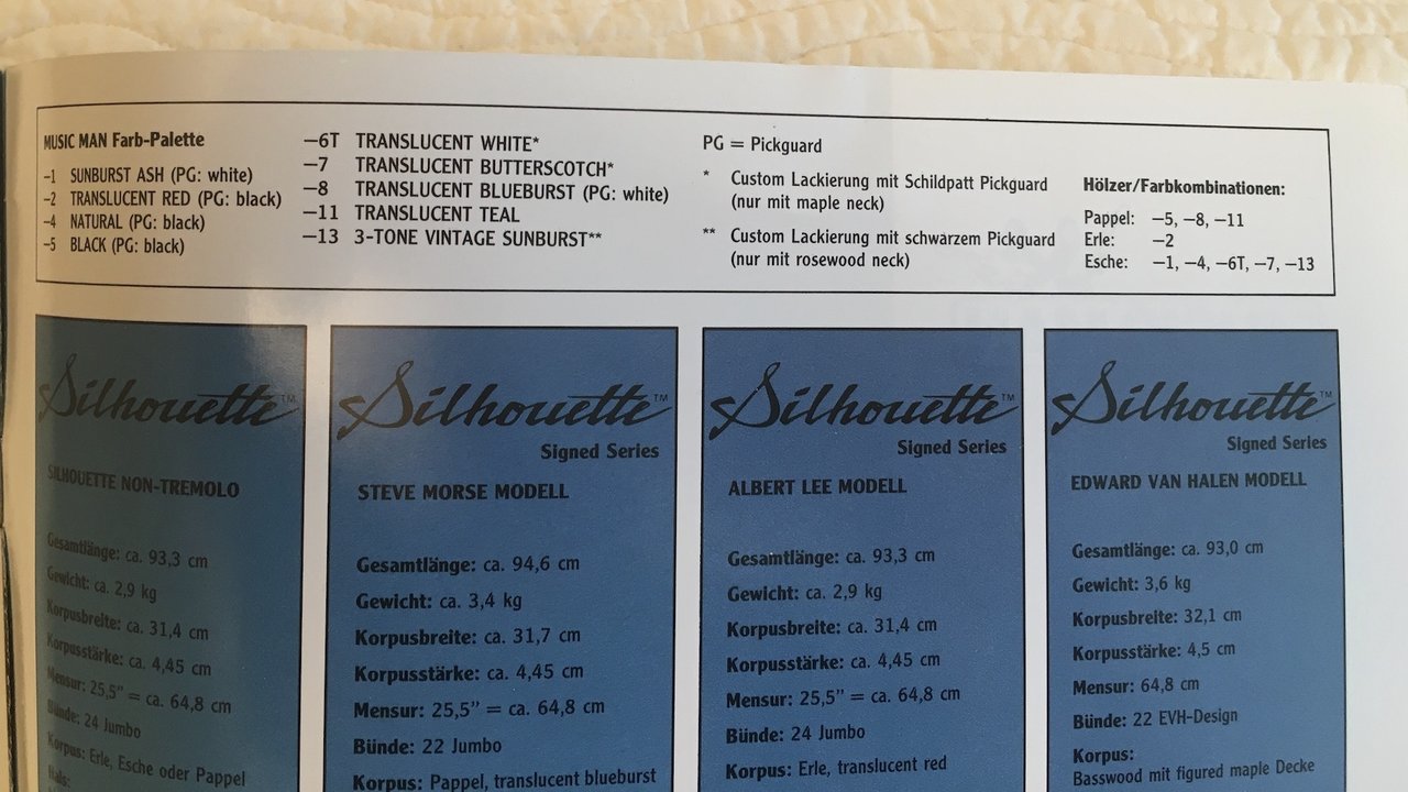

Ansonsten hatte MMEB sich nie eindeutig dazu ausgelassen, welcher Bass welches Korpusholz bekam, in der Produktbeschreibung der Rays stand in der Regel 'Hardwood' (Esche oder Erle).
der Kollege @FenderOli hatte mal einen Prospekt gepostet, in dem war die Zuordnung schon eindeutig (Farbe <-> Holz) .... daraus ließ sich beispielsweise ablesen, dass mein 1996er in Transparent-Red einen Erle-Korpus hat ....

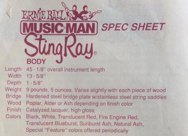

Esche, Erle und Mahagony
Pappel gabs noch (sehr häufig schon bei PreEB in Sunburst).
Klangliche Unterschiede konnte ich ebenfalls nur in Nuancen feststellen.
Regarding the woods we use: It is very possible your body be made of poplar, but it is more likely made of Southern ash. We are using pretty much all Southern ash.these days. We used some alder in the 80's to about 1997, but only on the trans red finish for the most part. In the latter part of the 90's we used both poplar and ash for the opaque instruments, and of course ash on the translucent ones. By the turn of the century we had gone using mostly ash on the opaque bodies as well.
Kataloge 1989 und 1992:
