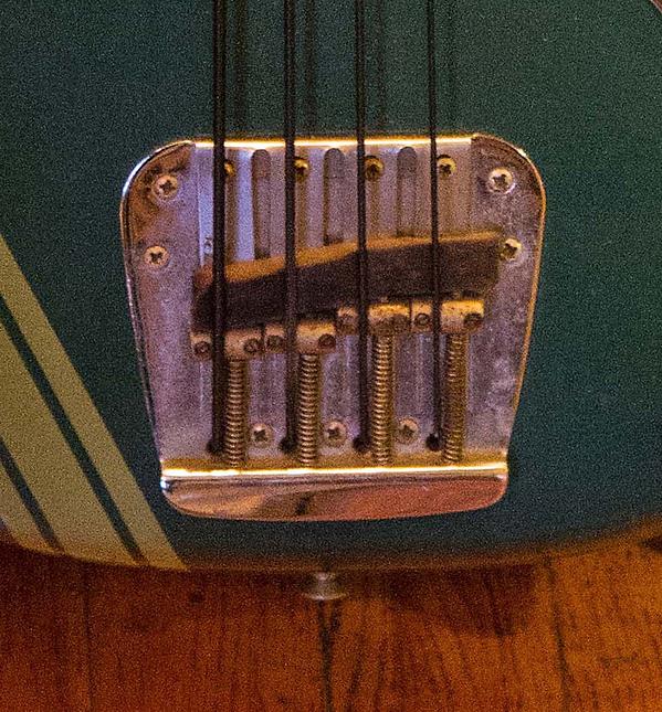

Was ist das? In den 60ern und 70ern wurden die Mustang-Bässe mit einem Mutesystem ausgeliefert, das sah montiert so aus:
Nur die Mute sieht so aus

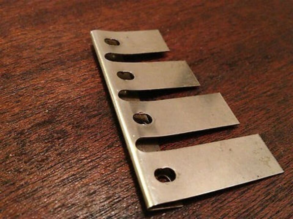

Nur der Rechen auf dem der Schaumstoff montiert war sieht so aus:
Eben dieser Rechen ist bei alen Mustangs oftmals verloren gegangen, spätestens wenn der Schaumstoff dahingebröselt ist. Die neuen Mustang-Reissues haben zwar meist eine Bridge, auf der der Rechen montiert werden könnte, aber es gibt die Teile nicht als Ersatzteil – und gebraucht sind die sehr teuer.

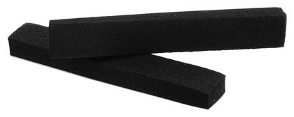

Der Rechen kommt nackt, ohne Schrauben und ohne Schaumstoff (den gibt es aber in unterschiedlichen varianten zu erwerben, bei Thomann* gibt es zB Schaumstoff für die Jaguar Mute (https://www.thomann.de/de/fender_am_jaguar_mute_foam_strip.htm*) und im Schaumstoff-Thread (https://www.bassic.de/threads/spongebobs-home-alles-was-sie-schon-immer-ueber-schwaemme-wissen-wollten-aber-bisher-nicht-zu-fragen-wagten.14879856/) gibt es auch diverse Inspirationen….d.h. jede*r kann den Rechen dann nach persönlicher Vorliebe anbringen und mit Schaumstoff bestücken. Die Montage ist kein Hexenwerk.

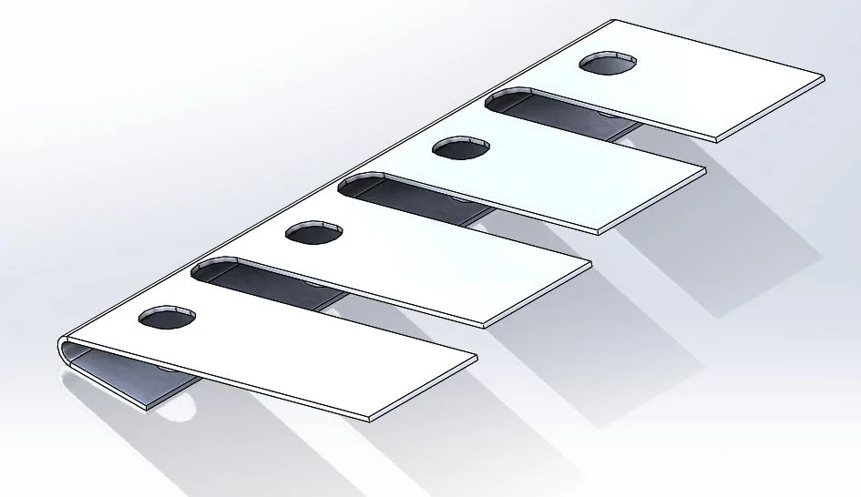

So, der Rechen ist vermessen. Modell und Fertigungszeichnung sind erstellt. Anfrage für eine interne Fertigung läuft. Es gibt wohl eine Herausforderung wegen des kleinen Biegeradius, mal sehn. Falls es nicht klappen sollte frage ich es extern an.
Edit: andere Grafik
Reaktionen: hui, TooLateToTheParty, BergiaBurns und 3 andere
  • #19
