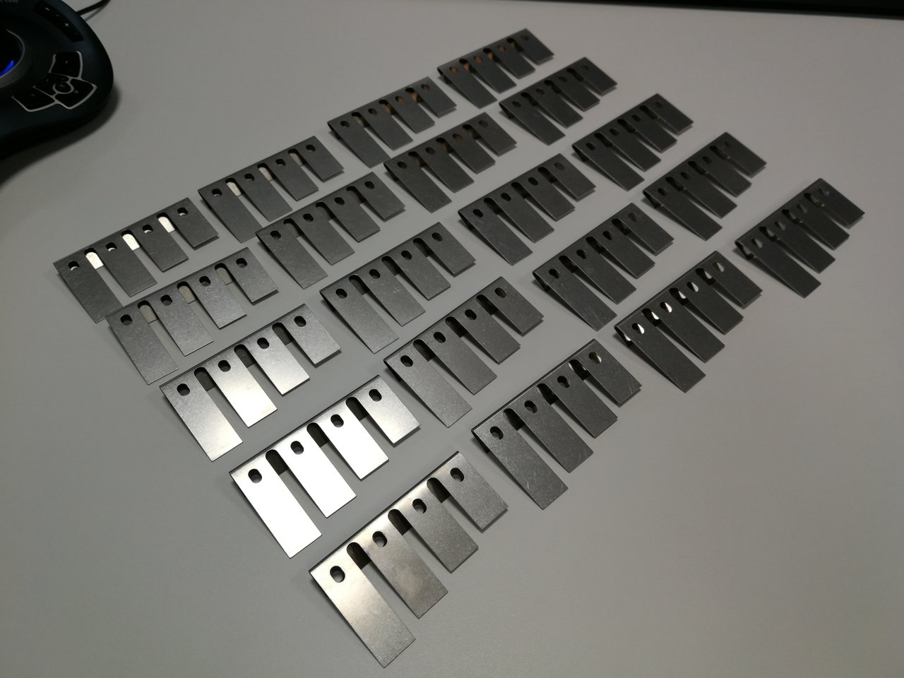

Kurzes Update:
Eine Auftragsbestätigung über die Fertigung von 20 Rechen liegt nun vor. Zugesagter Liefertermin abgehend 31.08.
Weiter geht's dann wenn die Dinger da sind.
Reaktionen: energy, TomW, Xaver und 2 andere
  • #43
Die Rechen sind da 8D!
Original + ein paar Neue gehen an @anbra zurück. Vielen Dank fürs zur Verfügung stellen! Der Rest geht im Laufe der Woche an @French . Er wird die Dinger dann entsprechend verteilen.
Wünsche allen jetzt schon mal viel Spaß damit!

  • #45
Meine Vorlage ist samt Klonen zurück :-) - Die anderen Empfänger können schon mal die Schrauben an der Bridge lösen; lange kann es nicht mehr dauern.
