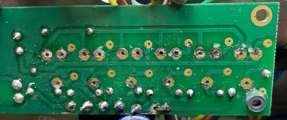

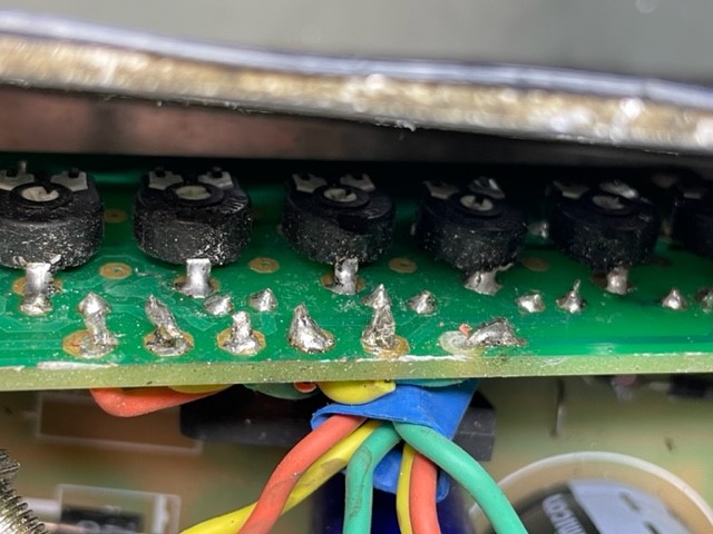

Heute habe ich mich noch mal drangesetzt und habe eine 12BH7 statt einer ECC83 oder ECC81 als PI eingesetzt. Vorher hatte ich an den Gittern der Endröhren 19-20 V RMS bei einsetzender Begrenzung, da konnte der PI den Strom nicht liefern. Die 12BH7 ist wesentlich niederohmiger und wird z. B. im Laney Nexus 400 als Treiber eingesetzt.
Ohne Endröhren brachte die 12BH7 statt 20V jetzt ca. 32V RMS, das ist ja schon wesentlich mehr!
Daraufhin wollte ich das mal mit Endröhren versuchen - Pustrekuchen. Eine KT88 lief im Ruhestrom auf ca. 200mA und bekam rote Backen.
Schnell ausgeschaltet und geflucht. Daraufhin habe ich mir die BIAS-Platine mal näher angeschaut:
Man schaue sich die Lötstellen an! Der gelbe Draht rechts liess sich frei bewegen und hatte keinen Kontakt mehr, also bekam die korrespondierende Röhre keine negative Vorspannung mehr und machte voll auf.
Alle Lötstellen schlecht, nur minimal verzinnte Lötaugen, und das im BIAS-Bereich! Wenn die BIAS-Spannung nicht stimmt, also zu positiv oder null ist, steuert die Röhre voll durch! Ich weiss garnicht, ob sie noch lebt. Und die Oberflächen der Piher-Trimmer! Alles verdreckt.
Auf diesem Foto sieht man die Lötarbeiten, nachdem ich die BIAS-Potis rausgelötet habe (ein Hoch auf meine Entlötpistole!):
Die jeweils drei Lötpunkte für die Trimmer sind teilweise nur minimal verzinnt (z. B. am Lötauge rechts unten neben dem grauen Isolierstopfen), alles kalte Lötstellen.
Nun muss ich erst mal Trimmer 50k klein bestellen, damit ich weitermachen kann.
Trotzdem glaube ich, dass die alten Mywatts ganz anders aussehen! Von daher ist m. E. ein Gebraucht-200er keine schlechte Idee als Backup, ich würde ihn vor dem Kauf aber durch einen Fachmann beurteilen lassen. Wir wissen ja nicht genau, wann dieses Niveau angefangen hat.
Mal sehen, wohin das alles geht.
Parallel werde ich, wenn mein Unruhestand es zulässt, auf Basis des Tube-Town YAH100 (Yet Another Hiwatt) einen DR405 aufbauen, original nach Schaltplan ohne separat einstellbare Endstufenröhren. Auch das wird ein großes Projekt, aber da kann ich auf einem nacktem Chassis alles aufbauen und bin wenigstens selbst verantwortlich! Übrigens mit Turret Boards, nicht mit Platinen.

Das sieht sogar ein Leihe wie ich, dass das totaler Pfusch ist. Wirklich kriminell!
