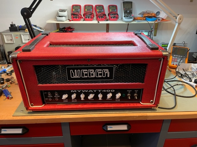

Nach ein paar mal Nachfragen kam dann ein roter Mywatt 400 bei mir an (das Tolex hatte ich mir gewünscht und extra bezahlt).

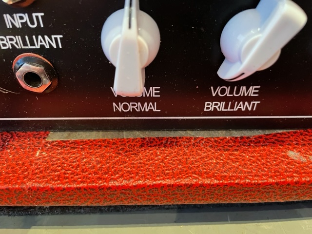

Auf den ersten Blick fiel die ungenaue Tolexverarbeitung auf, Max hatte mich aber vorgewarnt, das könne er nicht so gut. Ist ja auch hier im Forum schon Thema gewesen, sei es drum.

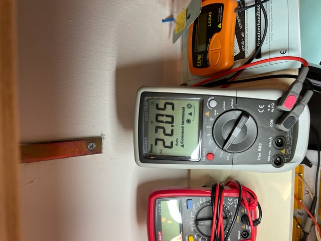

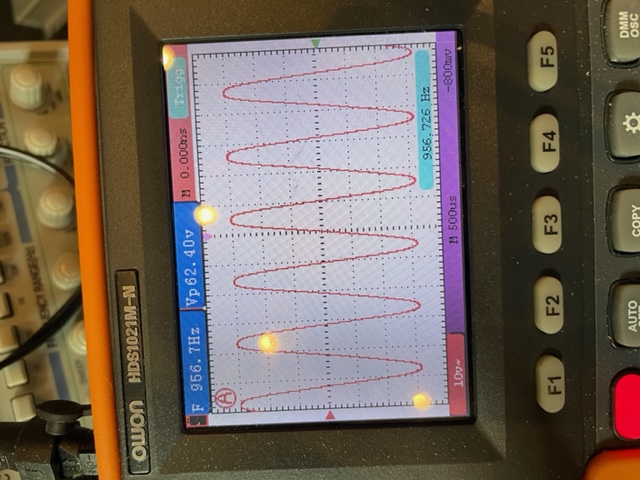

Wie es meine Art ist, messe ich die Amps immer einmal durch und schaue mir an, wie sie funktionieren. Also den Mywatt angeschmissen, alle sechs 6550 glühen, die Vorstufenröhren auch, Stand By ausgeschaltet und gemessen. Totale Ernüchterung: Nach meiner Methode (Beginn der Einstauchung des Endstufensignals an einem dicken Lastwiderstand) habe ich knapp über 22V RMS gemessen. Das sind ca. 120W, darüber harte Begrenzung.

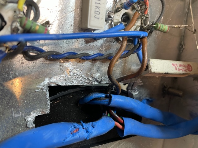

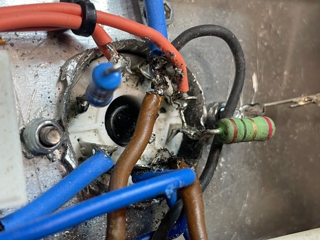

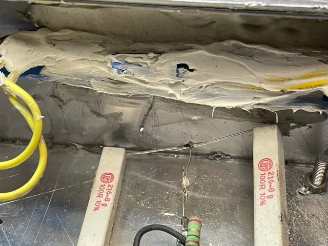

Daraufhin habe ich ihn aufgemacht und war geschockt. Dazu ein paar Fotos:

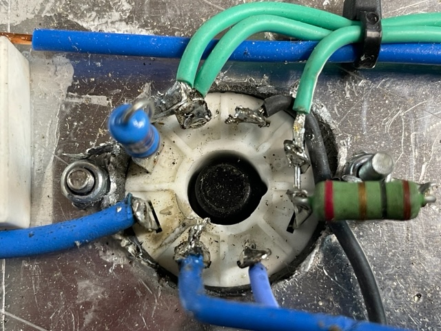

Das Chassis hatte nur 4 Löcher für Endstufenröhren, da hat Max dann mal zwei weitere "eingebaut". Scharfkantig, viel zu geringer Abstand der Hochvoltleitungen zum Chassis, alles irgendwie verdreckt.
Den Netztrafo hat er genau so reingepfuscht:

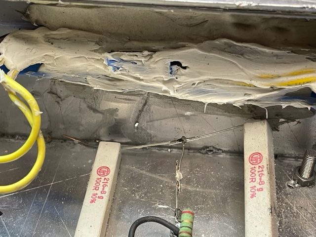

Kabel wurden, statt mit Kabelbindern oder ähnlich, mit Klebemasse befestigt, Hochlastwiderstände liegen nicht fixiert herum:

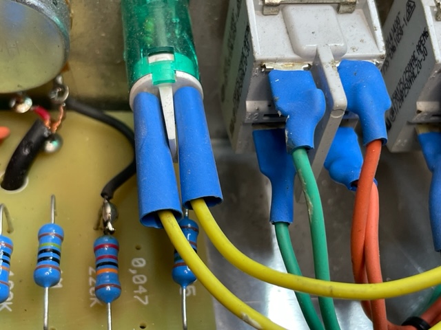

Und die 220V-Anschlüsse noch mal kurz warm zu machen, damit sie schrumpfen, war auch nicht mehr drin:

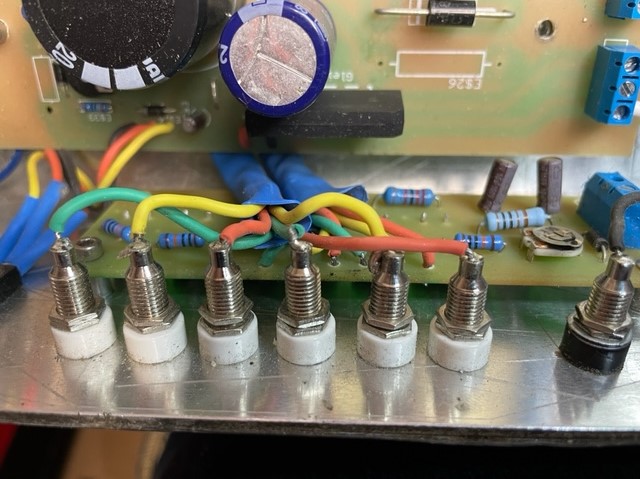

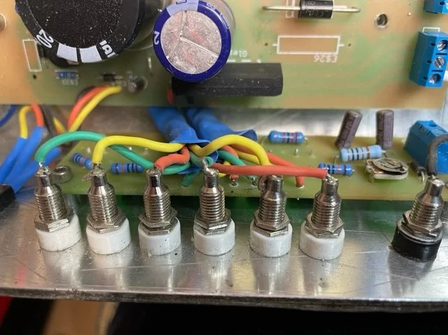

Alle sechs Bananenbuchsen, die dem BIAS-Abgleich dienen, sind lose, lassen sich frei drehen, nur ein Frage der Zeit, bis die Muttern nach hinten rutschen und ggf. Kurzschlüsse machen:

Ergebnis: Der Impedanzwahlschalter schaltet mechanisch besser, der alte war ausgeleiert. Etwas Tolex vorne an der Frontplatte wurde angeflickt. Die sechs Bananenbuchsen sind weiter lose, obwohl ich es ihm gesagt hatte. Der Ausgangstrafo hat sich beim Versand bewegt und steht schräg auf dem Board.
Und er bringt sagenhafte 19 Volt RMS an 4 Ohm !! Das sind gut 90 Watt, wie mein Dynacord Eminent II.
