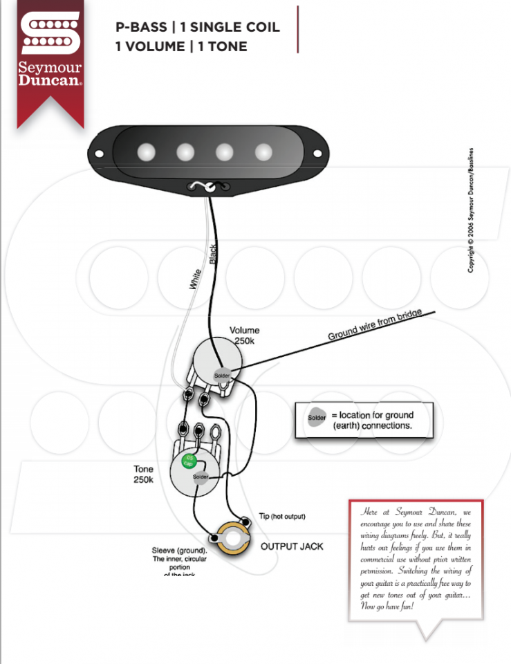

Ich frag hier mal nach.
Hat jemand von den Fender Cabronita Precision Bass Besitzern (nicht Squier, da ich nicht weiß, ob der da Unterschiede aufweist), noch den original Schaltplan (oder kann den mal groß skizieren) des BAsses? Mich interessieren auch kleine Hinweise wie z.B. welche Potis (250k oder 500k), welcher Kondensator,... Ich habe schon ein paar mal Fender angemail aber leider nach 2 Monaten immer noch keine Antwort erhalten :-(
  • #222

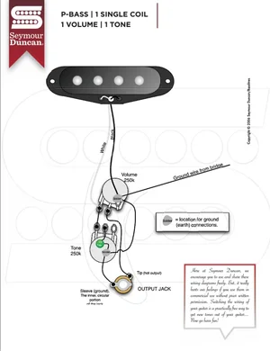

Müsste vom Prinzip wie das hier sein:

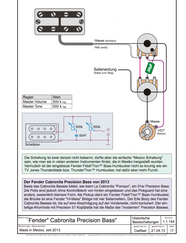

So hier noch mal richtig:
  • #224
Danke, das PDF von Cadfael kannte ich. Wie sicher sind die Angaben? Habe auf Talkbass auch schon gelesen, dass da ein anderer Kondensator drin ist.
  • #225
Ich habe jetzt die Info bekommen, dass es wohl zwei unterschiedliche Schaltungen gegeben hat. Ich habe Fender gebeten mir diese zu schicken mit der Info, wann die Schaltung sich geändert hat.
Edit sagt:" Das ging ja schnell. Ich hoffe ich verstoße hier nicht gegen irgendwelche Copyrights, wenn ich den Plan hier Poste. Aber Fender gibt den ja auch problemlos so raus."
Edits Schwester sagt:"Es gab wohl doch nur diese eine Schaltung. Der Kollege von Fender hat sich nochmals erkundigt und bestätigt, dass es nur diese eine Schaltung gab."

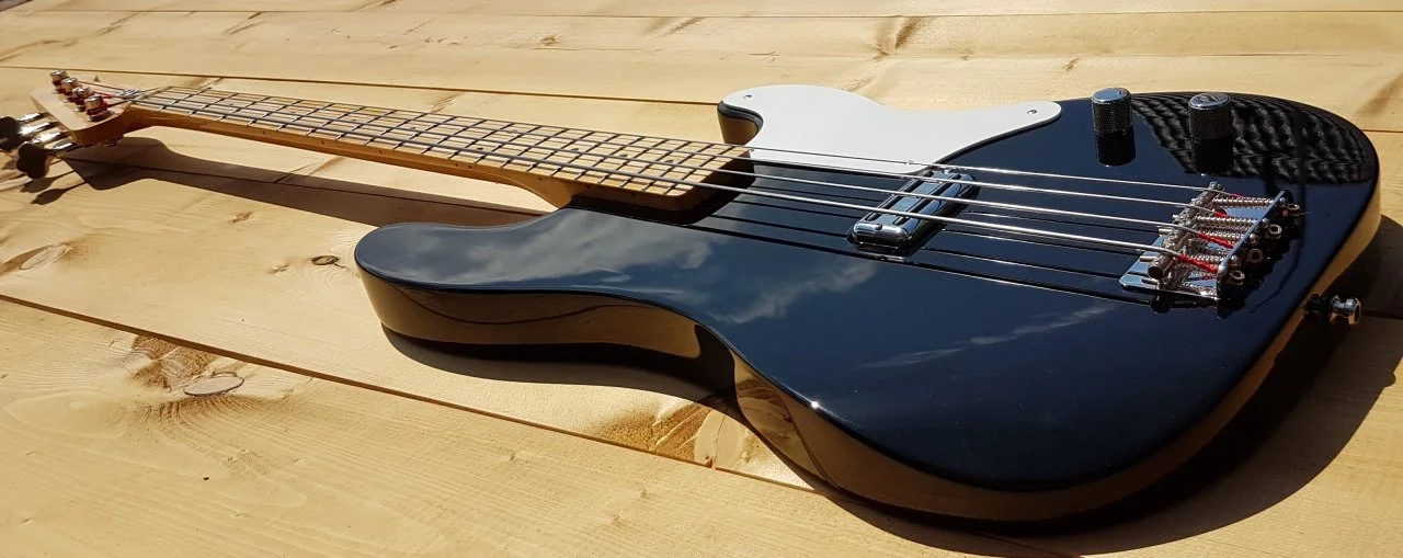

Möglicherweise, aber einen typischen "PreciSound kann man mit dem PU eigentlich nicht erwarten. Der Original PU klingt auch nicht schlecht, ich fand ihn aber irgendwie zu "brav".
Ich habe mir für "kleines Geld" von Basscultute nen TV Jones Thunderblade - Clone nach meinen Wünschen wickeln lassen. Parallel verkabelt klingt der sehr mächtig, seriell, wie ích ihn zur Zeit verdrahtet habe ehr tiefmittig, knurrend und geht schon ein wenig in Richtung Preci.
Ich bin jedenfalls sehr zufrieden mit dem Bass da er 1. sehr gut verarbeitet ist, einen Hals mit viel Fleisch hat was meinen großen Händen zugute kommt, sehr resonant ist und optisch für mich auch richtig gut rüberkommt. Ich denke nicht, dass ich den wieder verkaufe.

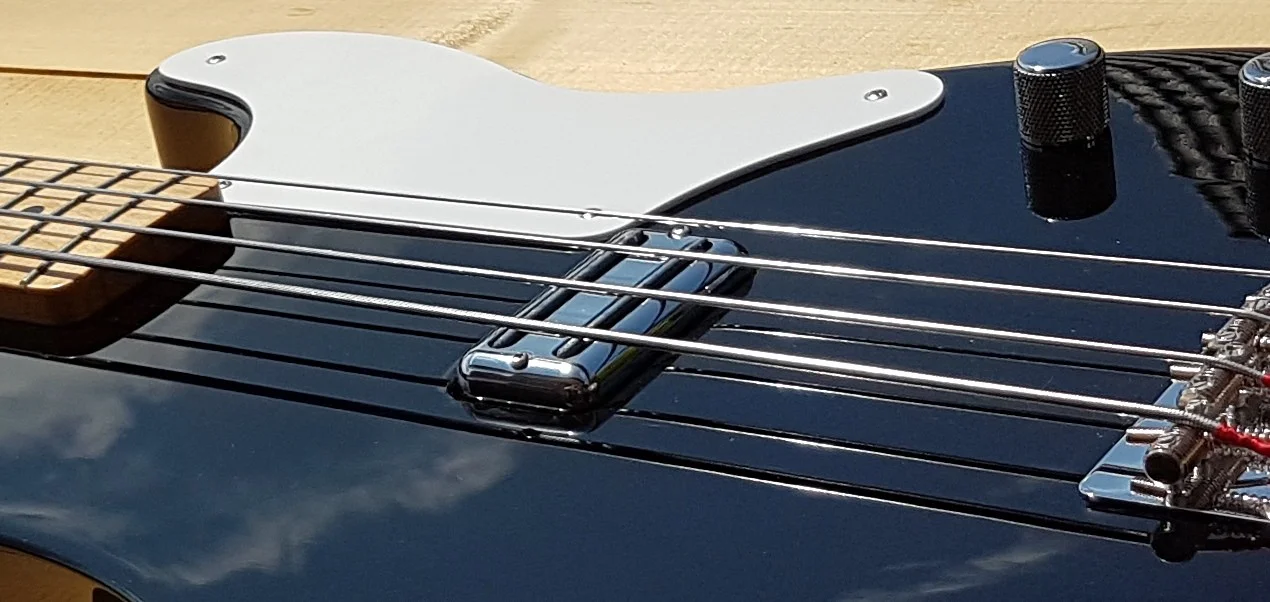

"normaler" pickup oder mit TV-Jones-Style Kappe?
...ach ja. Die PU-Kappen habe ich mir über ebay selbst besorgt und direkt zu Christoph liefern lassen.
Die MAssive Brücke habe ich (wie auf dem Bild zu sehen) durch einen Blechwinkel ersetzt. Aber, da ich letztens, durch einen glücklichen Zufall eine '51 two saddle string through body Bridge erstanden habe, wird diese demnächst noch eingebaut.
  • #237
geile Meile! Hast du n Link zur Pickup Kappe?
Leider nicht mehr. Lieferung ist auch direkt an Christoph gegangen, so dass ich die Adresse des Lieferanten nicht mehr habe.
Aber wenn du bei "google" "Gretsch Pickup Cover" eingibst, dann solltest du was finden.
Meine waren aus den USA.
Warum? Magst Du keine ordentliche Intonation? Die Doppelbridge ist suboptimal. So wie Du das da hast wirds nicht besser...
