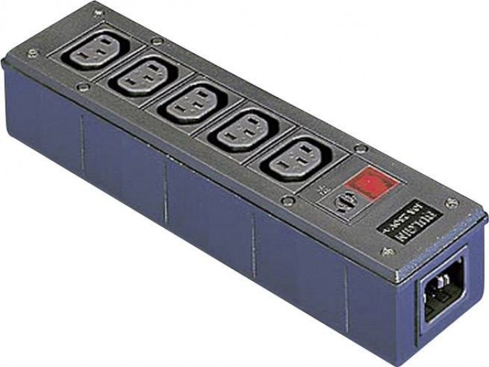

Das mit den Verteilern wird sich "kaum" ändern lassen, da "zugelassen" und bewährt!
man könnte zb auf kleinere SpeakOn oder so wechseln...aber dies würde ich nur auf eigene Verwechslungsgefahr empfehlen!
Kleinere Leisten hab ich mal irgendwo gesehen, aber ob das wiederrum wert ist?

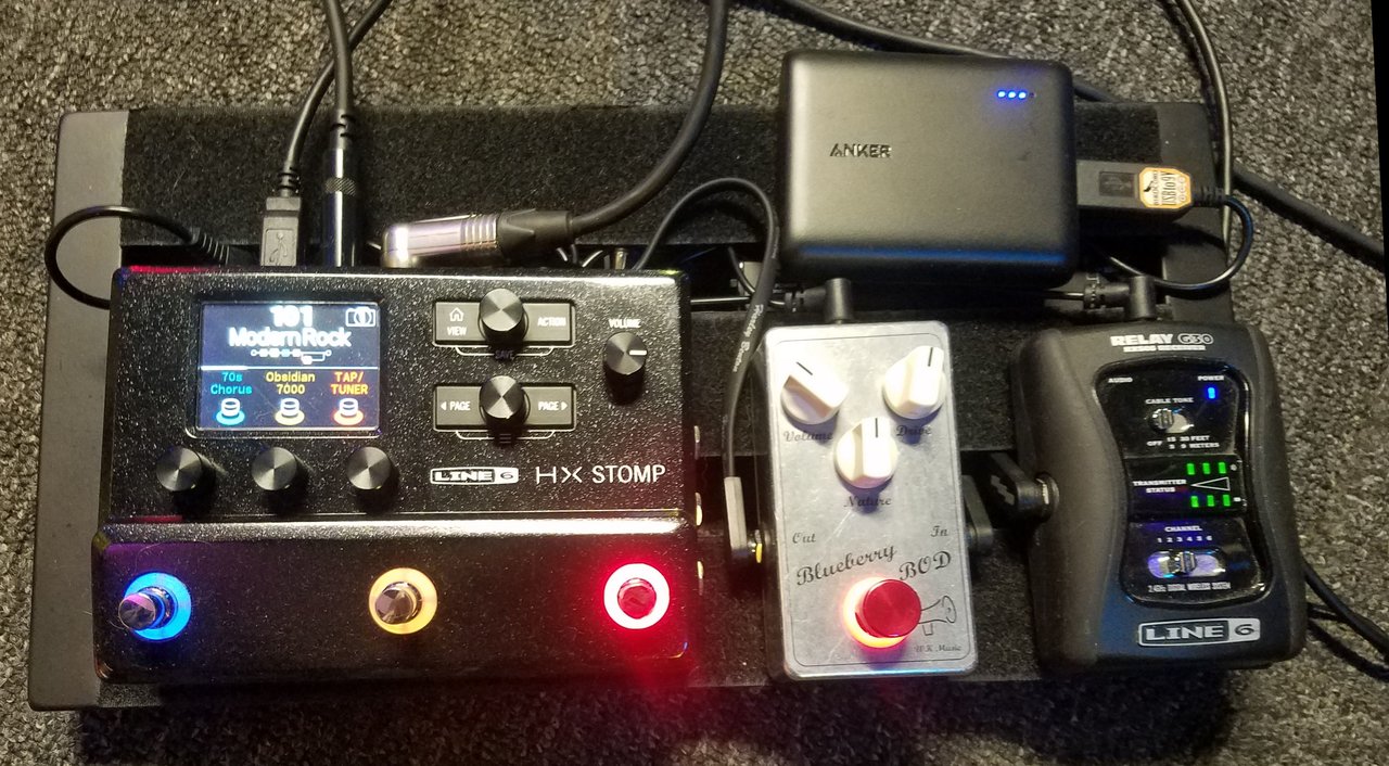

Kann ich auch sehr empfehlen. Es gibt da viele Möglichkeiten.
Angefangen hab ich mit dem wirklichen Basics:
Anker 13000mAh:
und dazu dann ein BirdCord (https://www.songbirdfx.com/products/birdcord/) mit Daisychain
Aber natürlich gibt es auch richtiges Zeug dazu. Für meinen Helix Stomp hab ich mir dann ein KSE Falken 1 geleistet.
Falken 1 Mega Power Bank
Aber du kannst auch anderes benutzen. Browse mal bei Thomann durch die Netzteile und such dir die Akku Varianten raus.
Man kann da auch richtig Geld los werden, wenn man z.B. galvanisch getrennte Ausgänge braucht. (https://missionengineering.com/shop-2/products/power/529i/)

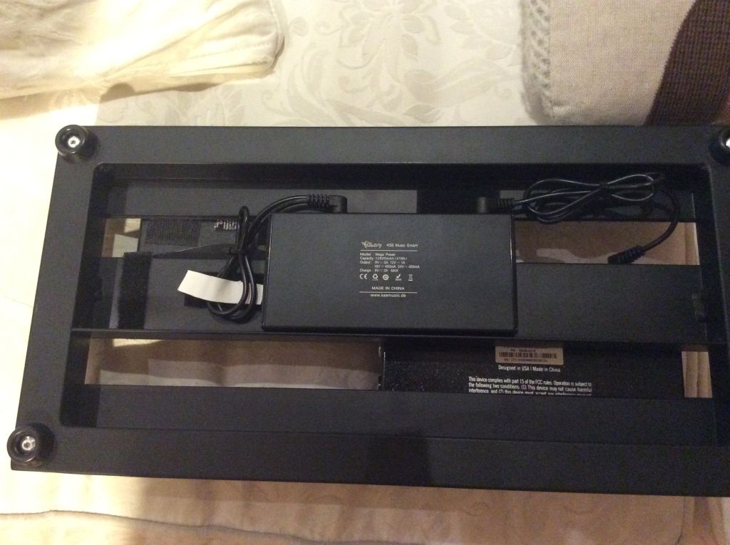

So sieht's bei mir derzeit aus:
PS.: Aber achte drauf, daß alle deine Akku Sachen weiterhin funktionieren auch wenn Sie gerade geladen werden. Viele billige Powerbanks können das leider nicht.
Anker 13000mAh:
Anhang anzeigen 323780Anhang anzeigen 323781
