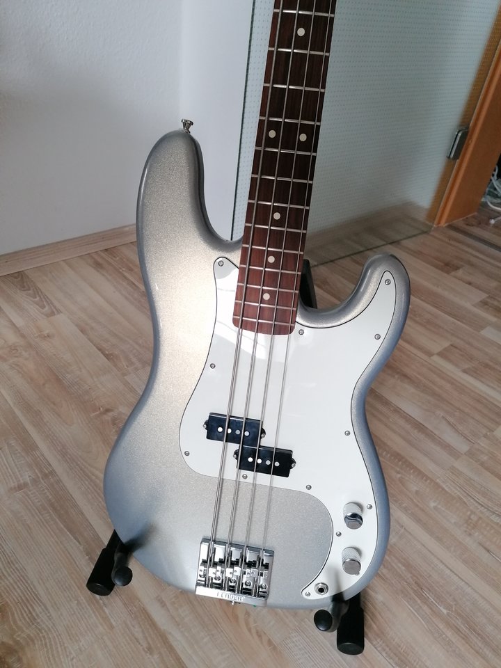

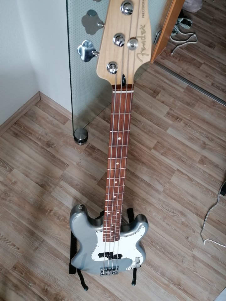

Die Farbe variiert zwischen silber, grau oder türkis. Je nach Lichteinfall. Jetzt ist alles gut... Danke nochmal! Anhang anzeigen 382165Anhang anzeigen 382166
Also entweder sitzt der Hals oder die Brücke gewaltig schief bzw müssen die Saitenreiter nach links verstellt werden....Und das nicht zu wenig.
  • #394
Das sieht nach schiefem Hals aus. Über dem Pickup passt das augenscheinlich ansonsten ganz gut.
  • #395
Wenn ich mir die E-Saite anschaue, liegt das über dem Pickup auch alles andere als gut. Kann natürlich auch eine Kombination aus allem sein ;-)
  • #396
Halssschrauben einen Hauch lockern, Hals nach links drücken (von vorn gesehen), Schrauben wieder fest ziehen, fertig.
  • #398
Habe dem Hals gelockert und noch einer kleinen Korrektur unterzogen. Wirkte aber aufgrund der schrägen Fotografie schlimmer, als es eigentlich war.Trotzdem danke für die Ferndiagnose. Alles tutti. Beste Grüße
