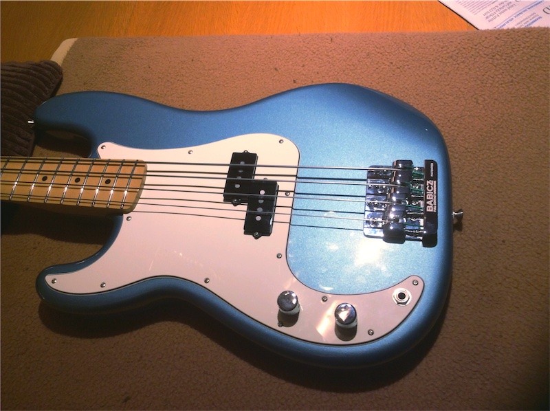

Ich hab meinen Player Prezi, den ich mir zu Weihnachten geschenkt hab, gestern mit der Babicz Brücke bestückt.
Grund dafür, wohl ähnlich wie bei dir, das sich nix mehr bewegen soll.
Anscheinend ist meine grobe Spielweise (Plektron) dazu geeignet, alles loszuvibrieren.
Jedenfalls musste ich mich am Ende einer Probe über einen scheppernden Sound wundern. Im dunklen Proberaum mit jeder Menge Bier intus :bier:, hab ich nicht mehr realisiert, was da so rumort. Am nächsten Morgen zu Hause hab ich dann verwundert festgestellt, dass der Saitenreiter der E-Saite komplett runtervibriert war :eek:
Gut, hätt ich jetzt auch mit Kabelbinder und Lochtight Loctite fixen können, wollte aber am neuen Bass kein Gefrickel. Daher der Griff zum fetten Klotz.
Macht einen sehr soliden Eindruck. Interessant ist, dass sie (ohne sie wirklich gewogen zu haben) leichter wirkt, als der Blechwinkel. Alu halt.
Habe allerdings bei der Demontage der originalen Brücke festgestellt, dass die Schrauben, die der Babicz beiliegen, sowohl eine andere Steigung als auch einen größeren Durchmesser als die Originale haben, weswegen ich mich für die Originalschrauben entschieden hab. Wollte nicht gleich am neuen Brett die Löcher aufweiten, falls ich mal nen Rückbau machen will.
Klanglich kann ich leider noch nix sagen, außer das die Saiten gefühlt länger schwingen.
Der Test im Proberaum steht noch aus.
Optisch isses schon ein echter Klopper, definitiv nix für Puristen. Mir gefällts aber.
... und nein, das Bild ist nicht seitenverkehrt. Ich lebe in nem linksdrehenden Universum :D

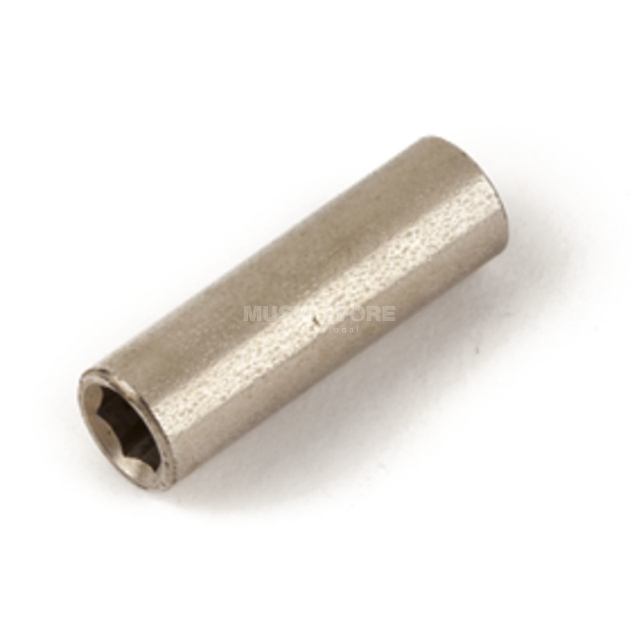

Guten Abend liebes Bass Forum,
Ich habe gerade einen Player Series in Silber da. Sehr heißes Teil! Gewicht, Sound, Innenleben alles ziemlich beeindruckend für den Preis.
ABER beim Justieren (Halskrümmung, Oktavreinheit) gibt es krasse Abzüge.
Gott sei Dank könnte ich das easy ändern.
Folgendes Problem gibt es jedoch. Die Nut, zum Spannstab einstellen ist schon von Werk aus ziemlich rund gelutscht. Lässt sich kaum noch justieren.
Ich will daher die Nut wechseln. Ich denke, das lohnt sich bei dem Teil, da der Rest spitze ist.
Kann mir einer von euch sagen, ob die Nut im Player die gleich Größe wie die eines Mex Standards hat?
Da die Player quasi die Standard Mex sind würde es mich doch arg wundern, wenn Fender da was geändert hat, wäre ja wirtschaftlich nicht sinnvoll.
Die 5/16 wird schon ewig benutzt.
Wenn die ab Werk/Shop abgenudelt ist würde ich aber beim Laden reklamieren wenn Du neu gekauft hast. Klingt ja eher so als hätte da Jemand mit einem falschen Schlüssel dran rumgemurkst.

  • #377
Ich danke dir! Mal sehen, ob ich das noch reklamiert kriege. Ich werde berichten und dann folgt auch noch das obligatorische Bild.
  • #378
Quasi diese:
Beste Grüße
In welchem Laden hast du den denn gekauft? Neuer Bass und die Trussrodschraube abgenudelt?

Wenn ich vermuten dürfte, würde ich tippen, metrisches Werkzeug an zölligem Trussrod.... und nicht wirklich rund gelutscht.
Vermutlich zu 100% richtig. Ist auch bisschen Fenders Schuld. So einen Zoll Inbus könnte man bei einem Mex. Bass ruhig dazugeben. Das Teil würde in der Maße in der sie es kaufen würden wahrscheinlich nicht mal einen $ kosten. Natürlich wer da metrisches Werkzeug benutzt und in der Inbusschraube drin rumpfuscht, ist im wahrsten Sinne ein Pfuscher.
