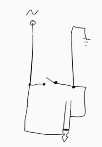

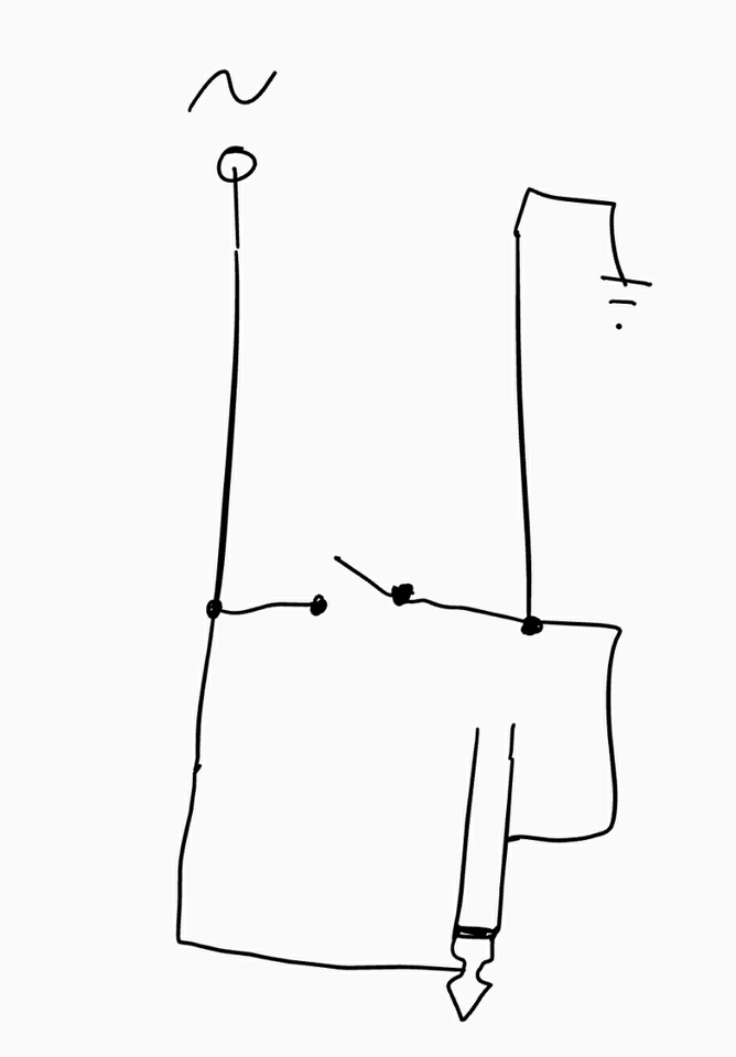

Lautstärkeschwankungen lassen sich auf Abntuzung des ReedRelais schliessen. Denn intern wird ein kleiner Magnet bewegt und der öffnet dann den Kontakt in dem Reedrelais.
Ich dachte, dass Relais wird geschlossen (und damit das Kabel kurzgeschlossen), wenn der Stecker nicht eingesteckt ist?
Ich würde eher auf einen Kabelbruch oder ein sonstiges Kontaktproblem tippen.
Reaktionen: Groovy McBass und Willie
Ja genau, das macht der. Wenn der Kontakt aber nicht mehr sauber schließt, haste genau den beschriebenen Effekt.
So stelle ich mir das vor und so funktioniert das auch laut diesem PDF von Neutrik.
Das der Kontakt nicht mehr richtig schließt, kann ich mir durchaus vorstellen, dass er nicht mehr richtig öffnet eher nicht.
Reaktionen: 5Bässer und Willie

  • #35
Ja genau so fkt das intern. Der Schalter ist ein sog. Reedrelais, also ein mit einem Magneten funktionierender Schalter. Kommt der Magnet näher an den Schalter schließt dieser. Wenn nun der Kontakt kontaktprobleme hat, ist es unerheblich ob er Sie hat weil der Magnet angelegt ist oder nicht. Die Auslenkung der Zungen ist tatsächlich auch nur minimal, da kann es durchaus sein, das die Zügen auch ohne Magnet noch leicht aneinander kleben, weil die Federkraft nicht mehr ausreicht. Leider kann man da mit Kontaktspray auch nix machen. Das ganze ist in einem luftdichten Glasröhrchen verpackt. Meistens mit Vakkum oder Edelgas Atmosphäre.
