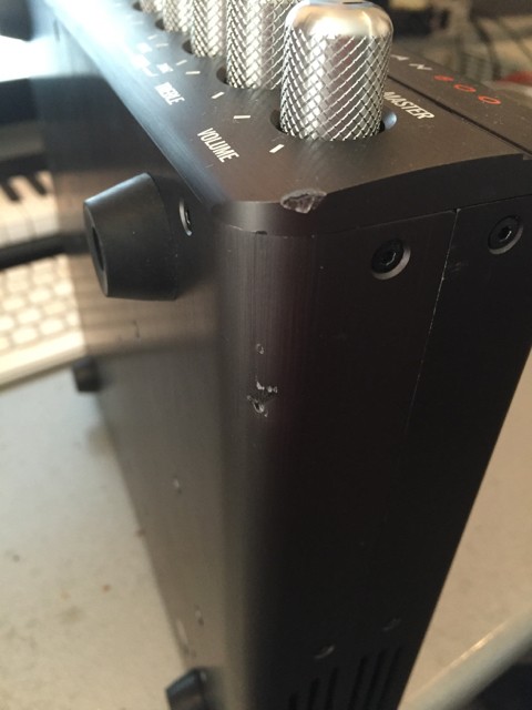

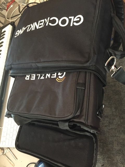

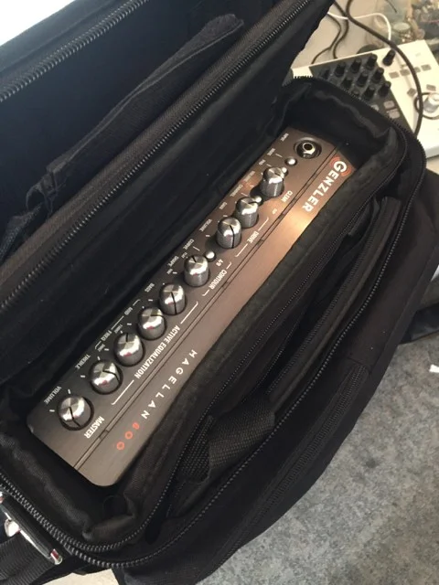

Hallo,
wollte mal was zu der Tasche berichten, die Genzler für den MG 800 anbietet.
Grundsätzlich ist die schon ok, aber wie sich gerade herausgestellt hat, schützt sie den Amp nicht besonders gut.
Mir ist beim Ausladen der Amp in der Tasche vom Kofferraum auf die Straße gepurzelt,
nicht besonders hoch, etwa 50 cm und auch nicht brutal aufgeschlagen sondern eher "gepurzelt".
Leider hat der Amp ein paar fiese Macken abbekommen.
Nur äusserlich, aber sehr ärgerlich!
Das sollte eine Tasche aber eigentlich schon abfangen können.
Die Tasche ist viel zu weich und schwach gepolstert. Sie macht aber zunächst gar nicht diesen Eindruck....
Im Vergleich zur Tasche die Glockenklang für ihre Blue Amps anbietet, ist sie echt poplig.
Lösung:
Ich habe noch die Glokla Tasche und in diese passt der MG 800 samt Genzler Tasche wie angegossen rein!
Da hätte ich auch früher drauf kommen können.
Jetzt ist der Amp premium - luxus geschützt. :-)
