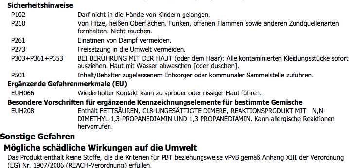

Aus einem Sicherheitsdatenblatt "Bootslack":
Edit: Um deine Frage zu beantworten: Lass es bleiben. Du sparst Geld, Arbeit, Ärger, wenn was nicht klappt, du schonst die Umwelt und du kannst schon spielen in der Zeit, wo du lackiert hättest und in der der Lack trocknen würde.
Spiel einfach und wenn Riefen im Griffbrett sind: Das nennt man dann playworn.
Reaktionen: Geosammler und crocoolli

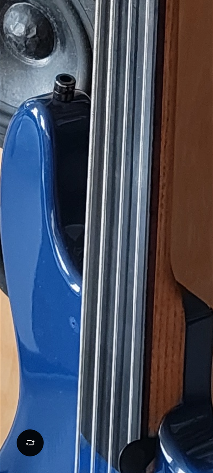

  • #48
Hier hatte ich den Parkettlack noch mit schwarzen Pigmenten eingefärbt....wie es oft bei Preiswerten KBs gemacht wird.....
