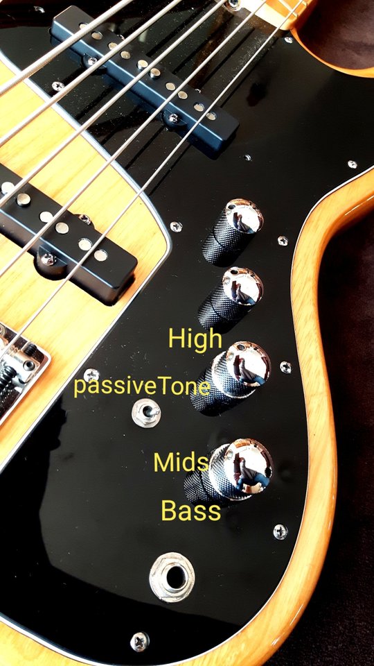

Nene, ich meine nicht, ich schalt jetzt auf Passiv um und hab'ne passive Höhenblende …
Ich meine schon eine nach dem Preamp geschaltete Höhenblende (die natürlich auch im passiv Betrieb läuft ..) !
Ich hab‘ das mal mit einer Noll 2Band gemacht, eigentlich wegen des günstigen Preises. War eigentlich nur noch passiv unterwegs, aber irgendwie nervten mich die übrigen 2 Löcher in der Holzdecke. Ich kann ja diese „Fisselhöhen“ von OnBoard-Preamps nicht so leiden, da bin ich auf die Idee gekommen, im aktiv-Modus die Höhenblende im Signalweg zu lassen. Das Ergebnis ist, wie ich finde, richtig gut. Die passive Höhenblende setzt dann sehr hoch an, und wenn man sie weit zu dreht und die Höhen anhebt, hat man einen guten Einfluss auf die Hochmitten.

Nachdem ich die Muße hatte zu Löten, sitzt jetzt die Höhenblende vor der Noll 2Band. Das gefällt etwas besser. Die Höhen der Noll betätige ich somit nicht. Ich finds gut, auch wenn es hier niemanden zu interessieren scheint.
Eine zweite 2Band ist gestern für den 5er eingetrudelt und wird in den kommenden Tagen die 3Band in gleicher Weise ersetzen.
Wenn es in meinem aktiven Bass so ohne weiteres gewesen möglich wäre, hätte ich es da genau so gemacht. Den Treble-Regler entweder fest eingestellt ins E-Fach verbannt oder durch Widerstände ersetzt und an die Pickups passive Höhenblende. Best Thing ever!

prinzipiell gehen die passive Höhenblende und ein Preamp zusammen. Mein Chris Larkin Bassix hat einen aktiven Preamp, welcher passiv (also ab-) schaltbar ist und zusätzlich eine passive Tonblende, darum 6 Regler und zwei Push-Pull-Schalter: Volume, PU Balance, Bass, Mid, Treble, Tone, Preamp on/off, Mid Frequency.
Allerdings ändert sich dabei das Verhalten der Tonblende, da die Gesamtimpedanz des Systems und somit die Filtercharakteristik sich zwischen aktivem und passivem Modus ändert. Das heisst, ich würde an Deiner Stelle mit den Kondensatorwerten des Tonepotis experimentieren.

Ja. Habe die Blende jetzt vor dem Preamp sitzen. So bleibt es auch.
Da gehört sie ja auch hin... ;-)
Die Blende "belastet" auch mehr oder weniger die PU's, auch wenn sie voll aufgedreht bleibt. Das nimmt gerade Singlecpils etwas das "sterile" in Sound.
Der nachgeschaltete Preamp sorgt dann dafür, das der Sound niederohmig wird und das Instrumentenkabel kaum noch Einfluss hat. So ist's eigentlich richtig... ;-)
Puh, die 2Band mit ihren 80HZ ist im 5er etwas kritisch, wie ich finde. Muß das in 2-3 Wochen mal live teste. Sonst kommt die 3Band wieder rein und die Höhen bekommen feste Werte. "Luxusproblem" Lochanzahl in der Holzdecke.

Bei den 4 Löchern hab ich dann 2 Tandempotis gewählt und mir zusätzlich noch eine passive Tonblende eingebaut, die auch aktiv funktioniert. (...um mal aus's Thema zurück zu kommen ;-) )

Ich habe drei Löcher:
2x Doppelpoti A500kOhm/B50kOhm
1x 250kOhm (Tonblende)
Einzige Alternative wäre noch ein PotI mit
A250kOhm/B50kOhm
Das hatte ich bei ihm auch schon mal angefragt. Wegen Einzelanfertigung ging dann der Preis in die Höhe (glaube es waren €35,- ...)
