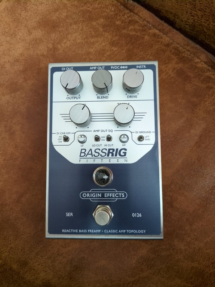

So :)
Meine Signalkette war:
Precision Bass mit Flatwounds --> Bassrig 15 --> Kopfhörerverstärker --> Kopfhörer.
Bisher bin ich erwartungsgemäß ziemlich begeistert. Soundmäßig ist es einfach genau das, was ich mir erhofft habe. Meine Lieblingseinstellung bisher ist fast die gleiche wie auf dem Bild oben:
Blend: max, Drive: etwa 1Uhr, Bass: etwa 1Uhr, Treble: etwa 2uhr, Cabsim: an.
Der Output ist so mit meinem Bass bei normalen spielen ganz ganz leicht angeknuspert, wirklich nur ein bissl. Ganz leicht hörbar aber man kann es fühlen. Wenn man dann mal mehr rein haut hört man es deutlich, aber es bleibt sehr angenehm. Was der Preamp auch gut emuliert bekommt ist dieser typische "klackige" Attack des B15 (ich kann leider nicht besser beschreiben was ich meine) was meiner Meinung nach durch den Speaker (also hier: von der Cabsim) kommt.. .
Generell hängt der Preamp sehr gut an den Fingern, sehr responsiv und direkt. Jeder der schon ein Bassrig Preamp gespielt hat weiß wovon ich spreche.
Die Cabsim finde ich super, ich kann mir aber vorstellen, dass nicht jeder sie mag. Die Bass- und Mittensignale kommen sehr gut durch, dann kommt aber ein echt steiler roll-off der Höhen.
Richtige Zerrsounds habe ich interessehalber mal kurz getestet, aber nicht weiterverfolgt weil ich daran nicht so großes Interesse habe und sie kaum brauche.
Generell lässt sich meiner Meinung nach festhalten, dass die in Videos präsentierten Soundbeispiele einen sehr guten Eindruck vermitteln wie der Preamp wirklich klingt. Das Spielgefühl ist ja leider nicht vermittelbar (ähnlich wie bei Kompressoren) und es muss jeder selbst testen, aber der Sound ist echt realistisch präsentiert.
Jetzt mal noch die Honeymoon-Phase abwarten, aber der Capo Preamp hat es gerade schwer.
Cheers
Reaktionen: Mudskipper, TomW, Crims0 und 6 andere
