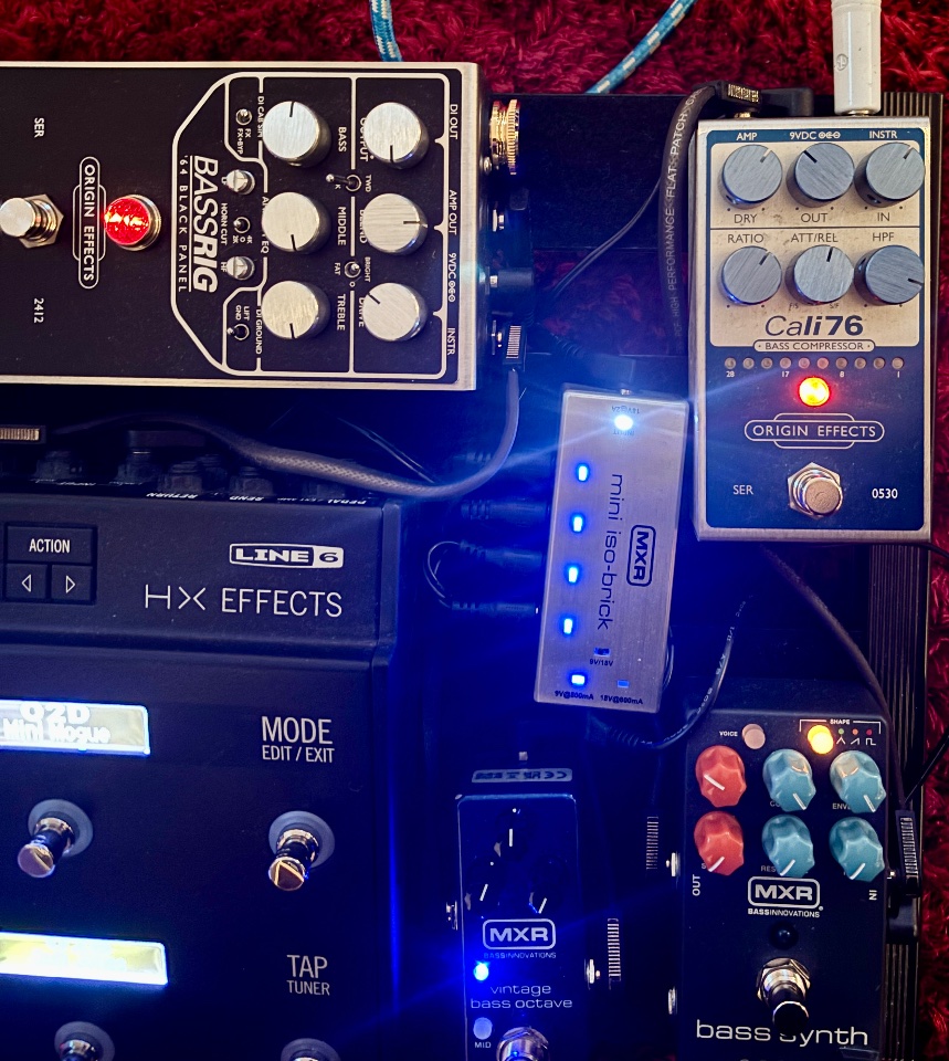

Das waren am Wochenende meine Settings:
Mir hat der 64er Live so sehr gut gefallen, wobei er so eher als parallele Soundereicherung des insgesamt sehr cleanen Sounds beigetragen und dadurch einen richtigen "Schönklang" gezaubert hat. Das mag ich an den Fendersounds sehr, nicht in die Sättigung gehen sondern diesen schön "edlen" warm klaren Sound.
Dazu knackige Kompression mit viel dry Signal, das kommt schon alles so sehr einem für mich optimalen Funk/Pop/Acidjazz Sound nahe bzw ist ein für mich perfekter Sound. Den SV habe ich in dieser Band nur zum an und ausschalten der 810 Cabsim drauf :ugly: , der (guten) FoH Mann hat übrigens den Sound ohne Cabsim vorgezogen, wobei er die 810 Sim schon gut fand.
Ab nächster Woche ist wieder Rockband-Time, da kommt wieder der SV zum Zuge und der 64er darf als Edeldrivesound fungieren.
Reaktionen: TomW, indian66 und stephan

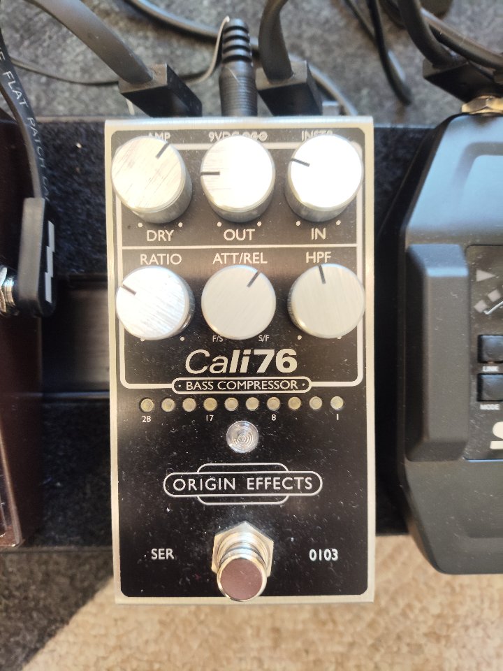

Das waren zwar jetzt die Einstellungen am Samstag mit dem Roscoe Beck, aber passt es eigentlich auch für den Preci.
Instrumentenempfindlichkeit rechts oben muss natürlich individuell angepasst werden.

Verstehe gerade den Out Regler (beim cali76) nicht, wenn ich den ganz nach links drehe, wird's kaum leiser
  • #1.005
Out + Dry mischen das komprimierte mit dem unkomprimierten Signal und bilden den gesamten Output des Pedals (parallele Kompression).
Wenn der Out Regler komplett links ist, dann bekommst du nur das trockene Signal, deshalb ist dein Dry-Regler wahrscheinlich relativ weit oben?
Reaktionen: matrud und indian66
OK, wenn ich also nur komprimiertes Signal und wenig Output haben möchte müsste ich
out auf max und
dry auf min drehen?
  • #1.008
Dry auf null und out so laut wie du es eben haben willst :)
out auf max und
dry auf min drehen?
Nur mal aus Neugierde: Warum willst du das so machen?
Und in der Rechnung nicht vergessen, mit dem Out Regler korrigierst du quasi, was du am Input Regler einpegelst.
ist der das Signal zu laut, dann am Input regler drehen. Bedeutet zwar auch weniger Kompression, was du ja aber nachregeln kannst, wenn dir das zu wenig ist.
Das Manual erklärt das alles gut nachvollziehbar.
