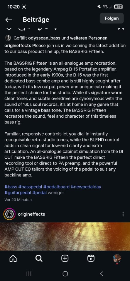

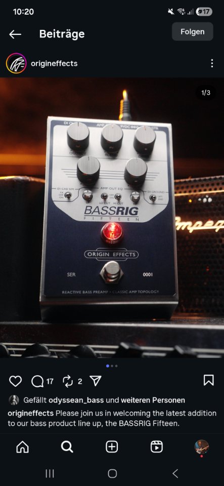

Uhh es könnte sein, dass ich schwach werde..darauf habe ich seit dem initialen Release gewartet🙈

Warum haben sie nen Drive-Knob hinzugefügt? Den hat das Orginal doch gar nicht, oder? Ich bin mit meinem Sushi Box Grand Slampegg total happy, das ist ja im Prinzip dasselbe. Nämlich ein B15-Klon, sogar mit echter Tube. Sehr interessant ist das Bassrig dennoch. Aber ich brauche es nicht, ich brauche es nicht, ich brauche es …. nicht?
Edit: Das Video-Manual hat meine Frage beantwortet.

Sie werden unfassbar viele Geräte davon verkaufen - allein in den USA!
Die BassRig-Serie hat diese "Mini-Endstufe" verbaut, die dafür sorgt, dass das bislang die einzigen Geräte sind, die sich nach einem echten Verstärker anfühlen. Und die analoge Boxennachbildung von Origin ist für gewöhnlich SEHR gut. Ich werde warten, aber definitiv irgendwann schwach werden. :ugly:

Dass man die Cab-Sim ausschalten kann, ist ggü. den beiden Vorgängern neu und ein totaler Gamechanger! Die war nämlich sonst immer an, egal ob der Preamp genutzt oder umgangen wurde. Das gibt deutlich mehr Flexibilität!

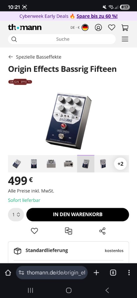

Bassrig B-15 finde ich auch mega interssant. Das plus Preci mit Flats ist der Sound, den ich immer im inneren Ohr trage. Ich finde allerdings 500€ schon eine Ansage.
