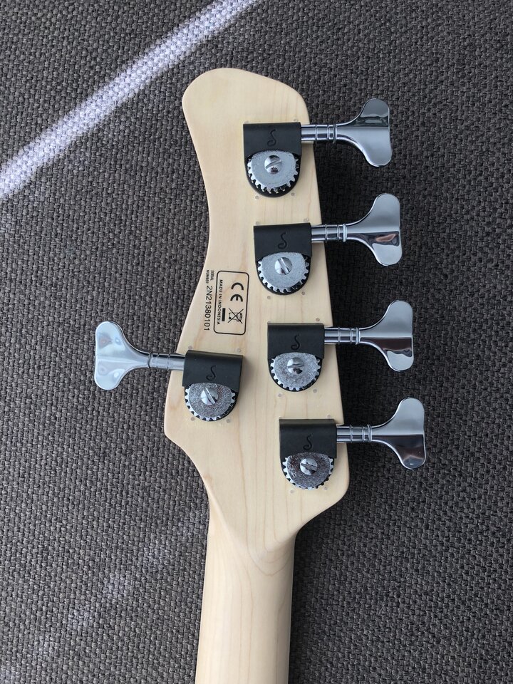

So sieht die Kopfplatte von meinem Sire V7 mit Schaller UL aus. Die Löcher habe ich mit eingeleimten Zahnstochern verschlossen.
