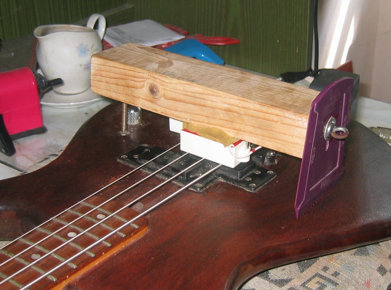

Nicht das einer glaubt, ich sabbel nur rum.
Der von mir erfundene Splitcoil-Mover.
(meine beste Erfindung ist allerdings der
alkoholfreie Doppelkorn, kommt 2015 als
Stohtmann Zero 100% Geschmack, null Wirkung
auf den Markt)
Da kommt jetzt noch ein Stück Pickguard mit Volume,
Tone und Buchse drauf und ich kann den PU mm-genau und
reproduzierbar in jede gewünschte Lage bekommen.
Der "untere" PU muss selbstredend raus, wegen Magnetfeld
und so.
Jetzt kommt das Problem:
Wenn ich den 64er Preci reinbekomme und ich habe den
Eindruck an der Verkablung ist noch nie was gelötet worden,
also original, kann ich den PU nicht ausbauen.
Das Lötzinn hat sich 50 Jahre mit Sound vollgesogen,
außerdem sieht das ein Experte und das könnte
wertmindernd sein.

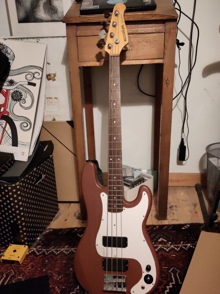

obacht . . . stellt euch einfach vor ich hätte vorher zusammengeräumt.
die PUs sind irgendwelche No-Names aber klingen trotzdem gut
Die Holz-Basis ist fantastisch (Marathon war meinen Recherchen nach in den 80er/90er die Eigenmarke eines Ibanez Zulieferers). Spritzig und Sustain ohne Ende.
Die PUs sind vom Vorbesitzer eingebaut worden. Das Schlagbrett ist feinstes "Mother of Toiletseat" ;-) der Lack ist irgendein Baumarkt Dosenlack. Wahrscheinlich schusssicher.
Der "P" PU ist auf dem Bild noch rund einen Zentimeter zu nahe am Steg. Hab den Bass aktuell ausgeweidet auf der Werkbank liegen. Der PU ist schon auf die korrekt Position versetzt (Fräsung unter dem Schlagbrett war groß genug) und das macht echt was aus.
Der Steg PU ist auch zu nahe am Steg und zu knochig. Aber mit einem kleinen Schaltungs-Trick hab ich ihm zu mehr Bässen verholfen und jetzt ist der auch ein Tier.
Kein Feinzeichner dieser Bass
