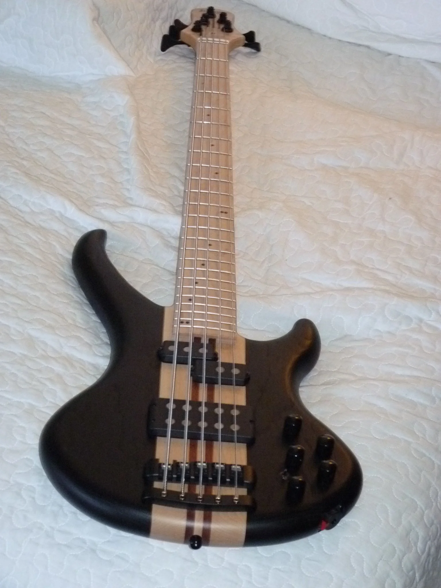

Ich auch. Guckst Du:
Ist ein bassline Buster Art, in Krefeld steht aber auch ein re:belle mit P-/MM-Pickups zum Testen.
