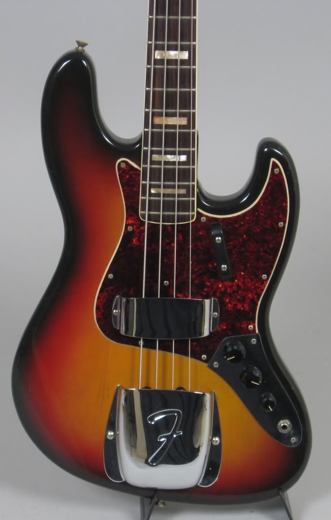

Aber sagt was Ihr wollt, das sieht aber wirlich etwas
komisch aus. Das ist jetzt ein 71er, 72 war der PU
dann nicht mehr zu sehen. 4/10", 10mm über mehr reden
wir hier nicht.
