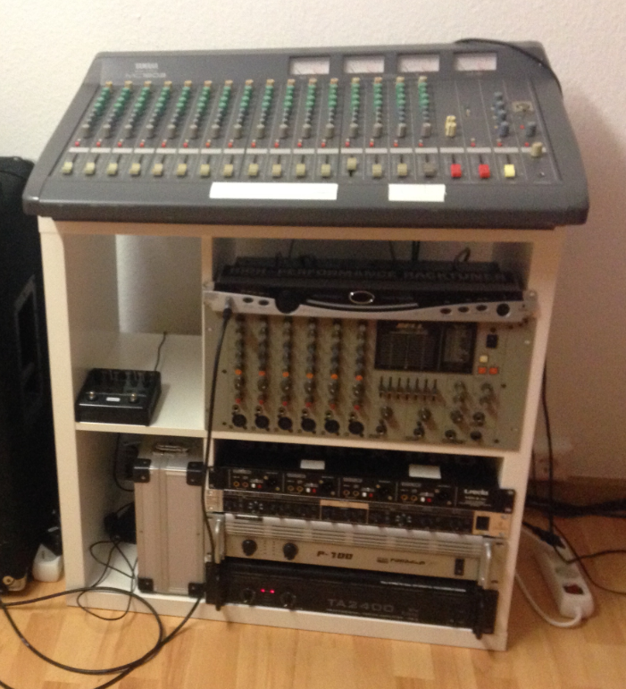

  • #25
Schaut zur Zeit so aus:
  • #26
Übrigens, das ist das KALAX von einem schwedischen Möbelhaus.
Hab die Seitenteile etwas versetzt, dann passen wunderbar die 19" Teile rein.
und es schaut im Wohnzimmer, ääähhh, Gästezimmer nicht so unattraktiv aus wie Flightracks.
Filzgleiter unten und es ist trotz seinen gefühlten 80 Kilo noch verschiebbar.
Die alte Bell (Der Powermischer oben) benutze ich gelegentlich nur als Sub-Mischer für den Gesang.
Der Bell hat nen netten Effekt integriert.
