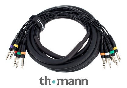

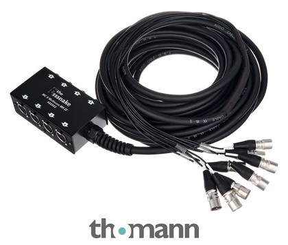

Wir haben ein E-Drum mit 8 Auskängen. Das wird über ein Multicore mit Symmetrischen Klinkensteckern angeschlossen.
In Deinem Fall kann man sowas nehmen:
oder:

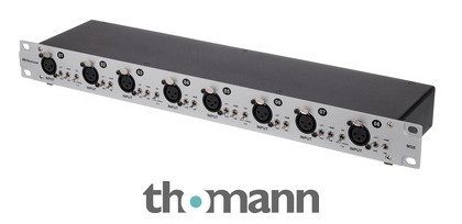

Professionelle Geräte arbeiten mit Split-Transformatoren, um Brumschleifen zu verhindern. Geräte mit 1HE können bis zu 8 Kanäle splitten. Ich würde mich da mal bei "GebrauchteVeranstaltungstechnik.de" umsehen. Das Zeug ist richtig teuer.

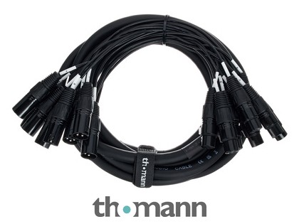

Für den FOH:
XR18 + MIDAS DN4816-O (so nutzen wir das, aber Du magst glaube ich kein Behringer Zeugs 8D)
oder:
Beliebiger Mixer +
für Line Signale die DI Boxen nicht vergessen zb.
Splitter und DI Boxen gibts natürlich auch in besser und teurer, bei uns hats aber auch mit dem günstigen Zeug funktioniert.
Da gibts aber auch viele gebrauchte Angebote.

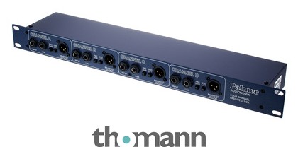

  • #30
Die Palmer hat aber andere Verwendungszwecke als ein PA-Splitter! Das ist eine reine DI-Box. Der MS8 kommt dem schon näher.
  • #31
Und wie bringt ihr dann z.B. Keyboards zum FOH?
Man kann mit dem Line Signal in den Palmer, mit dem Link weiter zum Monipult. Mit dem Balanced Out zum FOH Pult.

So ein Splitter ist keine DI-Box. Das Teil befindet sich direkt am Mixer und teilt die Signale für Mixer und externe Geräte auf. Auf größeren Bühnen liegen DI-Boxen ja direkt an der Quelle, also beim Keyboard oder anderen Instrumenten mit unsymmetrischen Outputs. Mit dem Splitter wird jeder Kanal, der ins eigene Pult geht auch über Trafos zum FOH-Mixer weitergeleitet. Für Keyboards und Instrumenten mit Klinke funktioniert der Palmer. Bei Mikrofonen etc. nutzt die Palmer DI nicht viel... Man kann aber auch beide Geräte kombinieren, wenn es ausreicht, z.B. mit den Keyboards über Klinke in die eigene Mische zu gehen. Für alles mit Mics oder XLR nimmt man dann den Splitter.
Bei großen PAs ist es oft so, dass ein Splitter vorhanden ist, den man nutzen kann. Aber da ist natürlich nur XLR gefragt. Für alles andere müssen halt DI-Boxen auf die Bühne.
Dann hat dein Monipult aber eben keine Entkopplung. Die Iine/link sind intern einfach durchkontaktiert. Der DI ist nur am balanced. Das kann schon auf der Bühne zu Brummproblemen führen.
