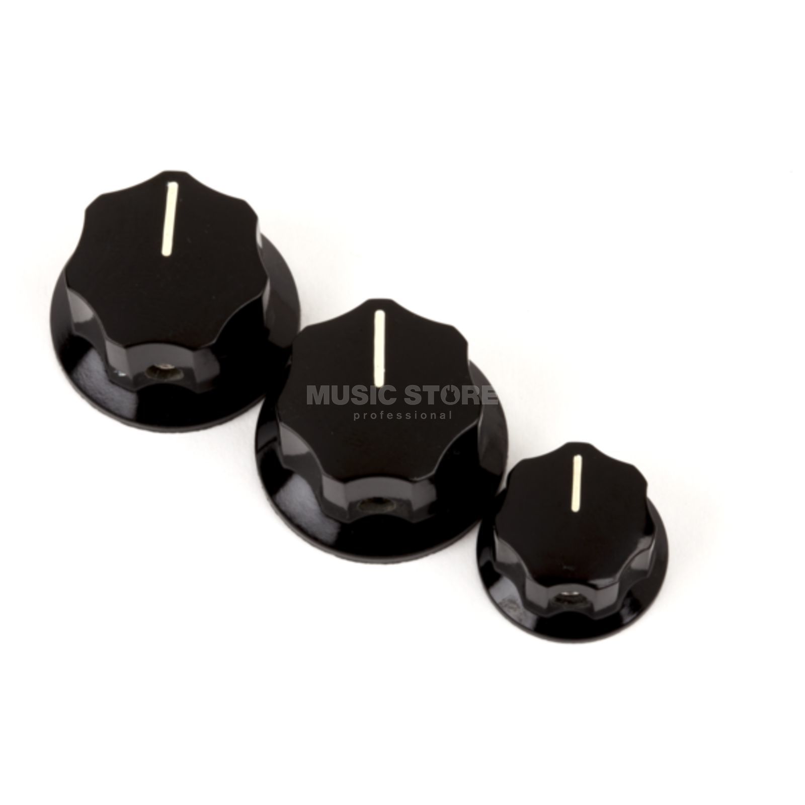

ich bin verzweifelt auf der Suche nach Potiknöpfen die auf meine neue Glockenklang 3 Band Elektronik passen.
Vor dem Umbau hatte ich diese Potiknöpfe von Fender drauf die jetzt aber leider nicht mehr passen..die Wackeln jetzt nur noch lose rum.
Nach eine Telefonischen Beratung beim Großen T habe ich mir Potiknöpfe von Harley Benton bestellt da ich den Look vom JazzBass behalten will...
"Die passen auf jeden Fall!" sagte der nette Mann am Telefon.....
Knöpfe kamen heute an...leider nein.
Die Knöpfe sind viel zu klein.

Was hast du denn für einen Achsdurchmesser und welche Achsausführung hast du? Es gibt garantiert den passenden Knopf für deine Potis, aber ohne entsprechende Angaben kann man jetzt nur rätseln.

Mein kaputtes Geodreieck sagt 6 mm aber darauf vertrauen würde ich jetzt nicht
Glockenklang verwendet dort 6,00mm Potis, Amis 1/4" also 6,35mm.
Die Amiknöpfe sollten auch ohne Adapter auf die Glockenklang passen... eiert dann eben nur etwas.
Die Angaben der Hülsen bei Thomann sind übrigens Falsch.
Innen: 6mm
Aussen: 6,35mm

Genau so ist es! Du musst nur die Madenschrauben gut anziehen.
Die häufigsten Poti-Achsen sind 6 mm und 4 mm, selten amerkanische 6,35 mm in folgenen Ausführungen: Glatt, glatt geschlitzt, gezahnt, gezahnt geschlitzt, abgeflacht und abgeflacht geschlitzt.
Potiknöpfe mit Madenschraube für glatte Ausführungen passen normalerweise auch auf die flachen oder gezahnten Ausführungen, eiern aber gelegentlich oder die Madenschraube lässt sich nicht komplett anziehen, weil sie zu kurz ist. Potiknöpfe für gezahnte oder abgeflachte Ausführungen passen nur auf die jeweiligen Achsen und kommen normalerweise ohne Madenschraube aus.
Wenn du also amerikanische Potiknöpfe mit 6,35 mm Innendurchmesser auf den glatten, metrischen 6 mm Achsen betreiben willst, solltest du zu den oben genannten Adaptern greifen und die Schraube ordentlich fest ziehen.
Edith sagt noch: Die HB Jazz-Bass-Knöpfe sind wohl für gezahnte Achsen und passen damit auf glatte Achsen nicht.

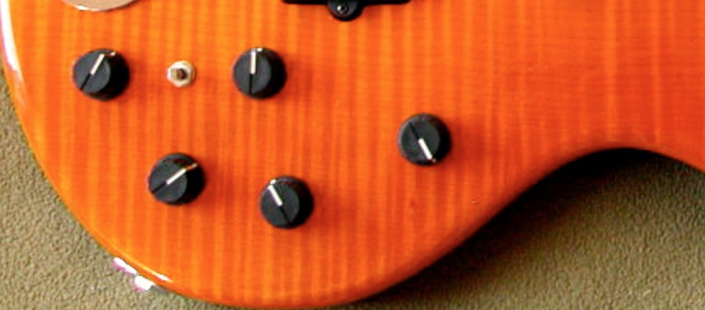

Es dreht sich zwar nicht um die Fender-Knöpfe, ich suche aber ebenfalls für GloKla und konkret die, die u.a. auch auf den Lakland-Bässen zu finden sind (die passen). Leider finde ich im Netz überhaupt keinen Vertrieb/Händler etc.. Hat irgendjemand einen Tipp?
