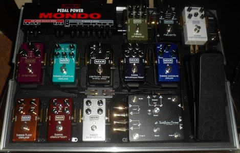

Rockboard Flat Gold Patch und Looper/Switch Kabel sind auf meinem Brett verbaut.
Alles ruhig und keine Probleme damit.
Zbs. sehr kurze 5 cm gewinkelt oder auch 20 cm gerade auf gewinkelt in der Serie.
Natürlich auch längere...alles was ich brauchte.

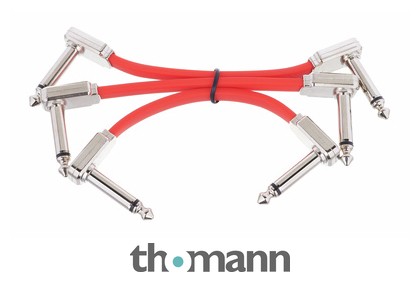

Es zeichnet sich EBS und Rockboard ab. Hat jemand schon mal die Ernie Ball Patch Cable ausprobiert. Zum Beispiel:
oder sollte ich besser bei den klassischen Winkelsteckern bzw. Pancake-Steckern bleiben?

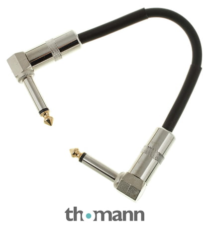

War heute dann mal im Musicstore in Köln und bin direkt zum Resident Bass Dealer aka Dirk gegangen. Problem beschrieben und was soll ich sagen... Dirk sagt:" Hast Du es ja schon selbst richtig identifiziert", aber wichtiger war dann "Ich nehme die hier und hab keinen Ärger". So mag ich das! :D
Na klar, das Sommer Cable Patchkabel 0,2 m (XS8J-0020) ist nicht das günstigste aber es funktioniert! Ob ich jetzt den Rest auch so machen... ich versuche es dann doch mal etwas günstiger.
